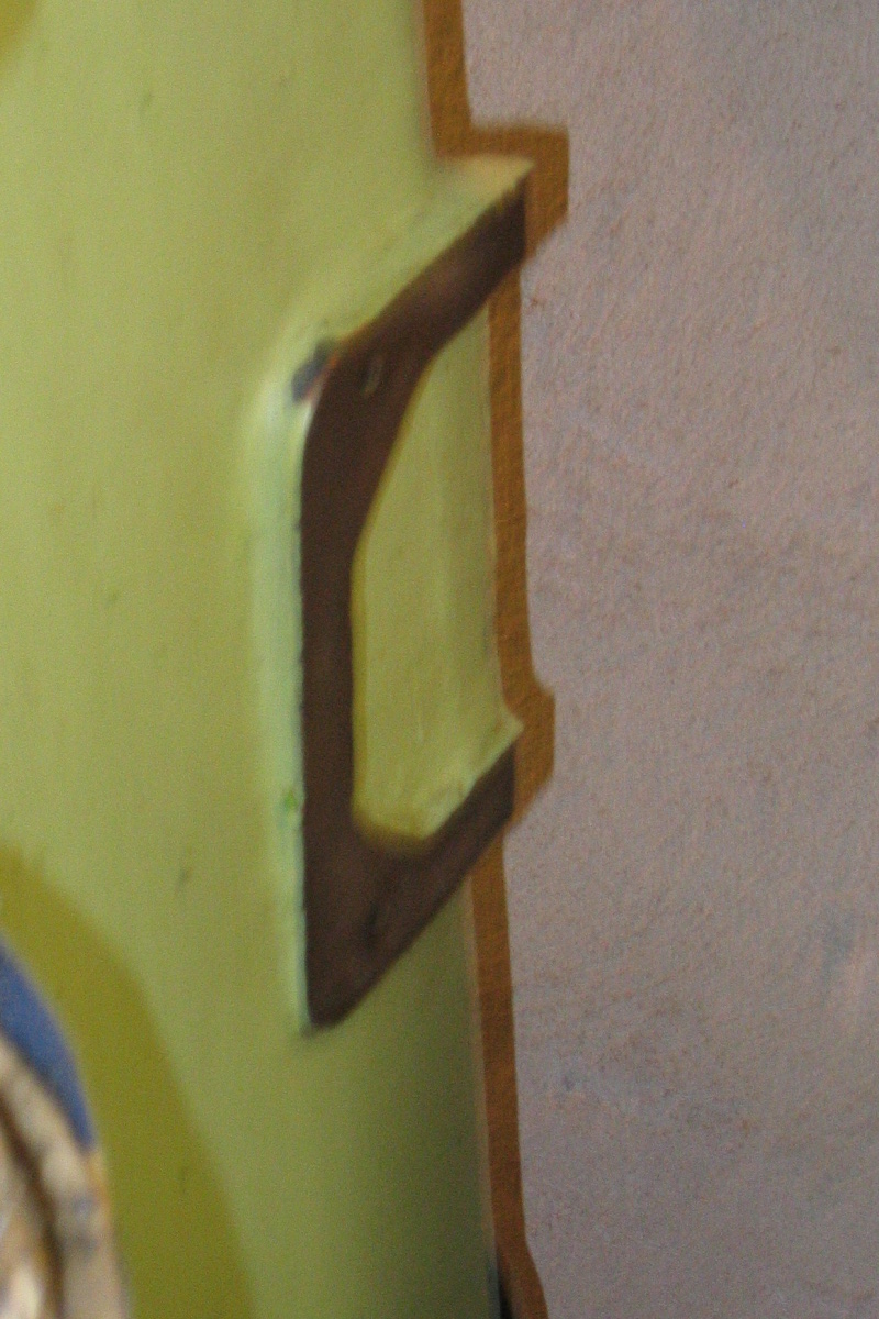

Koupil jsem frézku Rumag a bohužel z ní někdo odmontoval náhon strojního posuvu. Není kardan s převodem od motoru. Pod stolem zůstalo jen ozubené kolo 30z s hřídelí a na pravé straně stolu je zapínání posuvu L/P. Napadlo mě jestli by někdo neměl náhon z přestavby na CNC a po úpravě to nějak napasovat. Nebo na posuv naroubovat nějaký malý elektromotor s převodovkou. Za každou radu díky. Josef.

Určite tam bol nejaký šnek, no z tých fotiek sa moc vyčítať nedá, daj foto celého stroja

Karelsklo to řešil u malé frézky, nevím, jak je ta tvoje velká, ale soudě podle příruby na převodovku je "velká"... http://www.c-n-c.cz/viewtopic.php?f=15&t=16469" onclick="window.open(this.href);return false;
a tady to máš i s popisem a cenami... http://www.c-n-c.cz/viewtopic.php?f=76&t=16900&start=0" onclick="window.open(this.href);return false;
Jinak podle mě by to šlo v pohodě udělat šneková převodovka -> kardan -> malý motor s měničem... Když bys chtěl, tak nějaké šnekové převodovky tu mám...
