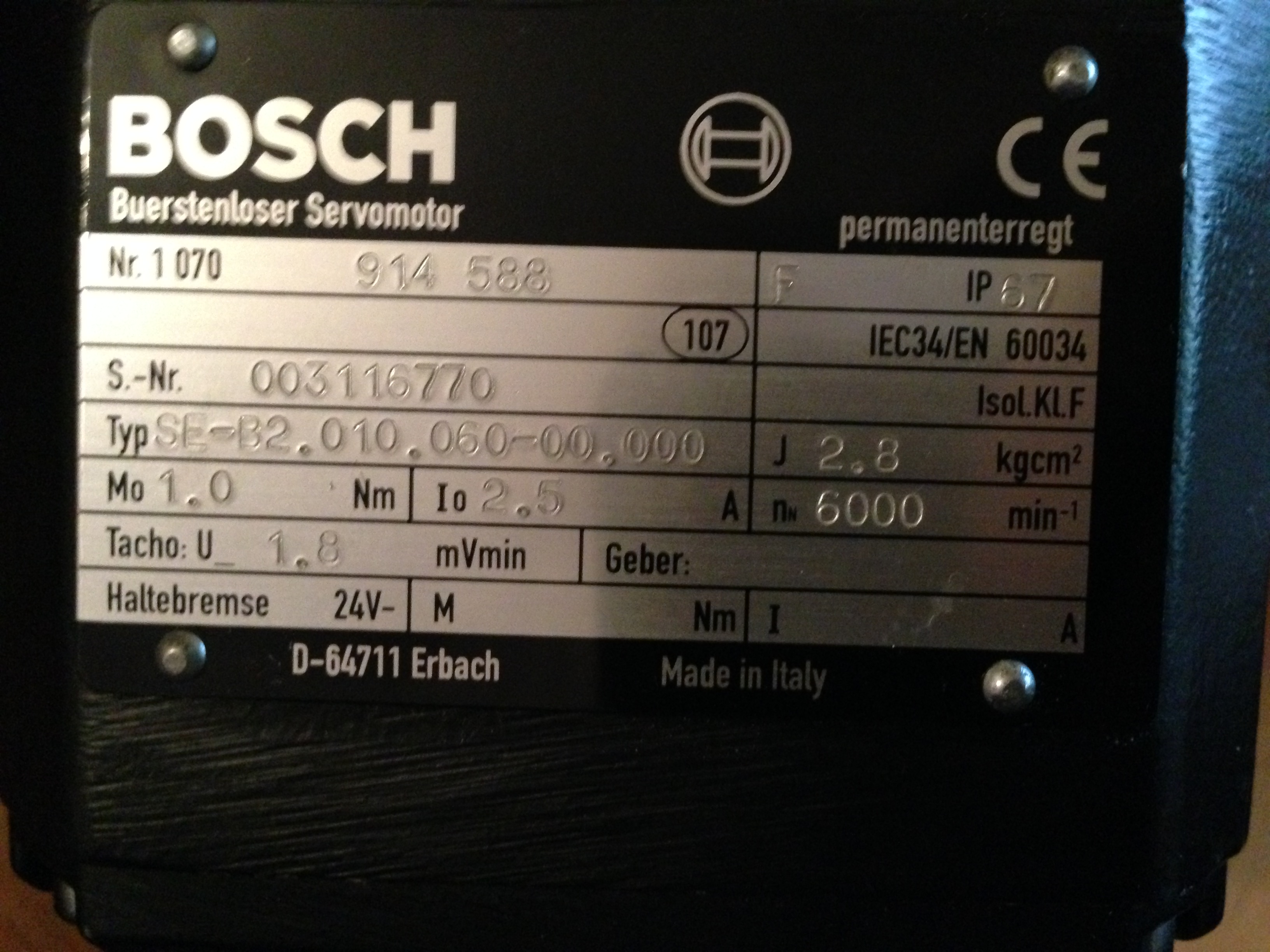

Ahoj mám tu jeden použitý servomotor Bosch (SE-B2.010.060). Bohužel se mi nedaří najít manuál a popravdě servo jsem nikdy neřídil (když nepočítám plastové modelářské na PWM).
Rád bych zjistil o jaký typ serva se jedná a případně se ho naučil řídit. Motor vypadá opravdu jako macek. Motor má zároveň 2 kulaté konektory (pokud poznáváte jak se jmenujou? Blbě se mi hledají informace když nevím jak se do google zeptat).
Ten větší vypadá jako napájení ale proč 4 kolíky? U toho menšího je 11 vodičů.

driver by mohl být ze řady Servodyn T

velký konektor můžeš proměřit ohmmetrem
3 kolíky vinutí jednotky ohmu, 4tý asi zem
když neseženeš konektory, tak je můžeš nahradit jinými nebo zrušit a napojit přímo kabel
druhý konektor
2 dráty tacho
2 dráty brzda
2 dráty snímač teplot (možná)

tezko zapojis tu zpetnou vazbu kdyz neni jasne co je co za piny toho konektoru
da se zkusit jestli v tom je nejakej dokumentovanej snimac podivat se na nej a podle nej pak identifikovat piny
ten motor jako takovej promeris ohm metrem
nedavno tu byla debata o projektu stmbl servodriveru, tim by to melo jit ridit (az budes vedet ty dratky)

brzdu ten motor dle mě nemá
Příspěvky: 23148
23. 1. 2016, 9:01
zjistis jednoduse
odpojeny motor = zabrzdeny
u servomotoru se brzda instaluje tak aby pri vypnutem servu brzdila
ostatni brzdy v masine ktere jsou za jinym ucelem muzou fungovat opacne

Na štítku je Haltebremze 24V, ale nemusí tam nic být
Divný je údaj Tacho: ....
Pokud se dá zadní část odkrytovat, tak tam nakoukni a pošli foto

23. 1. 2016, 9:03
Proc divny udaj
To je normalni
Nevsimnul jsem si toho prve
Takze tam s vejvetsi pravdepodobnosti neni encoder ale tacho

Návod máš třeba na http://www.nuovaelva.it/files/docs/Bosh ... 607401.pdf. Má to tacho. Nemá brzdu. Nicméně enkodér by ti byl stejně víceméně k ničemu, neb to většinou má absolutní s EnDatem, myslím, 2.1. To sice mělo inkrementální výstup Vpp 1, nicméně převádět tyhle sin do formátu pro čtení je těžší než TTL.
Zkoumal jsem Servodyn D, nicméně pokud to je v jednom manuálu, tak to bude asi podobné: Hlavní problém toho byl, že to vyžadovalo stejnosměrnou směrnici 670V, měli na to oddělený zdroj VMA, takže když to připojíš na usměrněné fáze, tak nikdy max rychlosti nedosáhneš. Ale to by nemělo tak vadit. Chlapci německý dokonce vymýšlejí verzi pro podobné nasazení, viz jejich github.
