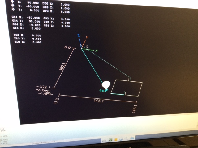

Ahojte,
ked otvorim g kod v linuxCNC, tak ten obrobok je mimo pracovnej plochy resp. nieje pod nastrojom. Je ho mozne nejako posuvat ?
Obrobok mimo pracovnej plochy

nastuduj si pouziti obrobkoveho souradneho systemu G54 atd...
je to zakladni dovednost pri pouzivani CNC
mas souradny system stroje a souradny system obrobku
prakticky vzdy se pouziva jejich posunuti (najeti 0 obrobku)
v linuxcnc je na to funkce grafickych rozhrani
v kazdem se to dela trosku jinak
A taky pozor na instrukce v tvém kódu (typicky někde na začátku), který mohou touch off zrušit nebo přepnout na jinej coordinate system. Některý generátory gcodu jsou v tom docela snaživý.
