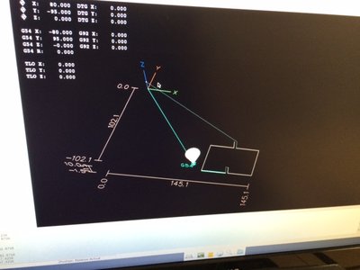

Ahojte,
ked otvorim g kod v linuxCNC, tak ten obrobok je mimo pracovnej plochy resp. nieje pod nastrojom. Je ho mozne nejako posuvat ?

nastuduj si pouziti obrobkoveho souradneho systemu G54 atd...
je to zakladni dovednost pri pouzivani CNC
mas souradny system stroje a souradny system obrobku
prakticky vzdy se pouziva jejich posunuti (najeti 0 obrobku)
v linuxcnc je na to funkce grafickych rozhrani

skusal som to nastavovat ale nieje to moc jednoduche. Nemam sancu dostat ten nastroj tam kam chcem. Myslel som, ze je mozne premiestnit obrobok . Ked nastavujem ten offset, tak hybem nastrojom.
Tusim Pycam ma taku funkciu Move model to origin a pekne ho presunie na 0,0,0.

pomocí šipek si najedeš fizicky nad obrobek kam potřebuješ a vždy pro tu osu co sji označil stiskneš touch off adáš enter a máš tam vytvořenou soft nulu , takhle to uděláš pro všechny osy

Zasadnim pozadavkem je ze i v datech mas nulu souradneho systemu na miste kde jsi schopny ji naskrabnout i na materialu

A taky pozor na instrukce v tvém kódu (typicky někde na začátku), který mohou touch off zrušit nebo přepnout na jinej coordinate system. Některý generátory gcodu jsou v tom docela snaživý.
robokop píše:Zasadnim pozadavkem je ze i v datech mas nulu souradneho systemu na miste kde jsi schopny ji naskrabnout i na materialu
Úplně ne, při touch off může přece zadat libovolný hodnoty, ne jen nuly.
