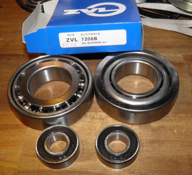

darc: jaké 7206 jsi tam dal?

7206 co ja ti viem ake mali dalsie oznacenie.. ale boli s kosouhlym stykom , dali mi ich v obchode, cena cca 10€ za kus.

darc píše:Ja mam asi 3 tyzdne 7206 a mozem povedat, ze to bola dobra cesta..
Ale kup si aj tie male loziska 6001, ja som mal jedno z nich uplne rosypane..
Ozubene kolesa mam od Tumlika.
Jedinou nevyhodou oproti plastovym kolieskam je vacsia hlucnost sustruhu.. ja mam garaz sucastou domu, tak to nemozem prehanat s hlukom.. :)
Riso
Jo neboj - když jsem to rozstřelil tak jsem byl rád, že je můžu vyměnit - je to bratru pětistovka - kupoval jsem je v Tobexu na Žižkově.
6001 á za 40,- a 7206 za 210,- Kč
Předpokládám že takto budu nasazovat ;-)

Ještě mne napadla jedna věc - jestli ještě nedat nějaké gufero - přeci jen ty původné ložiska jsou zakrytovaná.
Máte někdo nějaký nápad?
Miltech
Příspěvky: 555
Bydliště: Kostelec na Hane
Příspěvek 1. 2. 2016, 7:47
Zdeno, já bych řešil utěsnění pouze ze strany univerzálky. Gufero tam tak jednoduše nedostaneš, nehledě k tomu, že při vysokých otáčkách stejně shoří těsnící hrot. Já bych koupil nové ložisko aspoň dopředu a to těsněné plastem. To člověk zas tak často nerozdělává, zvláště pokud už vymění sokolí za kovové. Pokud nehodláš na soustruhu provádět broušení, tak by mohla vyhovět i ta ZVL. K těm škrabákům- Čejka už asi nemá ty široké plátky do škrabáku, ale míval i tak 1 cm široké a to už je ono. Chtělo by to poptat v Kovonástrojích. Taky jde použít třeba trojstrannou destičku na soustružnický nůž a nebo já jsem použil plátek z vrtáku od Guhringa. Ten je možná ještě tvrdší než original plátek do škrabáku. To zaškrabání má význam. Nedávno tady popisoval kolega zlepšení po zaškrabání poměrně malé plošky u sloupu frázky a ten vřeteník je to základní, co by mělo sedět na celé ploše k tomu určené a garantuju Tě, že to určitě poznáš.

Takze skoro po roku a pol predne lozisko KO, vola jak prasa, hluk..
Vcera som rozobral sustruh, dnes musim kupit nove loziska,
Pred rokom a pol som namontoval 7206, ktore som kupil za10€, nevedel som o nich nic viac...
Dnes sa asi budem pytat v predajni.. co mi predavaju.. lebo menit loziska kazdy rok a pol sa mi nechce...
Vymena lozisk ako taka je v pohode... daleko viac vasu mi zozerie usadenie vretena na loze, vycentrovanie konika. atd..
ale ma to aj pozitivnu stranu, mam asi 3/4 roka kupene nejake tuningove diely v sufliku a nove presnejsie, spolahlivejsie odmeriavanie, aspon to vsetko nahodim..
Riso
Příspěvky: 7641
Příspěvek 11. 5. 2017, 8:21
spíš než na vadný ložisko bych usuzoval na nějakou zásadní chybu při montáži nebo konstrukci uložení, možná i zkříženou skříň vřeteníku nebo nějaký jiný problém tohoto typu
7206 je ložisko s kosoúhlým stykem, tím nelze jednoduše nahradit běžné radiální 6206 i když má stejné rozměry
mj. ho nelze použít samostatně, musí být vždy ve dvojici s druhým se správně nastaveným předpětím

vsetko je mozne, samozrejme mohol som urobit aj ja nejaku chybu.
Aj ked loziska mi montoval a lisoval skuseny clovek, co ma dost skusenosti s opravami stojov..
Ak by sme ich nahodili zle, myslim, ze pri mojich hodinach stravenych pri sustruhu by sa ta chyba prejavila skor.
Kupil som nove loziska znacky ZEN, mali by to byt nemecke loziska, zevraj kvalitnejsie ako ceske ZKL, co mi predavali povodne.. tak mi bolo povedane v obchode..
Su raz tak drahe ako ZKL... tak uvidime
