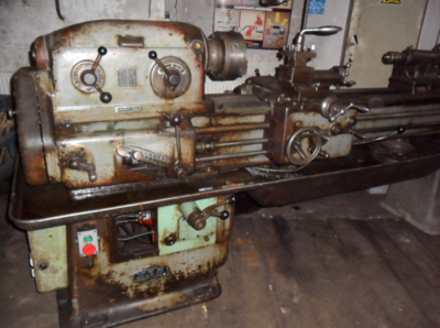

Nemá na tom štítku čirou náhodou napsáno jenom MAS? Protože pak by to nebyla SV18, ale na 100% Baťovská MAS SN20. Lidi si je občas s osmnáctkou pletou.

nie je to 100% 18 je tam aj štítok SV 18 R 1954 zase 18ku nevidím prvý krát len som na nej nikdy nerobyl

Jasný, jen mě to napadlo.
Tak až se k tomu soustruhu dostaneš, tak zkus alespoň všechno pofotit. Udělej detail lože, suportu, příčnejch saní atd. Ostatní se ti tu k tomu alespoň zhruba vyjádří. Těžké soudit stroj, který nevidíme. Pro přesné posouzení stavu se ale tomu měření s hodinkama nebo alespoň přesoustružení tyče po délce stejně nevyhneš.
