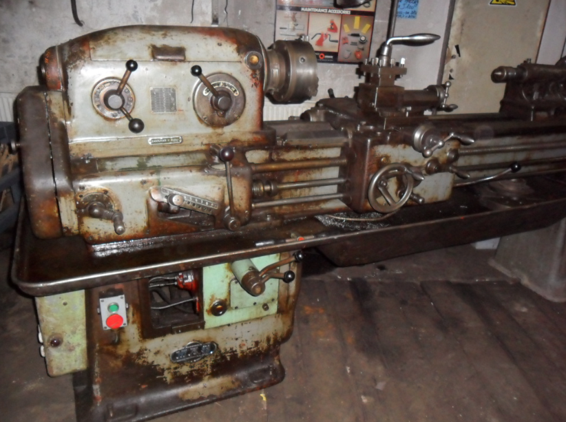

Zdravim podarilo sa mi za slušný peniaz náhodou dostať k SV 18 R , posledných 20r sa na nom nerobilo a preto nemal ani údržbu čo na nom aj vidno idem ho dať do poriadku chcel by som si ho nechať ale kedže nemám vhodné miesto musel by som postaviť dielnu a preto otázka z akou presnostou je tento sústruh schopný pracovať ked je OK napr ked stiahnem gulatinu na celú dlžku tj 125cm z akou presnostou tieto sústhuhy robia ak sú lože OK ked odmeriam priemer na začiatku konci v strede atd ?? kolko je normálna odchýlka ? dakujem

aby som to uprasnil sustruh ešte GO neprešiel súsim podla toho že má ešte elekrtiku original v pravej nohe, na štítku má vyrazené neaký mäsokombinát národný podnik atd takže to robilo asi niekde na údržbe v podniku čo hovoril aj predhádzajúci majitel, že vela nerobil má to kuželové pravítko a všetky dorazi atd, ked sa ten podnik pred cc 20 rokmi rušil tak to ztade za 5tis korun doniesol jeho otec ktorý tam robyl, majiten na nom nikdy nerobil lebo nevedel orezlé to nieje skôr len zaprášené a tak olej z prachom suport ide lahko ale kým sa neočistí velmi stím nchcem chodiť aby sa nedostal bordel všade

a lože práveže omlátené niesú ani nič iné všetko vyzerá zachovalé samozrejme nepohyblivé vci ako univerzala atd je hrdzavá čo mi nevadí nakolko pôjde nová ide mi o to aby neboli lože vybehané na jednom mieste

nie je to 100% 18 je tam aj štítok SV 18 R 1954 zase 18ku nevidím prvý krát len som na nej nikdy nerobyl

Tak až se k tomu soustruhu dostaneš, tak zkus alespoň všechno pofotit. Udělej detail lože, suportu, příčnejch saní atd. Ostatní se ti tu k tomu alespoň zhruba vyjádří. Těžké soudit stroj, který nevidíme. Pro přesné posouzení stavu se ale tomu měření s hodinkama nebo alespoň přesoustružení tyče po délce stejně nevyhneš.
