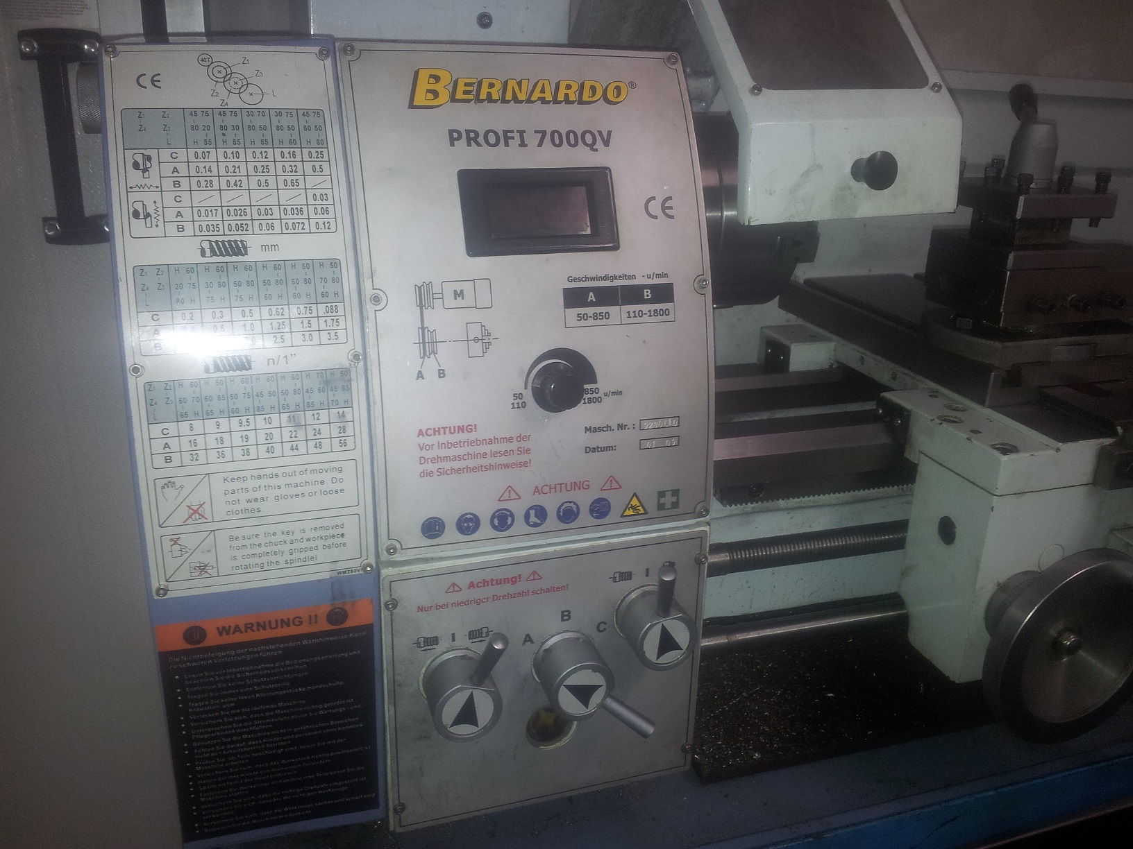

Prodám soustruh Bernardo 700 QV
drekk
Příspěvky: 361
Registrován: 13. 3. 2012, 2:06
26. 10. 2015, 7:47
Prodam Soustruh Bernardo 700QV, soustruh ma podelny a pricny strojni posuv. U soustruhu jsou ozubena kola k rezani zavitu a obracene celisti to je veskere prislusemstvi. Sklicidlo ma 125mm. Soustruh je predelan na frekvencni menic a je na nem 1,1kw motor na 360V. Na soustruhu je menic Schnaider atv 312.

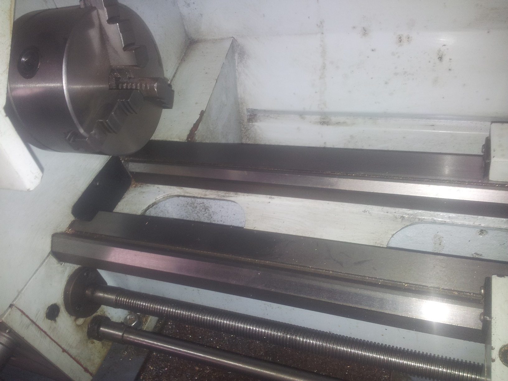

Měl jsem tento soustruh - první hlavní neduh je špatné usazení vřeteníku. Nesedí celou plochou styčných ploch.
Já jsem měl dokonce barvu mezi vřetníkem a ložem. A co hlavně - vřeteník seděl zcela šikmo a muselo by se to přeškrabat, ale nakonec jsem to prodal.
Skříň vřeteníku má příliš slabé stěny a neobsahuje uvnitř žádné přepážky. Vyplnit jej polymerbetonem by bylo komplikované kvůli nezapouzdřené hřídeli vřetena.
Příruba hřídele vřetena pro univerzálu není standardizovaná, nemá úkos ani závit. Prostě příruba univerzály na tom lítá +-0,2mm.
Takže nějaké rozumné vystředění univerzály je problém a hlavně to potom lítá. Řešením by bylo přebroušení na zkosení a nová příruba, která by lícovala.
Dále suport když jsem propláchl vazelínu tak se zcela vaklal na lože, převody ani nemluvě.
Lože je většinou zkroucené, protože litina je nevyzrálá.
Lože není povrchově kalené na dostatečnou hodnotu! Takže když mi upadl klíč velikosti 13-17 na lože tak na něm zůstal zásek :) opravdu nechutný materiál.
Když vezmu litinové příměrné desky tak mají mnohem větší tvrdost než lože těchto soustruhů a to nejsou kalené - což vypovídá o materiálu.
Budete mít štěstí pokud bude koník sedět výškově.
Můj koník seděl výškově asi jen díky zaschlé barvě mezi vřeteníkem a ložem :)

lože pod vřeteníkem na nově zakoupeném soustruhu...
detail usazovacích ploch kde má být jemné zaškrabání...
