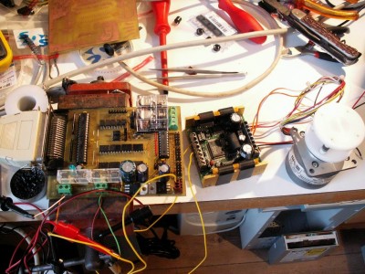

Ahoj. Možno sa budeš čudovať , ale nedal som zarobiť žiadnej profi firme na výrobu plošákov , všetko som robil sám . Prekreslil , upravil , aj komplet dosku vyrobil . Ak bude záujem , postup zverejním .modemo píše: Zdravim, naozaj pekna pracicka. Hned to lepsie ukaze, ked su do profi dosky. Kde si si ich daval robit, kolko stali, platil si aj filmy? Filmy zachovaj, mohli by sa este niekomu zist![]()
Ty si to musel cele nanovo prekreslit, o moj bozePreco si si nevypytal odomna zdrojove subory?

Oddelovacia doska LPT

Oddelovacia doska je k driveru A300 , ale tam optočleny osadené nebudú - po oživení a vyskúšaní ďaľšie dosky budú už prerobené bez optočlenov .Radek-B píše:Fakt pekna prace , galvanicky odeeleny LPT je hezka vec.
Pisete ze jste puntickari a pri tom si krmite vstupy na driverech kde mate optocleny signalem co ma spolecnou zem, urcite s napajenim celeho stroje.
Neni to trosku nachylne k ruseni ??? a pri vyssich frekvencich k nespolehlivosti ??
Az budete pouzivat velke proudy a napeti k rizeni motoru tak si urcite vsimnete ze to preci jen neni ono.
Nechtelo by to preci jen diferencialni vystup pro spolehlive rizeni vasich driveru ?

Je mi to jedno , myslel jsem ze setris je to tvoje vec , jen ted nechapu proc vytvaris galvanicke oddeleni LPT , ktere puvodne v podstate melo byt na driveru . A tam ho pro zmenu zrusispájač píše:Oddelovacia doska je k driveru A300 , ale tam optočleny osadené nebudú - po oživení a vyskúšaní ďaľšie dosky budú už prerobené bez optočlenov .Radek-B píše:Fakt pekna prace , galvanicky odeeleny LPT je hezka vec.
RADEK
Muj nazor je ze delas blbost , vsechny slusne drivery maji oddelene vstupy. Je to udelano pro to aby vedeni signalu mohlo byt v pripade potreby delsi a odolne vuci ruseni.

LPT oddelovač som postavil už dávnejšie , s A300 laborujem až teraz . Opto doska môže slúžiť k akémukoľvek driveru , ktorý nemá oddelené vstupy . Keď som oddelovač vyrobil , tak by sa patrilo ho aj využiť . Dva ks HCPL2300 stoja skoro toľko , čo celý oddelovač , ktorý ponúka viac možností . Nepopieram , že opto priamo na drivery má isté výhody , ale aj toto je jedna z možností ktorá má výhodu hlavne pri výmene homemade driverov , ktoré nepotrebujú mať vlastné opto .

Tymto ti chcem podakovat za zverejnenie podkladov, usetril si mi kopu casu. Prikladam aj foto z prveho testovania (skuste si nevsimat ten pracovny bordel).
Povodne som mal v plane navrhnut si vlastny oddelovac na LPT, ale nedostatok casu a vrodena lenivost tomu nejako branili. Ked som narazil na tvoje riesenie, nebolo o com
Ahoj Ice_age zaujimalo by ma co to mas za driver na tom obrazku ? Je to najaky profi ale profikom doma urobeny ?

Je to IM 804 , profi driver (keby som doma vedel nieco take ubastlit...) , Umax ~ +70 V, I ~ 4 A (Imax ~ 6 A) , nepamatam si z hlavy tie hodnoty.
Myslim ze je to uz vybehovy typ, momentalne vyrobca ponuka IM 805 (http://www.imshome.com/).
Kupoval som ich pouzite z Taiwanu, jeden kus ma aj s postou vysiel na 40 USD (nastastie to preslo colnicou bez dlhu). Zatial nemam k dispozicii ziaden silnejsi motor a aj zdroj je v stadiu riesenia, takze som este nevyskusal limity toho drivera.
Ak chces, mozem ti poslat aj viac info (datasheet, kontakt na predajcu,..).

čau všichni mám jen pár dotazů ke schematu toho opt odělení. ( Jinak moc pěkná práce
1) U optického oddělení vstupů ( OK 11 - OK 15 ) a dále IC 1 si nemůžu uvědomit, proč jsou vstupy do 74HCT541 zeměny optočleny PC 817. Znamenená to pak že při nesepnutém stavu optočlenu je na vsupu 74hct541 5V ( log 1 přes RN2 ) a tudíž na výstupu taky log 1? 74hct541 není snad invertující ne? nebo se vstupní signály do LPT řídí log0? ( active - low? )
2) To stejné je u IC2 a datových vástupů z LPT. diody v optočlenech jsou řízeny záporně. ???
nemám moc zkušeností s " automatizací " spíš jsem na audio atd. tak prosím omluvte ty moje stupidní dotazy, ale HLAVNÍ otázka je jestli LPT považuje za rozhodovací úroveň 0 nebo 1. Jestli 0 pak by vše souhlasilo..... Budu moc rád za jakoukoli odpověď. Díky
Jo a dál by mě zajímalo to stejné u výstupů jestli např L297 považuje za rozhodující Log 0 nebo Log 1 ???
