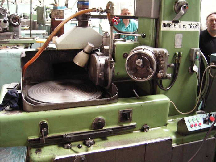

Příspěvky: 10255
2. 9. 2021, 10:18
Něco jako tohle ?
jergus.balaz
Příspěvky: 1765
2. 9. 2021, 10:49
fmodel píše: 2. 9. 2021, 10:18 Něco jako tohle ?
Presne. Takú by som veru vedel ustajniť :?

Příspěvky: 10255
2. 9. 2021, 11:22

jergus.balaz
Příspěvky: 1765
3. 9. 2021, 7:26
fmodel píše: 2. 9. 2021, 11:22 A tuhle bys nechtěl?
https://stroje.bazos.cz/inzerat/1396415 ... sab-80.php
Ja určite nie, to je žralok, takže na ňom urobím len rovné plochy. Ja potrebujem robiť na rotačných súčiastkách (hlavne kalibroch) rôzne osadenia a odskoky v tolerancií ako minule +/-0,005mm. A na brúske na guľato robiť bokom kotúča takéto presné odskoky nie je nič moc :? Na malej BUA16A je aspoň bočný mikroposuv, ale keď potrebujem robiť väčšie veci napr na BHU40 je to o hubu, radšej to potom odmietnem.
