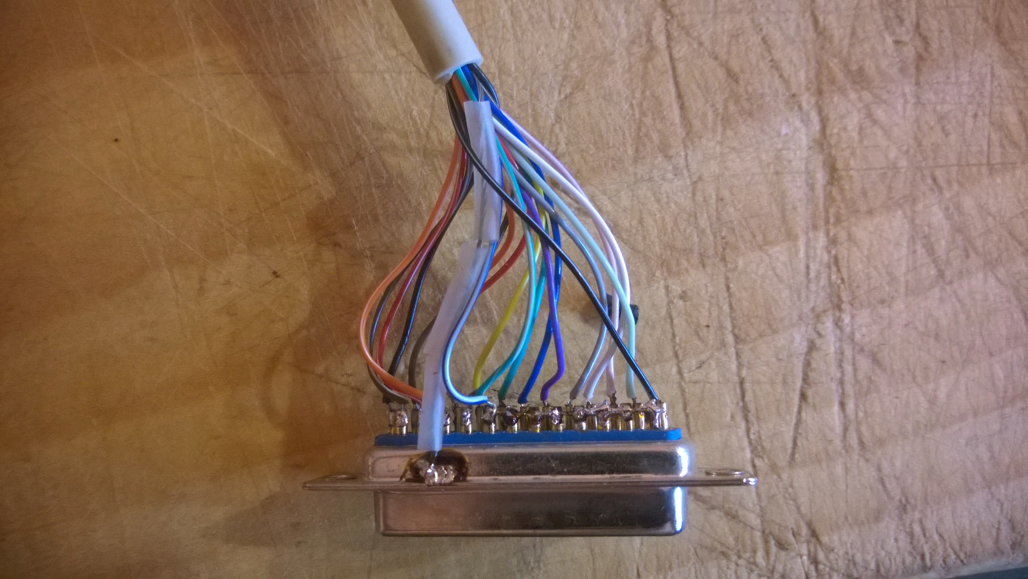

Zdravim potřeoval bych pomoct přišla mi deska objednana z chiny -mach3 main interface- a zkoušim zapojit prozatim jen tuto desku, ostatni dily mi teprve přijdou . Zapojil sem 12v i usb kabel z pc (rozsviti se 3 diody, 12v,5v,rele) a jakmile pripojim LPT conector zhasne ledka od rele . K tomu se mi vubec nedaří propojit pc s interfacem. Mohl by mi nekdo poradit ? mam i česky manual k mach3 ale moc mi nepomohl . :?: :?:

nove informace .. přišel sem na to že to bude asi nastavenim ltp portu .. nainstaloval sem ruzne testovaci programy a pokud tam par funkci potvrdim dioda rele se sepne ale stejne nekomunikuje s diagnostikou mach3 . Zkoušim to na energency stop a v diagnostice se neaktivuje zadny impuls .. tudiš jak mam nastavit ltp port ? :idea: :?:

pokud v MDI napišu : G1 X50 pohybuje se mi osa X na hodnotu 50 ale toto je podle meho jen softwerove , i kdybych LPT nemel připojet tak toto pojede .. jedna se mi o to že mi mach nekomunikuje s LPT portem . zjistil sem ze v diagnostickem programu pro LPT mi signal prichazi ale v machu ne .
Příspěvky: 7199
Příspěvek 8. 2. 2016, 5:50
a ve správci zařízení vydíš nainstalovaný mach driver ? pokud ne tak proveď znovu instalaci machu , ještě máš taky ve složce kam se ti nainstaloval mach spustitelný soubor a teď nevím jak se přesně jmenuje , ale je to test latence a když nejede správě mach driver tak se ti nespustí

ve spravci je mach3 nainstalovany ,jinak sem zkousel ten testdriveru a vše probehlo v poradku tak myslim že to je ok . ješte me napadlo nemuže byt chyba že mam nainstalovany win7 ? misto Xp ? :?:
Příspěvky: 7199
Příspěvek 8. 2. 2016, 11:30
tak to bude asi ten problém , pro win 7 musí být jiná verze machu nebo ten ovladač , hledej na google je tam toho mraky

Tak jsem přeinstaloval pc na Windows Xp a rozjelo se mi to, sice sem mel problem s drivery pro xp ale hlavni je že mach už jede vysilaci impulzy z energency stop a touch probe se zaznamenavaji v diagnostice. Diky za pomoc možna že zde dam dalši info pokud neco nepojede :) :lol: postupne dodam foto jak pokračuju ,)

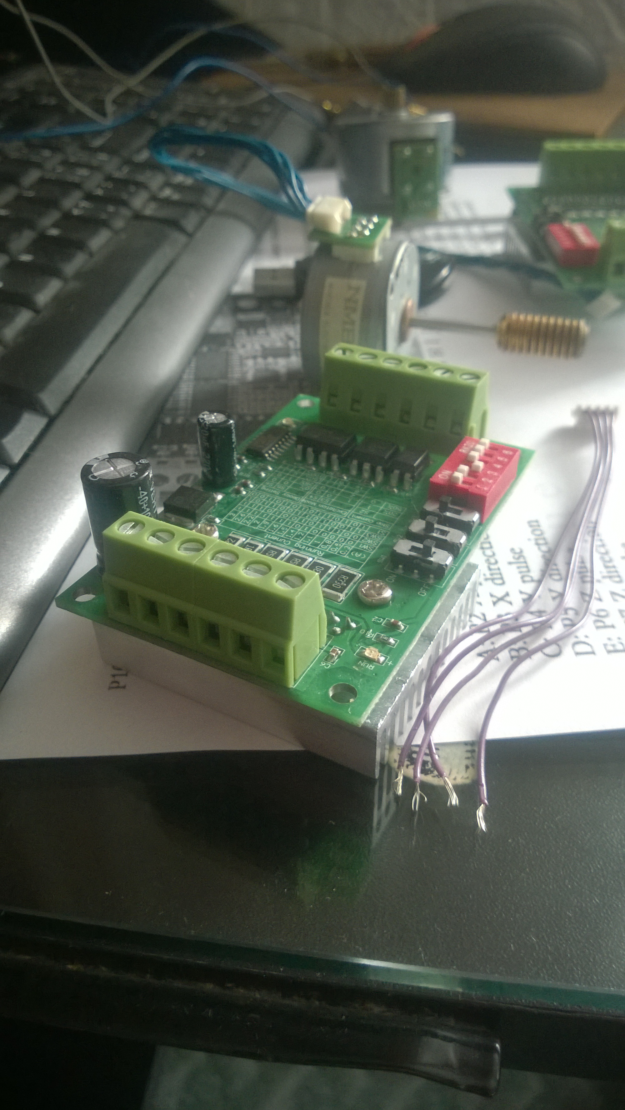

tak konečně mi dorazily i drivery pro motory :) ale nyni mam zase zadrhel .. sehnal sem si starsi moturky z tiskaren jeden ma 4 dratky a další dva maji 5 ... bez zadneho označeni a v jedne barve . Jak je připojit a zprovoznit + nastaveni driveru ? jakmile pustim pgm diody blikaji a indikuji pohyb ale zkoušel sem připojit motorek s 4mi dratky a bez pohybu.. (po promeřeni voltmetrem motorek na 2 dratkach indikuje pruchod tudiš A+ A- B+ B- myslim) mam je připojit ty dva pruchozi jako A+ A- ? anebo se to kříží A+ a B+ (B-) ?? poradi nekdo ??
Příspěvky: 7199
Příspěvek 11. 2. 2016, 4:14
ty motorky mají vyvedený středy a ty jsou pak spojeny dojednoho , to je ten pátý, ten necháš volný , vem měřák a měř odpory , na drátech mezi kterými ti výjde nejmenší odpor takty vždy tvoří pár, až budeš mít páry tak je můžeš skusit dát do skratu a když otočíš rukou hřídelkou tak by mělo jít točit tíža drbat , tak máš jistotu že máš pár . na driver to pak zapojíš vždy vedle sebe jeden pár .

zapojil sem a myslim že dobře a nic se nedeje ledka indikuje pohyb a motorek nic ... mam dotaz pro spuštenem pgm a pohybu osy na pozici A+ A- B+ B- nemelo by tam prochazet nejake napěti ktere by bylo možne zaznamenat voltmetrem ?
