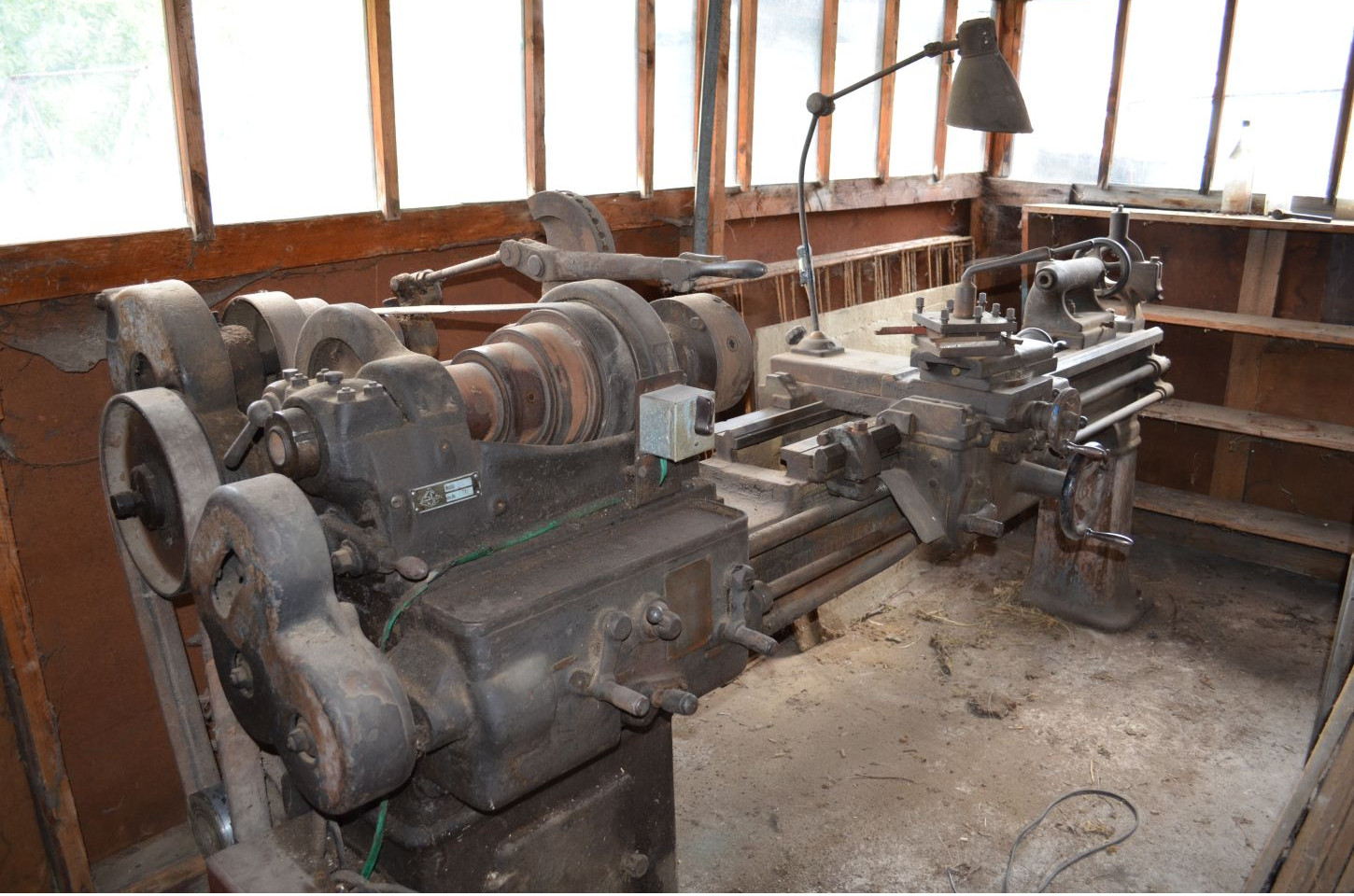

aleshonsa píše:Před cca 10 lety jsme prodávali podobný soustruh. Náš byl ale ještě starší - byl tam náhon plochým řemenem na transmisi, žádná převodovka takže otáčky se dělaly přehazováním řemenu.
bolo to takéto niečo?.. zdedil som a neviem, čo s tým...

Přibližně ano. Náš byl kratší.

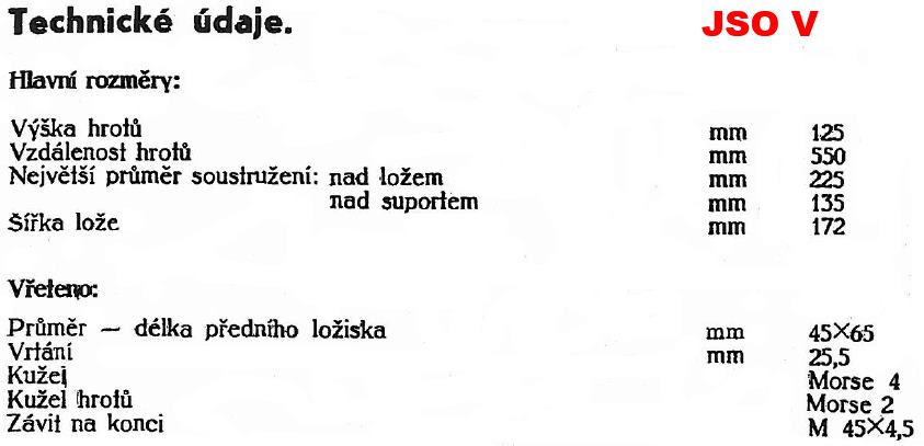

Tušíte někdo jestli má JSO IV stejné parametry viz níže jako JSO V?
Eventuálně odkaz na dokumentaci.

Základní údaje:
Délka vřetena 35cm, průchod 25mm. Sklíčidlo průměr 16cm, vrtání 4cm. Vřeteno nemá uvnitř kužel, je po celé délce těch 25mm. Točný průměr nad ložem 240mm, nad suportem 140mm, toč. délka (měřeno od čelistí po koníka) 55cm, délka lože 94cm, celková délka stroje 130cm. Koník Mk2. Je to tedy velmi podobné JSO5, ve vřeteni ale není kužel.

To: lucky62 Ptas se co s podobnym strojem ? Nejlepsi vyuziti je sehnat nekoho z okoli, kdo nemusi platit drahou dopravu, ma rad stare stroje, a za flasku neceho tekuteho poskytne veterańovi pekny domov. Sberateli stare klasiky udelas myslim velkou radost a zachranis jeden stroj pred hutema. Prachy na tom nevydelas, ale dobre skutky se pocitaji :-)

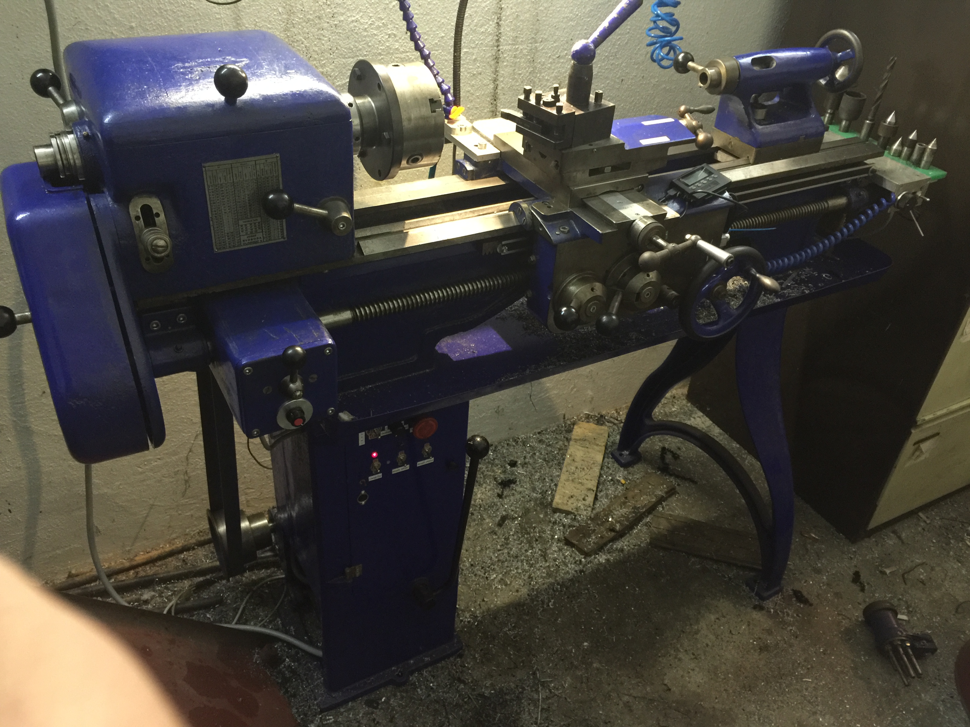

Tento soustruh mám, nedám na něj dopustit. Pokud by tvuj mel smerovat do hutí, vezmu ho, a muj bude mít brachu. I kdyz trochu retardovaneho.. :-D
(Miliony ti ale za nej bohuzel nedám..)

"vřeteno nemá kužel" já na to říkám,že je to další splácanina,originálně tam kužel pochopitelně je,takž se dá předpokládat,že vřeteno si někdo dělal/upravoval doma..Soustruh má stejné parametry jako pětka, jen to vřeteno je u pětky silnější,má větší ložiska a kužel je M4
