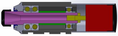

Potřeboval bych přeložiskovat vřeteno u frézky FNS 20 (ISO30)
Vypadá téměř shodně jako to ta fotce u tumlíka: (tumlíku, odpusť malou krádež...) :)
Obrázek
Hřídel jde z ložisek vytlačit, ale ložiska zůstávají v tělese vřetene.
Nemám stahovák (teda spíš vytahovák), mydlit do toho nechci, nemám lis, nemám ani zkušenosti....
Někdo z Brna a okolí, kdo by pomohl?
Předem díky!
P.S.
Ložiska vypadají jako běžná kuličková, nevidím totiž nic, čím by se dala seřizovat nějaká vůle.
Mezi ložisky je distanční trubka, a matka na hřídeli vřetene se mi zdála být "utažená na krev".

Měl jsem za to, u ložisek s kosoúhlým stykem konstrukce musí obsahovat nějaký prvek, kterým se dá axiálně seřizovat nějaká vůle.
Jdu hledat ta vlákna...

první co udělej - namaluj řez tím vřetenem
opiš přesný typ těch ložisek - včetně výrobce a všech těch písmen před a za číslem
sežeň si k nim katalog
při rozebírání dávej bacha na polohu případných značek na kroužcích určujících polohu minimální házivosti

to si pleteš s kuželíkovejma..
kosoúhlá taky samozřejmě musejí mít předepsané předpětí , ale to je řešeno přímo konstrukcí ložiska případně rozměry distančních kroužků.. jinými slovy tam nic nenastavuješ ve smyslu, že by jsi utahoval matici a měnil vůli/předpětí

Tak jsem něco načetl, snad už to s těmi ložisky chápu.
testone píše:při rozebírání dávej bacha na polohu případných značek na kroužcích určujících polohu minimální házivosti
Šmaknote, to je zase co? Zkoušel jsem k tomu něco vygooglovat, ale nic jsem nenašel.
Tak doufám, že jsem nic nepodělal. Měl jsem to už rozebrané, ale ničím jsem netočil. Jen vytáhnul hřídel, nakoukl dovnitř a hřídel zase vrátil. Ono se na tom bez rozebrání (demontáže ložisek) nedalo moc vykoukat.
Konstrukce je asi velmi podobná tomu, co namaloval GMAN:
s tím rozdílem, že z horní strany vřetene ještě vychází ta drážkovaná část hřídele.
Tak mě ještě vytrhněte z naivity nějakou informací o předpokládané ceně těch ložisek. Předpokládal jsem jednotky tisíc.
Já si navíc nejsem úplně jistý, že jsou ta původní vadná. Někde se mi totiž nějaké ložisko trochu ozývá a zatím netuším kde. Něco v tom zvuku běžící frézky je, a odpovídá to zhruba polovině otáček vřetene.(věneček?) - [žádná převodovka, z motoru řemenový převod přímo na unášecí kolo vřetene, kolo má vlastní uložení, převodový poměr od motoru je 1:1]

hoj, jestli je to to same co mám já, vypadá tak, tak moc nadšenej cenou ložisek nebudeš,
uplně při kuželu je ložisko NN dvojřadé číslo už si nepamatuju cena kole 4000 . uplně vzadu přesné P4 cca 2000 kč a mezy tím jsou dvě obyč Axialní. cena cca 200 kč 2 ks
spousta vymezovacích kroužku atd..
rozebrat to jde celke lehce. Mě ložiska zustali na te hřídeli.
cele se to naskládá na tu hřídel a zasune spět, vymezení dělají ty kroužky a dotahuje se to jenom těmi šrouby na přírubě u kuželu.
http://www.zkl.cz/cs/cat/2013/drcrb/nn3010k" onclick="window.open(this.href);return false;
přední ložisko
ale bez záruky, můžeš to mít jinej typ vřetena.
ja to budu přeložiskovavat taky, chci se zbavit těch dvou axialů, to přední ložisko jde totiš vpohodě do 10k otaček , zadní taky, ty axialní bohužel jenom do 3K, proto to chci předělat. už jsem koupil kosouhleP4 . ještě jsem se ale nedostal k upravě těch kroužků..

Pokud to vřeteno vypadá tak jak to co jsi si vypůjčil :D , tak tam je klasická konstrukce jak píše kvako :wink:
Dole dvouřadé NN, které zachytává radiální vůle a jde radiálně vymezit vnitřním kroužkem, jež je na kuželu, tepelná dilatace vřetene probíhá axiálně v tomto spodním ložisku (není válečky jsou axiálně posuvné vůči vnějšímu kroužku). Nahoře pak je dvojice kosoúhlých vřetenových ložisek P4, vnější kroužky těchto ložisek jsou staženy vnější maticí nakrev mezi distanční kroužek, vnitřní pak taky mezi sebou na krev, radiálně-axiální vůle těch zadních ložisek se vymezuje rozdílem mezi těmi kroužky podle toho jak jsou k sobě sesazeny X, <>, už to tu tady bylo popsáno fakt mnohokrát testonem. :wink:
Jestliže máš vatu a potřebuješ to vyměnit existují univerzální párovatelná ložiska, která mají jasně definované předpětí (lehké, medium, těžké) nedávno jsem sem dával fotky těch ložisek i jak vypadají ty značky mezi nimi.
Nevím vůbec o tom, že by v takovéto prověřené vřetenové sestavě muselo nutně figurovat axiální ložisko :)

Uvnitř to vypadalo malinko jinak.
Při pohledu "do díry vespod" to vypadalo, jakože tam jsou dvě nějaká ložiska vysoká tak 20mm položená na sobě, pak distanční trubka (5-6mm stěna), nahoře normální kuličkové ložisko a celé je to stažené jedinou matkou. V matce je po obvodu drážka a v ní je zajišťovací kroužek z 2mm tlustého pružinového drátu. Jeden konec toho drátu je zahnutý dovnitř a zasunutý do díry vrtané skrz matici do hřídele.
hřídel má po celé délce stejný průměr a na horním konci závit a to drážkování stejně jako vřeteno, které držíš na fotce v ruce. Celé vřeteno má průměr 100
To sestavení uvnitř vypadá asi tak, jako na tom kresleném obrázku od GMANa
Nevím, jestli ta informace k něčemu je, ale rok výroby stroje je 1963.
Teď to bohužel nemůžu demontovat a nafotit, protože musím ještě pár věcí dokrouhat než to umrtvím.
Ceny co píše Kvako mě neohromily, čekal jsem 8-10 tisíc za všechna tři.
Už mě napadaly i takové hnusné prasárny, že pokud by oprava toho vřetena byla moc drahá, tak bych se zkusil poohlédnout po nějakém tom válcovém vodou chlazeném vřetenu co prodává číňan do CNCček. Kdyby mělo vhodný průměr, tak bych ho tam šoupnul místo tohoto, protože mě stejně čeká i výměna motoru za silnější, a to taky spolkne nějakou kačku. Ale nenarazil jsem na žádné takové které by mělo ISO30 kužel, a kupovat i nové nářadí se mi nechce.
