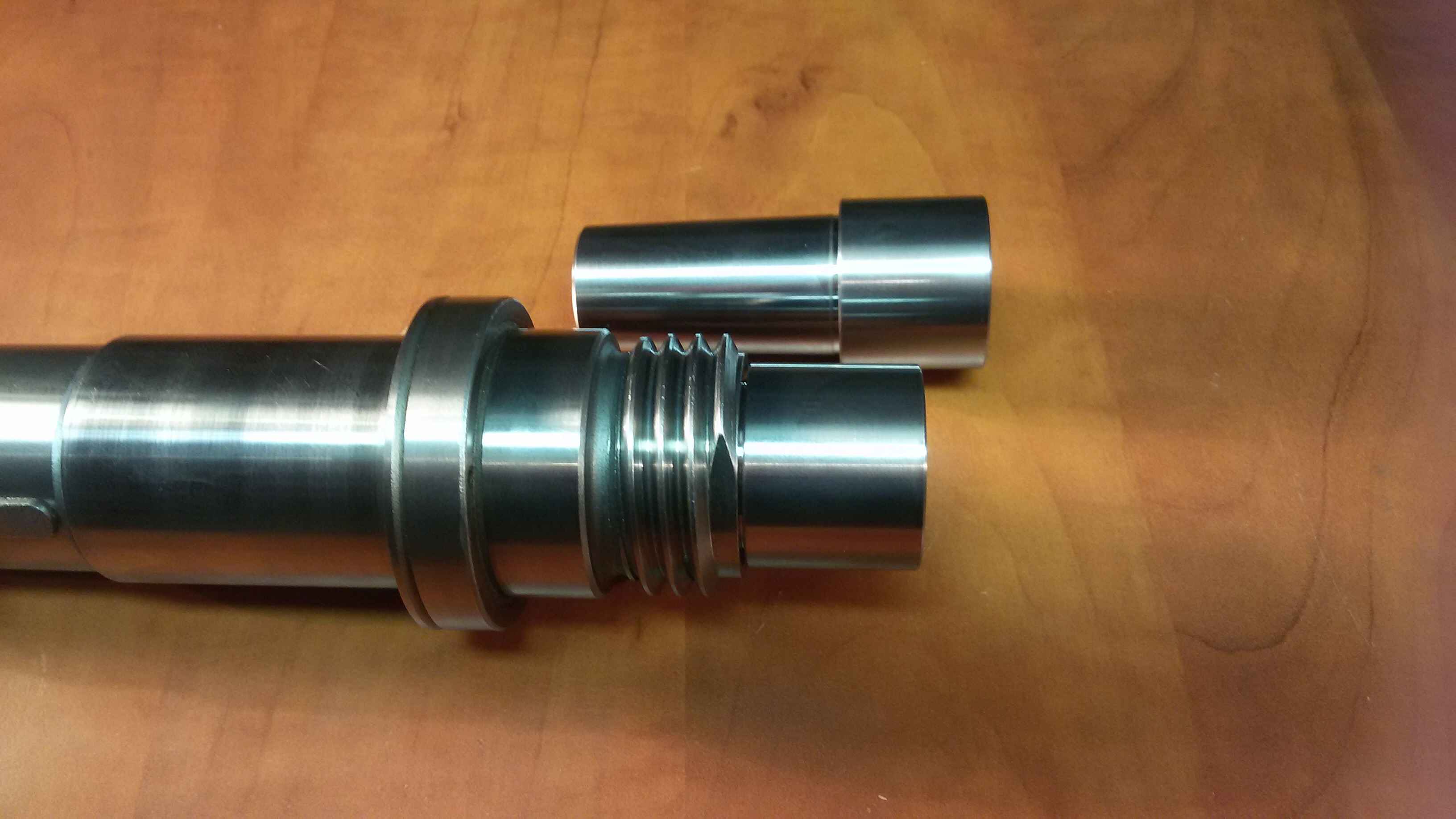

Ty tuningové Me24/Mk2 jsem dělal jáFrancotirador píše:Eventuálně, kdyby měl někdo navíc "tuningové" redukční pouzdro pro MK2které se v originálním příslušenství nenebízelo.

Tumlíku dík za nakopnutí, pochopitelně mám v plánu tu originální vložku pro MK1 přetočit na MK2
Tak jak to popisuješ jsem nad tím nepřemýšlel (spokojil jsem se s tím, že se kužel vejde průměrově
). Chápu tvou připomínku správně tak, že by po vytočení MK2 do původní vložky zůstala na jejím zadním čele malá plocha pro vyražení skrz 18 mm vrtání (naznačeno červeně)?

JJ tak nějak to bylo myšleno, nechtěl jsem z toho dělat vysloveně šupinu, taky je zezadu malé vybrání aby se při vytloukání nepoškodil vnitřní kužel i když je to celé kalené, ale pro jistotuFrancotirador píše:Tumlíku dík za nakopnutí, pochopitelně mám v plánu tu originální vložku pro MK1 přetočit na MK2.
Tak jak to popisuješ jsem nad tím nepřemýšlel (spokojil jsem se s tím, že se kužel vejde průměrově). Chápu tvou připomínku správně tak, že by po vytočení MK2 do původní vložky zůstala na jejím zadním čele malá plocha pro vyražení skrz 18 mm vrtání (naznačeno červeně)?
Ten vnitřní kužel je broušený na kalibr, dá se pochopitelně z vnějšku ta vložka zkrátit, no já to dělám takto.
Moje původní idea byla udělat na vnějšku ještě závit a matici na snadné stáhnutí, asi by se to dalo vymyslet různě

Tak, redukční vložka MN807 z kuželu metrického 25 na morse 1 je doma. Díky Kvako1.
Tumlíkova správná poznámka o možnosti vyražení pouzdra po předělání na MK2 mě sice zaskočila, ale nakonec jsem se koukl kolik má vnitřní průměr dodávaná vložka ke kleštinám MN809 (na obr. vřetene z manuálu dole) a naměřil díru Ø 15, tzn. že hrana na její vyražení je jen 1,5.
Kdybych do pouzdra "zapustil" MK2 tak jak má být, tak by byla hrana na vyražení jen (teoretických) 1,108. Rozhodl jsem se tedy pouzdro udělat tak, aby malý průměr kužele byl také Ø 15. Vsazený trn pak bude vyčnívat o 15,7 více než by měl .
Pouzdro chci obrábět vsazené přímo do vřetene. Mezi hroty upnout vzorový trn MK2, podle kterého bych dle ručičkového úchylkoměru nastavil natočení pomocného suportu.
Tomuto bude předcházet kontrola polohy koníka na měřící trn mezi hroty. Zrada - teda chyba v úhlu vyrobeného kuželu může nastat v tím, že nemám vřeteník naprosto přesně rovnoběžně s osou lože - takže jestli po kontrole sezení MK2 na barvu trn nebude správně sedět, přijde na řadu shánění výstružníku
Problém je v tom, že disponuji pouze kontrolním trnem s MK2 (pro kontrolu vřeteníku bych potřeboval buď s 1:20 metrickým 25, nebo dostupnější MK1 kuželem). Nějak si nemůžu vzpomenout jak jsem ten trn kdysi upínal (použil), abych vřeteník podle něj srovnal

EjaKvako1 píše:upni do skličidla vrtak nebo vystružnik aby ven trčel mk kužel a pak na hodinky.. ?? ..pujde to ?
Podle mě to takto zkurvíšFrancotirador píše:Pouzdro chci obrábět vsazené přímo do vřetene. Mezi hroty upnout vzorový trn MK2, podle kterého bych dle ručičkového úchylkoměru nastavil natočení pomocného suportu.
Tomuto bude předcházet kontrola polohy koníka na měřící trn mezi hroty. Zrada - teda chyba v úhlu vyrobeného kuželu může nastat v tím, že nemám vřeteník naprosto přesně rovnoběžně s osou lože - takže jestli po kontrole sezení MK2 na barvu trn nebude správně sedět, přijde na řadu shánění výstružníku![]()
šel bych na to na takovém malém soustruhu takto: na koníka bych hodil bobek, ten vůbec neřeš, upni kus kulatiny do sklíčidla a tu jemně desetinu nebo dvě lízni jen tím vrchním podélným suportem, změř mikrometrem jaký je rozdíl, pokud není tak to je v ose rotace, pokud je tak naklánět až nebude
Někam na zadní stranu té vrchní desky upni svěrkama broušenou kostku, nebo podložku tak, aby po přejetí vrchním suportem na kterém budou hodinky opřené o hranu té kostky byla tato v nule, prostě si uděláš svislou rovinu rovnoběžně s vrchním posuvem.
Na tu hranu/svislou rovinu pak dej sin, pravítko podložené s kostkama na kužel který chceš, dotáhni svěrkou a nakloň suportík podle toho pravítka a máš přesný kužel na první dobrou

Díky, s tím sinusovým pravítkem bych to mohl zkusit.
Tohle by vlastně mělo eliminovat i ten vyosený vřeteníktumlik píše:… upni kus kulatiny do sklíčidla a tu jemně desetinu nebo dvě lízni jen tím vrchním podélným suportem, změř mikrometrem jaký je rozdíl, pokud není tak to je v ose rotace, pokud je tak naklánět až nebude…
