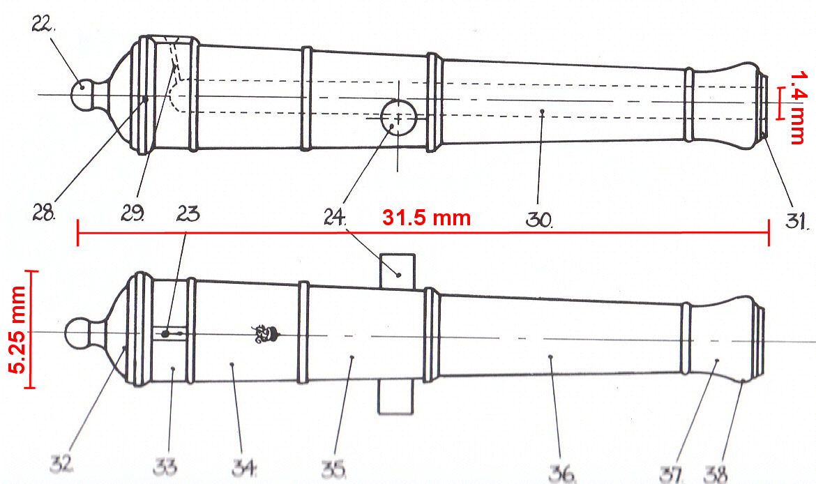

Potřebuji vyrobit doplňky na model lodi jako náhradu za ve stavebnici dodané mizerné odlitky. Konkrétně:
10 dělových hlavní
18 švihovek
1 moždíř (možná i druhý, trošku menší)
Jde mi hlavně o soustružnickou práci, na kterou nemám techniku. Přibližné zachování základních uvedených rozměrů, zbytek aby seděl proporčně. Můžu překreslit v CADu. U opakovaných dílů předpokládám CNC výrobu.
Další věci, jako vrtání a vlepení příčných kolíků a "ozdůbky" si případně dodělám sám. Materiál - jakákoliv mosaz, třeba i laciné tyčky nebo šrouby z OBI; bude to chemicky černěno.
Předem děkuju za nabídky,
Radek

Ještě dodatek.
"Děla" jsem potřeboval akutně a Tpolův příspěvek mě inspiroval k možná trošku neortodoxní technologii (ale v modelařině je vše dovolené
Dodané odlitky jsem zbavil otřepů a v soustruhu obrousil zbytky po dělící rovině. V tomtéž soustruhu jsem na ně při 5000ot/min. nanášel štetcem barvu. Dopadlo to tak, že přebytky barvy odstříkly odstředivou silou, povrch je poměrně rovnoměrně pokrytý a navíc jsou na něm nepatrné stopy štětce napodobující soustružený výrobek.
Takže toto se povedlo, ale stále bych potřeboval vyrobit miniaturní hlavně švihovek...
Radek
