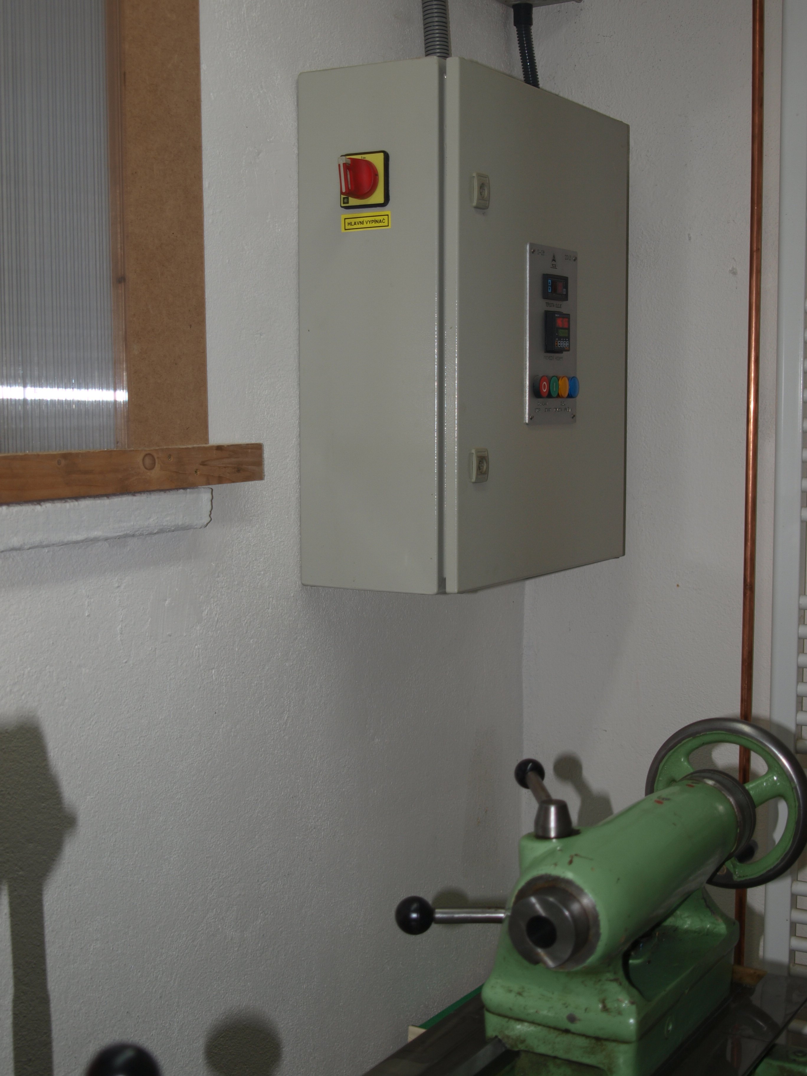

Třeba se to někomu nebude líbit, ale já to mám takto:
Soustruh: S-28 Žebrák
Stolní vrtačka: TOS V10A
Pásová pila: G5013W/400

pavlaxy
Příspěvky: 1885
22. 2. 2016, 4:12
Hezká práce ,
pečlivá ano mám se kde přiučit
schema zapojení bude přehledné to jasné už podle popisu ...
