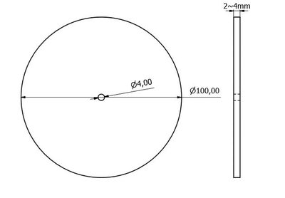

Hledám někoho v Praze a okolí, kdo by dokázal vysoustružil cca 8-10cm setrvačník - kruhový kus plechu s dírou uprostřed. Tl. plechu tak 2-4mm.
Nicméně, rozměry nejsou zcela podstatné, jde zatím o "testovací" kus.
V příloze je možný náčrtek. Jediné podstatné je přesný rozměr uprostřed a absolutně vystředěný tvar - aby při cca 10 tisíc otáčkách nikam neházelo. Později by byl tvar setrvačníku trochu jiný, ale teď si potřebuji ověřit jeho "dopad" na mé zařízení.
Děkuju
Vysoustružení "setrvačníku"

Nech si to vypálit z plechu. Protože je ten setrvačník tenký, bude stačit statické vyvážení (tedy pokud ta díra bude kolmo), což zvládneš i doma. Doporučuju ještě přesně specifikovat ten průměr 4.00 včetně tolerancí, nebo aspoň říct, na co to přijde nasadit.
