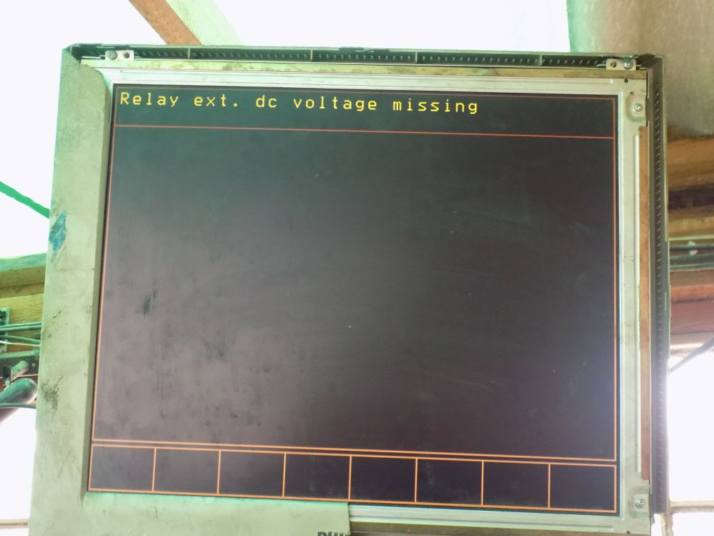

Ahoj, při spuštění TNC mi napíše relay ext. dc voltage missing, co jsem vyčetl tak při spuštění je to běžné hlášení. Po prostudování manuálu http://content.heidenhain.de/doku/tnc_g ... 940-22.pdf" onclick="window.open(this.href);return false;, strany 18, zmáčknu " I " a nic se neděje, zpráva nemizí. Tlačítko E stopu je funkční, funkčnost a správné zapojení koncových a přejezdových spínačů jsem ještě řádně nezkoušel, tímto chci začít. Napadá tedy někoho ještě možné další příčiny ? S Heidenhainem jsem nikdy nepracoval, jsem samouk. K historii stroje nic nevím, koupil jsem se závadou v elektroinstalaci. Nemyslím si, ale že toto je ta závada o které prodejce hovořil.

Blíže upřesním po zapnutí se mi na motoru objeví power interrupt, odmáčku CE, nebo i jiné tlačítko a power interrupt zmizí. Následně se objeví načítání PLC, toto po chvíli zmizí a objeví se Relay ext. dc voltage missing a ať odteď mačkám co mačkám nezmizí to, tedy se ani k tomu referování nedostanu.

V manuálu je, tedy jak to chápu, že právě při Relay ext. dc voltage missing kontroluje obvod E stopu, kam patří i ty koncáky...

no tak v tomhle okamžiku platí to co jsem popisoval
systém čeká na nahození pohonů "externím tlačítkem" I - to není to malé hranaté zelené I na klávesnici Hajdoše, tím se spouští chod pgm atd
pokud opravdu mačkáš start pohonů a nic, pak
nezbyde než vzít voltmetr, schema elektriky a
1) chodí zdroj 24VDC???
2) voltmetrem a ohmmetrem/pípadlem prolézt smyčku e-stopu, na začátku bude zdroj těch 24V a na konci vstup Hajdoše
někde mezi bude chybka
za použití MOZKU můžeš v té smyčce prvky zkusmo přemosťovat a tak
bacha na brzdu stolu - vřeteneníku, třeba si to podlož špalky, abys to neodbrzdil, pak to spadne natvrdo dolů, abys pod tím neměl hlavu/ruku/nohu
hoď sem fotku panelu a stránku/y schema s tím e-stopem

Tak zprávy " relay ext. dc voltage missing " jsem se zbavil a dostal se k referování, zreferuju X, Y, ale Z mi zreferovat nejde. Jednou, hned ze začátku se mi zreferování povedlo, a bylo možné pojíždět osami v ručním režimu, zanedlouho se ale objevila tato zpráva
, zpráva se pak při dalším spuštění objevila vždy o něco dříve než předtím, zreferovat už nešlo. Zároveň chvíli po nahození pohonů začne motor Z serva oscilovat, osciluje chvilku, pak přestane a pak zase začne a po chvíli to celé spadne. Při nahození pohonů, slyším jak se motor odbrzdí. Nejčastěji se objeví zpráva z obrázku, ale stalo se mi že se objevila i zpráva s textem něco jako " critical regulator error ". Máte někdo radu, jak pokračovat ? ( zkusit přenastavit smyčky serva, kudy do toho ? ) Zítra sem dám el. schéma a napíšu, co jsem s tím udělal, že ta první hlaška zmizela.

Tak zde je schéma...http://www.c-n-c.cz/download/file.php?id=61059" onclick="window.open(this.href);return false;
Co jsem s tím udělal bylo pouze, že jsem na adaptéru HR 410 spojil 420 a 421 ( list 3 a 13 ) přímo v jedné svorkovnici, tím se mi dostalo napětí na koncové spínače a dále pak na ovládací kontakt bezpečnostního relé Preventa, toto mi seplo stykače pohonů. Ten adaptér je opatřen kruhovou zásuvkou pro zasunutí zástrčky ručního kolečka. Tato zásuvka je vyvedena ve spodní části plechové bedny ve které je ovládací panel. Tato zásuvka byla obnažená, nebyla zakrytá. Myslím, že k tomuto má být ještě nějaká záslepka se závitem a s nějakou vidličkou, která 420 a 421 propojí - pohony lze nahodit, nebo se použije ruční kolečko, rovněž se propojí - pohony lze nahodit, nebo se nepoužije nic - pohony nelze nahodit. Myslím že na to bylo myšleno tak, aby v zásuvce stále něco bylo.

Poslední problém vyřešen, již mohu referovat. Servo nebylo odbržděné tak, jak jsem myslel, celou dobu bylo zabržděné tudíž rvalo stůl i brzdu, tudíž se vždy přetížilo. Závada byla v relé.
Ale nastal další problém, nemohu roztočit vřeteno. V ručním módu dám pomocí softkey S, zadám třeba 500, potvrdím externím NC on ( slyším jak hydraulika zařadí převod ). Poté dám softkey M, zadám M03 a opět NC on. Na obrazovce se vpravo dole objeví internal stop, ale nic se neděje, vřeteno se netočí. Na svorkovnici ( schéma list 8 http://www.c-n-c.cz/download/file.php?id=61059" onclick="window.open(this.href);return false; ) X42 není na pinu 15 ( spindle drive enable ) napětí, předtím než nahodím pohony na něm napětí je. S podivem je, že na pinu 16 ( Axe drive enable ) téže svorkovnice napětí rovněž není a osy jedou. Začal bych u toho, že spindle drive není enable, proč ? Koho co napadá, prosím piště.
