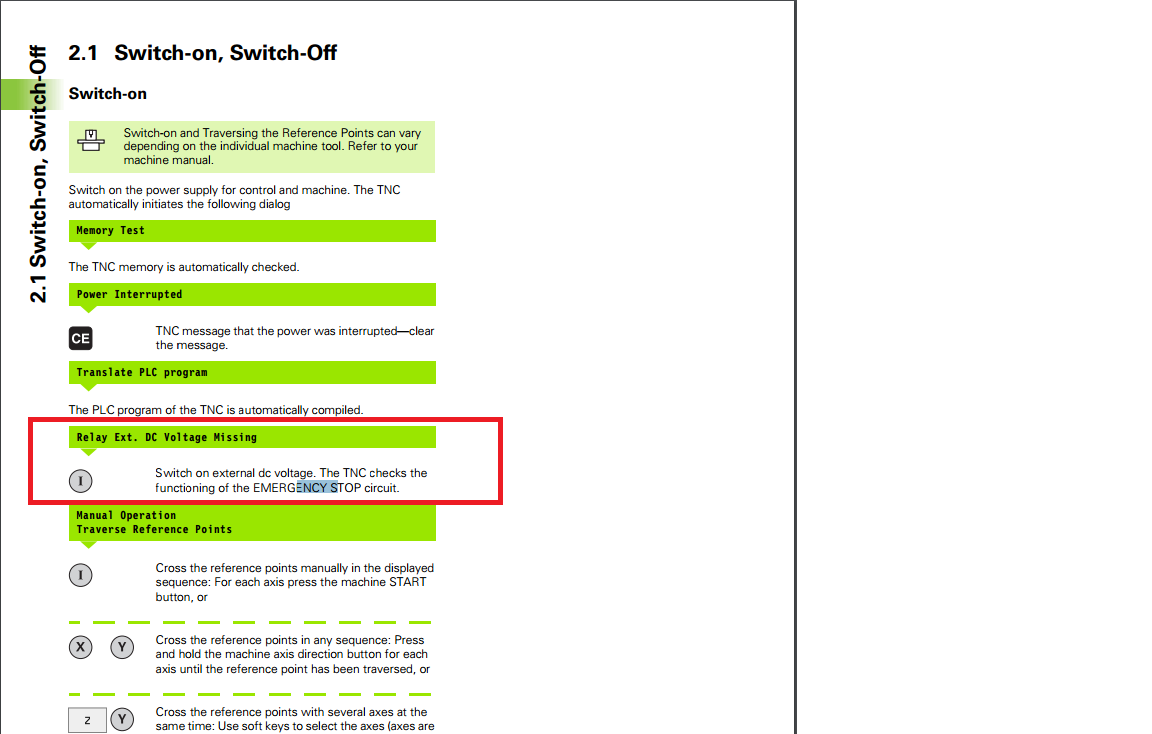

Ahoj, při spuštění TNC mi napíše relay ext. dc voltage missing, co jsem vyčetl tak při spuštění je to běžné hlášení. Po prostudování manuálu http://content.heidenhain.de/doku/tnc_g ... 940-22.pdf" onclick="window.open(this.href);return false;, strany 18, zmáčknu " I " a nic se neděje, zpráva nemizí. Tlačítko E stopu je funkční, funkčnost a správné zapojení koncových a přejezdových spínačů jsem ještě řádně nezkoušel, tímto chci začít. Napadá tedy někoho ještě možné další příčiny ? S Heidenhainem jsem nikdy nepracoval, jsem samouk. K historii stroje nic nevím, koupil jsem se závadou v elektroinstalaci. Nemyslím si, ale že toto je ta závada o které prodejce hovořil.

Nevím ,na TNC430 se mačká CE

asi motáte dohromady dvě věcifmodel píše:Nevím ,na TNC430 se mačká CE
při nabíhání systém hlásí že mu chybí cosi - je to součást vnitřní kontroly systému - to se během nabíhání systému jen odmáčkne END (možná i to CE)
systém pak nabíhá dál a dostane se k referování, zahlásí "pass over reference" nebo tak něco a zobrazí seznam os pro referování
teprve v tomhle okamžiku kontroluje smyčku koncáků, stop tlačítek, krytů atd
pokud jsou všechny ty kontakty (jsou v sérii) sepnuté a systém je ready (chce referovat), pak zmáčknutím tlačítka pohonů (bude velké prosvětlené, jiné než na klávesnici Heidna) teprve nahodíš za slyšitelného cvaknutí stykače výkonovou část pohonů a může se to teprve začít hýbat

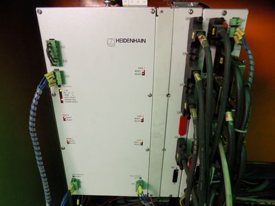

hoď sem fotku panelu a stránku/y schema s tím e-stopem

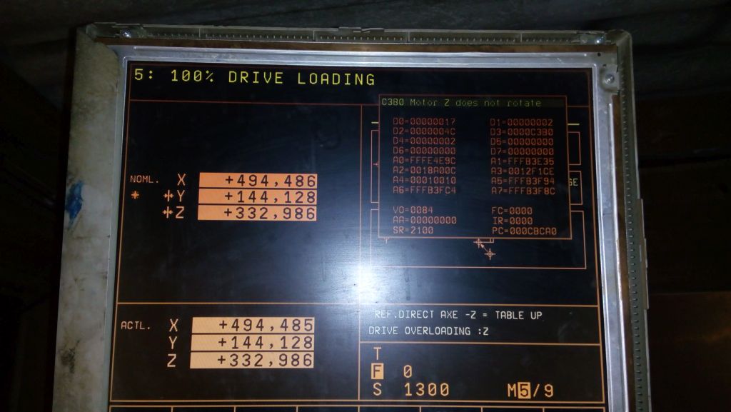

Tak zprávy " relay ext. dc voltage missing " jsem se zbavil a dostal se k referování, zreferuju X, Y, ale Z mi zreferovat nejde. Jednou, hned ze začátku se mi zreferování povedlo, a bylo možné pojíždět osami v ručním režimu, zanedlouho se ale objevila tato zpráva
, zpráva se pak při dalším spuštění objevila vždy o něco dříve než předtím, zreferovat už nešlo. Zároveň chvíli po nahození pohonů začne motor Z serva oscilovat, osciluje chvilku, pak přestane a pak zase začne a po chvíli to celé spadne. Při nahození pohonů, slyším jak se motor odbrzdí. Nejčastěji se objeví zpráva z obrázku, ale stalo se mi že se objevila i zpráva s textem něco jako " critical regulator error ". Máte někdo radu, jak pokračovat ? ( zkusit přenastavit smyčky serva, kudy do toho ? ) Zítra sem dám el. schéma a napíšu, co jsem s tím udělal, že ta první hlaška zmizela.

píše ti tam C380 motor Z se netočí
mal som takú chybu mne to náhodne robila silová karta pohonu,, skús ich medzi sebou poprahadzovať (karty pohonov ak sú rovnaké) Z za Y napr ak sa ti chyba prenesie na Y máš to jasné

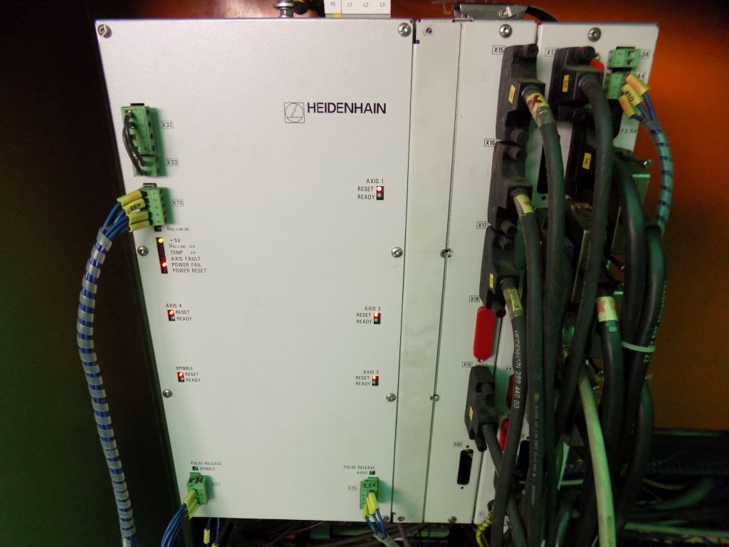

menil som celú kartu ,, daj foto pohonov skúšal si to medzi sebou prehodiť?unclebaker píše:A opravu si resil svepomoci, nebo u nekoho ? Jestli u nekoho, poprosim te o kontakt, diky Karel.trxtechnologies píše:píše ti tam C380 motor Z se netočímal som takú chybu mne to náhodne robila silová karta pohonu,, skús ich medzi sebou poprahadzovať (karty pohonov ak sú rovnaké) Z za Y napr ak sa ti chyba prenesie na Y máš to jasné

Fotku dám, ještě jsem k tomu nedostal

Poslední problém vyřešen, již mohu referovat. Servo nebylo odbržděné tak, jak jsem myslel, celou dobu bylo zabržděné tudíž rvalo stůl i brzdu, tudíž se vždy přetížilo. Závada byla v relé.

dej sem fotku panelu
