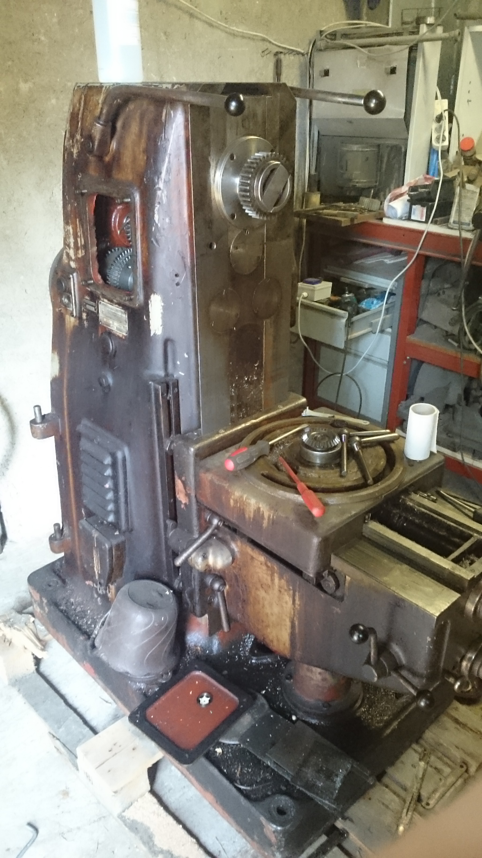

Zdravim. Po dlhsom case za zase ozyvam. Tak frezka je uz konecne v dielni. Zacal som ju aj rozoberat, dal som dole posuvny stol, a teraz pomaly rozoberam suporty stola a frezku cistim. Vie mi niekto paradit ako mam pri tom rozoberani postupovat? Sckrutku priecneho posuvu som uz zo vsetkymi susciastkami vybral, ale neviem ako vybrat tu drazkovanu hriadel. Bus´de asi musiet ist dole ten stol z rybin a z toho podpornehi, posuvneho zavitu Však?
Mam 2 zle a jednu dobru spravu.
Horizontalne vreteno je nakoniec tiez Me 32, cize postupom casu pojde aj to dat vyrobit nove . Len to ozubene koleso nasadene na vreteni ma pomylilo a myslel som si ze to bude ine prevedenie.
hor vreteno
hor vreteno
Druha zla sprava je, ze uz viem preco mi nefungoval auto posun. Chýba totiz ta drazkovana tyc, ktora je schovana pod tymi teleskopickymi rurkami na pravej strane frezky, a vychadza z toho "prsa" prevodovky. Ak by bol niekto ochotny odsrobovat tu matku z vonkajsim zavitom ktora je na vrchu toho prsa a vytiahnut tu tyc z vrchu von, pomeraty a spravit jednoduchy vykres na vyrobu, bol by som neskonale vdacny. Ta tyc by tam mala byt podla vykresov, a aj podla logiky len volne z vrchu nasunuta a iba istena z vrchu tou maticou. A takisto v stole je len posuvne volne ulozena. Dobre je to aspon v tom, ze ked uz teda nieco chyba, tak ze je to aspon prave tato najjednochsia vec :-D
Ostatne prevody a suciastky vyzeraju kompletne, a zda sa ze nic nechyba a vsetko funguje. Jediny zadrhel je, ze v konzole (stole) su napadane zelezne hobliny, a asi niekde brania otacaniu ozubenych kolies prevodovecky posuvov v stole. cize to budem musiet najprv vycistit a azz potom zistim ci je to vsetko v poriadku, ale z pohladu vypada vsetko kompletne, a ozubene kolesa neposkodene, cize by to malo byt ok.
Ta dobra sprava je, ze Vsetky suciastky, ozubene kolesa prevodovky vretena v tele frezy su obsolutne ciste, nezodrate, neposkodene, uplne ako keby boli nove, a este stale ponorene v cistuckom oleji. Cize tato cast je uplne koser a ako nová :-D
teraz mala Sutaž :-D Typnite si podla fotky, akej som v skutocnosti Farby :-D Zajtra dam fotku nahrubo ocistenej frezky, Nie uplne docista, iba liehom a handou, parnu wapku bohuzial nemam :-D. Nikdy by som nehadal ze to bude jej farba :-D
