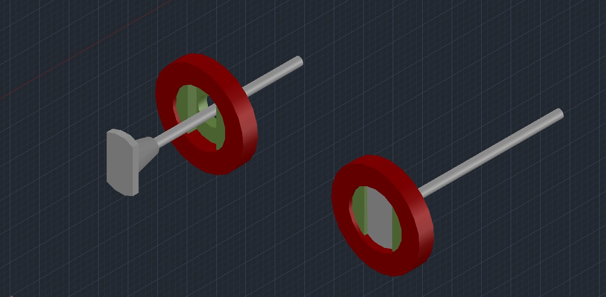

Jednoducho to horizontalne vreteno nema ukoncenie (ten typicky vonkajsi kuzel) ako je tu na prvom obrazku z vykresov.
Skor mi to pripomyna to isa 44 (iso 40) z tohto druheho obrazku.
Z pameti to vyzera asi ako je na tomto tretom obrazku. To cervene je ozubene koleso. Kamene tam momentalne neboli, lebo tie vyrezy (mozno na kamene) su totiz prikryte tou krytkou s "kridelkami" ale pride mi to ako tie vyrezy na kamene. Netvrdim nic a odvolavam co som odvolal
cize sam fakt neviem co tam bude za kuzel, len ma zaskocilo ze to vyzera uplne inak ako na vykresoch.
Ale aby som to hned este viac zozlozitil, tak ma napadlo, ze toto prevedenie na obrazku 1 bude prevedenie pre F32H to jest len pre F32 v horizontalnom prevedeni, a ja mam FU32 cize v univerzalnom prevedeni.a tym padom to ukoncenie horizontalneho vretena spravili inak, aby tam islo pripevnit aj pohon vertikalnej hlavy . Mne to niekedy dlho trva, ale nakoniec pochopym
Asi to fakt uz necham tak dokedy nebudem stahovat a rozoberat, dovtedy to budu z mojej strany len dohady co tam moze byt.
