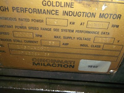

kde sehnat nějaký vřetenové asynchronní servo s encodérem + driver s otáčkami max 12000 a s výkonem někde kolem 3-4kw ? neválí se to někomu doma?
hoj tohle bude asi problem, ja něco takoveho scháněl asi dva roky. nejrychlejší servo3,6kW co jsem našel bylo na max 6000 otaček- šnajder, pak asinchron dělá perske až do 18k otaček ale bez enkoderu , musel by se dodělat.

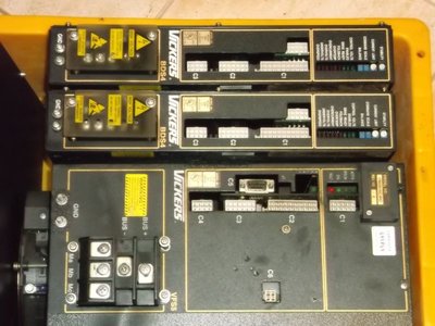

Ten měnič co jsi měl odemě umí i asinchrony z enkoderem. uměl i to servo 3,6kW, ale poslední dva ks vzali kluci z Gravosu.

hele
http://www.ebay.com/itm/PERSKE-MOTOR-FO ... SwAYtWIW78" onclick="window.open(this.href);return false;
problem je ten enkoder.. přemyšlel jsem už ale nad tím a šel by dat misto vrtulky. a do toho krytu nacpat větrak...
