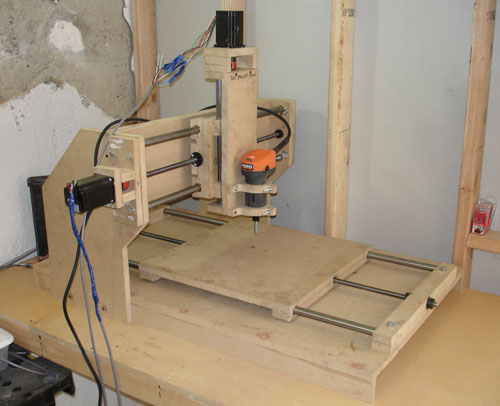

Chlapci zdarec, jde mi hlavou takova vec, proc se delaji pojizdny portaly u modelarskych frezek, kdyz to trpi radou neduhu - krouti se to, prici se to a ve finale si spocitejte co ten chudak krokacek dole co to vleka za sebou musi tahat - dve (!) pomerne tezke osy, ne vzdy lehke vreteno a uz to samo o sobe je pro nej myslim zahul a postavit tim padem dostatecne tuhy pojizdny portal z lamina je vylouceno.
Neni lepsi dat potom lamino stojiny na tvrdo k zakladne a tahat sem a tam stolek s obrobkem ?
U dreva a modelariny, potazmo i mozna toho Al-ka se preci nepredpoklada, ze na ten stul nalozim delovou vez tanku, ale budu na stolku vozit lehky drivka atd. (hlavne male obrobky) a tim padem je pomer torznich sil v ose UPLNE o necem jinem.
Taky nekdy zasnu jak se vetsina lidi snazi udelat osu Z vysokou jako prase (co kdybych tam mozna, jednou, snad osmrdlaval celo vysoke desky) a ve finale se tam pak smrdla trojka blasa, hlinikovy plechy apod..
Podle me ani neexistuje univerzalni masina, ktera by zvladala temer vsecko, vzdy narazite na nejaky omezeni a cupitate s nim pak hezky k sousedovi, o kterym vite ze ji ma jeste vesi apod., cize tato teorie univerzalnosti za kazdou cenu (i vysokeho jako rosol se chvejiciho se portalu) je podle me zcestna uz od pocatku uvahy o masince:).
Cize kdyz to shrnu - pevna Y / Z + posuvny stul X (ted nevim zda mam osy pojmenovane spravne) a osu Z co nejnize a jen kratky zdvih (do 100mm max.) kvuli torznim momentum co vznikaji na vreteni a v osach pri hlodani tvrdsich materialu.
Aspon tak mi to jednoduchou logikou vychazi, mel jsem ted zapocatou s pojizdnym portalem, ale uplne jsem to zavrhl uz v zacatku a prepracovavam to uplne cele na pojizdny stul.
Uz kdyz jsem se to snazil sesroubovat (zacal jsem prave portalem abych zjistil co mam cekat) jak je to vachrlate a rosoluje to uz jen pri tvrdsim pohledu na ten kram:))).
Jo, abych nezapomnel, rozjezdy mam (dane podeprenymi lineary - tycemi 20mm a 16mm prumer) a jsou 460 x 360 x 100 mm(max. osa Z a max 100 mm nad stolem).
Kazdopadne chci zustat u lamina, pac sice mam litinovy (i castecne zafrezovany) ram, ale nechci tezkou kravu tahat po baraku, uz neni celkem ani duvod, jen ta modelarina, obcas slitinku Al-ka si vyhudlam:).
Diky za Vase nazory k veci:).
Tento system mam na mysli, pusobi na me odolneji, nez tahat utrapenym krokacem cely nalozeny portal s nejakym tezsim vretenem:).

Jde o to že modeláři chtějí většinou alespon metr délku ( na celé prkénko balsy) .
Navíc na modelařinu neoptřebuješ nějaké super výkoné a tězké vřeteno , stačí 300W.
Problém je v tom že každý modelář řekne že chce balzu, překližku a občas dural ( případně někdy ocel) :-)

jak jsi napsal nic není univerzálního a každé má pro a proti.. někdo třeba řeší místo.. a když budeš chtít obrábět na délku metr tak u koncepce jezdícího portálu potřebuješ třeba 120cm a u koncepce pevného portálu už potřebuješ přes 2m .. obrobit 120cm a nebo třeba 200cm je taky sakra rozdíl v ceně a dostupnosti mašiny.. takže nic není tak černobílé..

A ten na fotce má řadu neduhů v koncepci ...
Velice podobný je bez výrazných změn možná cesta i pro tebe ...

Jo, to mi je jasny, potrebujes delsi stul, ale neee, bavime se fakt o tech rozjezdech co popisuju, metr nepozaduju ani nedopatrenim:).

Podle mě má jezdící stůl ještě jedno drobné mínus.
Dost často frézuju plošné materiály, třeba z velké tabule 3mm polystyrénu mnoho drobných dílů. Je velký problém takovou tabuli upnout, hlavně na konci procesu, když už je rozfrézovaná na kusy a nemá žádnou pevnost.
Ideální by samozřejmě byl vakuový stůl, ten mám sice v plánu, ale ještě na něho nedošlo.
Nebo to můžeš lepit, což je děsný opruz a zasírá to špičku frézy. Případně udělat hodně pevné můstky, ale pak mám zase spoustu práce s dokončováním.
Takže na to já používám "biologické upínky", tj. za chodu to přitlačuju prstama co nejblíž fréze. No a tohle se na pevném stole dělá určitě mnohem líp, než na něčem, co ti jezdí pod rukama.
