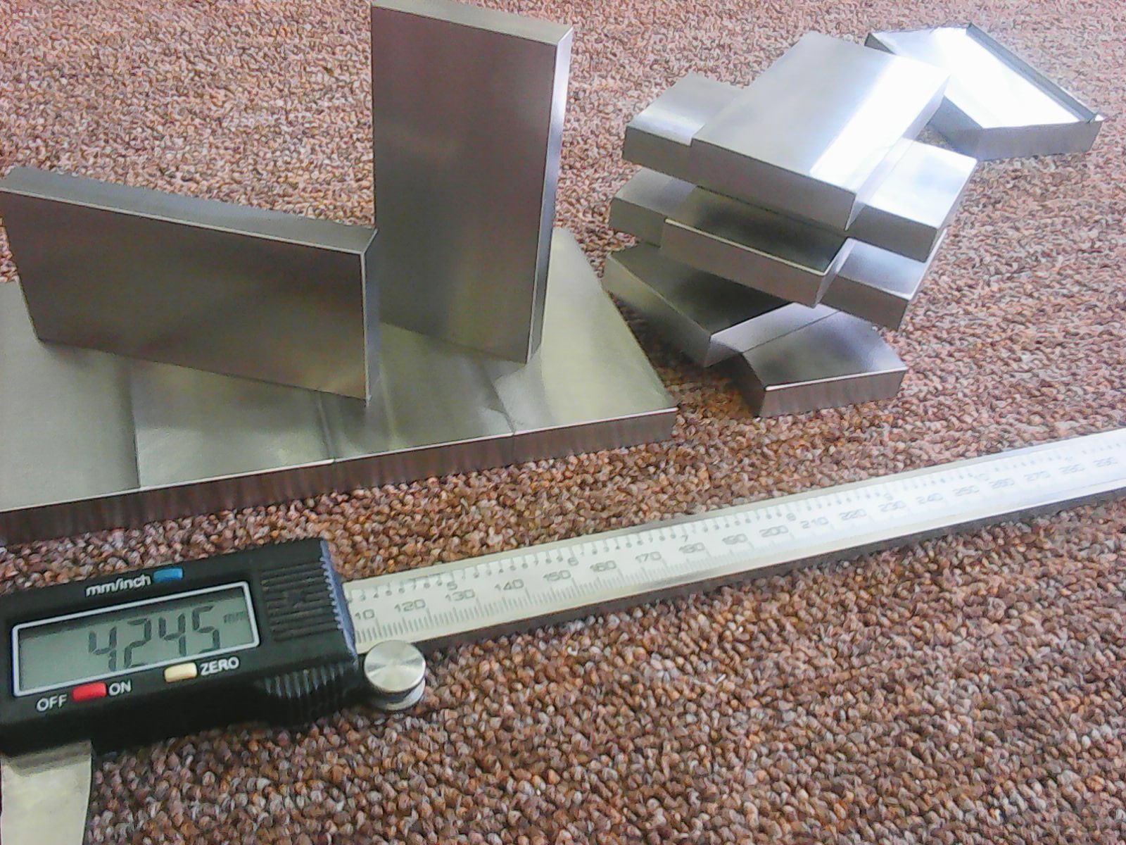

Tak to vypadá že stará HSS fréza nerez třídy 1.4301 docela dává...Asi 15 bločků 40x10x80 (polotovar 50x15x83) zvládla a není ještě zralá na broušení.Ale chce to nízkou řeznou rychlost cca těch 20 m/min.

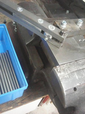

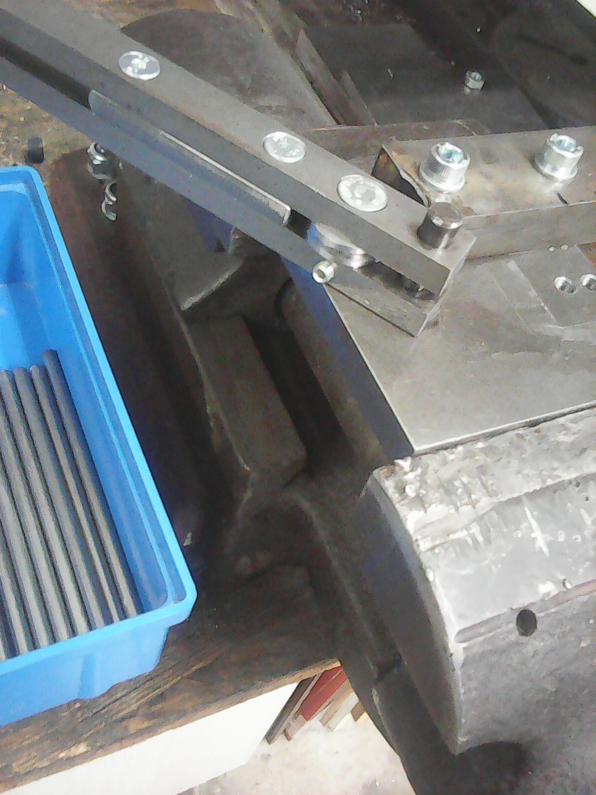

Chtěl bych se zeptat jak ohýbáte kulatinu-na 6ce potřebuju vnitřní rádius 4 mm (je to taky nerez 4301).Sice jsem na to zbastlil ohýbátko s rolničkou ale hoří to před očima.
Čep okolo kterého se to ohýbá je z pevnostního šroubu (ten jakžtakž vydrží a dá se lehce vyměnit) ale nekalená rolnička se strašlivě vymačkává...
Není na to nějaký fígl jak to ohnout pěkně a snadno?

co třeba kalená rolnička :D

.. skusil bych nejlíp předem nahřát "švajcem", nebo tu rolničku z nástrojové oceli, kalené myslím moc nepomůže, nerez je tvrdej a houževnatej - neuvěřitelně, kdo nezkoušel pilovat neví :D

Nerez je houževnatý a pilování vzdoruje - ničí pilníky i s obsluhou :mrgreen:
Jednoznačně ohřát do ruda a jde to snadno ,osmičku kulatinu přes osmičku šroub ohnu i já ...
Zato zastudena šestku neohnu skoro jinak než pod excentrickým lisem v přípravku (háčky na maso)
