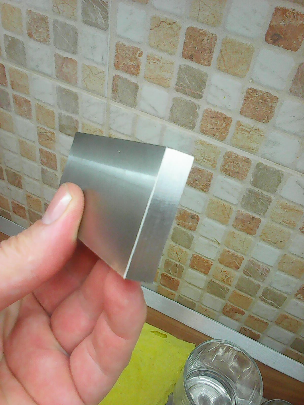

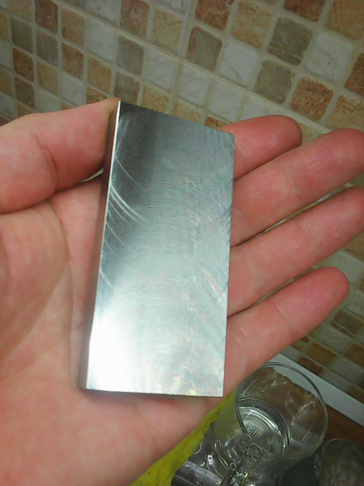

Tak to vypadá že by to šlo (nevím teda co znamená to pískání,zatím jsem nelaboroval s otáčkami).Nástroj po cca 10ti minutách práce nejeví známky opotřebení ale iluze o velké životnosti si nedělám.
Jediné co mi vadí je že fréza si občas nabere grótek z kraje a mázne ho po materiálu.Jinak by byl i pěkný povrch...
Řezné podmínky jsou popsané u videa (kromě špatné kvality jsem z toho ještě udělal horizontku... :D ).

to chce nesousledný frézování a kvalita povrchu jde výrazně nahoru

Ty větší plochy jsou dělané čelně.Je to v podstatě jen hrubované,asi by pomohlo to pak ještě líznout třeba 0,4 mm...
Nebo si tu stranu z které leze otřep napřed líznout a udělat tam schodek.
Ty malé boční plochy jedu sousledně a povrch je dobrý.Ale zkusím jet i naopak

23. 3. 2016, 7:58
sry myslel jsem nesousledne frezovani celni, to jsou lepsi vysledky vzdy. kazdpoadne bude urcite lepsi sousledne hrubovat nechat si 0,2mm a pak to prejet nesousledne

Záleží od materiálu obrobku, na ak budeš brať 2-4 desatiny, ten povrch býva zvyčajne horší ako keď zoberieš napr.2 a viac mm.
