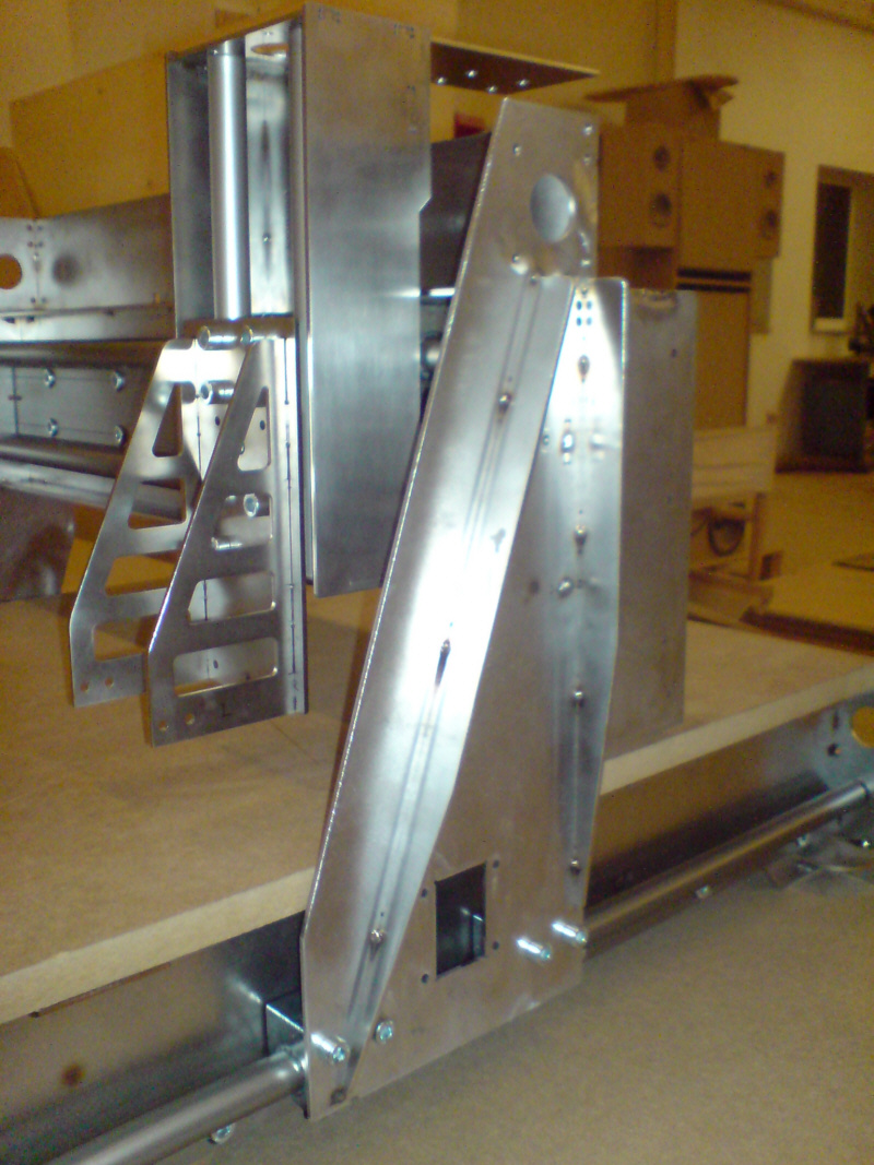

Takže svařenec je na světě :D
Hned jsem to smontoval a je to lepší, než jsem myslel. Přez noc si to asi ještě sedlo a dnes s tím jde celkem plynule hýbat. Z osa jde malinko ztuha (opravdu jen malinko) ale na to, že jsem neutahoval postupně šrouby, tak to jde.
Ještě to budu párkrát rozebírat a skládat a tak to bude prima :-) Popřípadě pomůže pár lehkých úderů.

Jakou mají tlouš´tku ty plechy s kterých je konstrukce?
rawen
Příspěvky: 1586
Bydliště: Prostějov
16. 1. 2009, 8:21
garmont píše:Jakou mají tlouš´tku ty plechy s kterých je konstrukce?
3mm

16. 1. 2009, 9:18
3mm. Zrovna jsem si nechal konstrukci vypalit a jak koukam tak je asi prodam a necham si to udelat z nerezu.

17. 1. 2009, 7:06
Pavelono píše:3mm. Zrovna jsem si nechal konstrukci vypalit a jak koukam tak je asi prodam a necham si to udelat z nerezu.
A proc z nerezu? Podle me je ma nerez o neco horsi vlastnosti na mechanickou tuhost nez normalni konstrukcni ocel. Je to teda jen muj dojem. Protoze kdyz treba porovnam dve balici linky uplne stejny kostrukce,jednu z nerezu a druhou ze zeleza. Tak na ty z neretu se furt neco lame ,ohyba a doladuje.Ty ze zeleza drzej bez problemu. Ono asi taky zalezi jaka je to nerez ocel.

Já to mám z nerezu jen z nouze :-) , protože tam, kde mi to řezali nic jiného, než nerez nedělají. Obyčejná ocel je na tu konstrukci určitě lepší.

harry píše:Já to mám z nerezu jen z nouze :-) , protože tam, kde mi to řezali nic jiného, než nerez nedělají. Obyčejná ocel je na tu konstrukci určitě lepší.
To chapu. Vim psal si ze to mas levneji nez zelezo. Mit takovou moznost tak toho taky vyuziji. Ja o tom Tronu taky zacinam uvazovat. Chci se zeptat ,co je lepsi nechat to rezat laserem nebo vodou?

Co máš možnost. Laser ti konturu zahřívá, čili dlouhé úzké výpalky se kroutí.
Pokud je plech absolutně bez pnutí po válcování a dalších úpravách, tak se po řezu vodou ani nehne...
Pokud budeš svařovat, tak to stejně musíš nechat vyžíhat a přebrousit, takže laser je bez problému. No a v podstatě funkční plochy se musej přebrousit tak jako tak...
