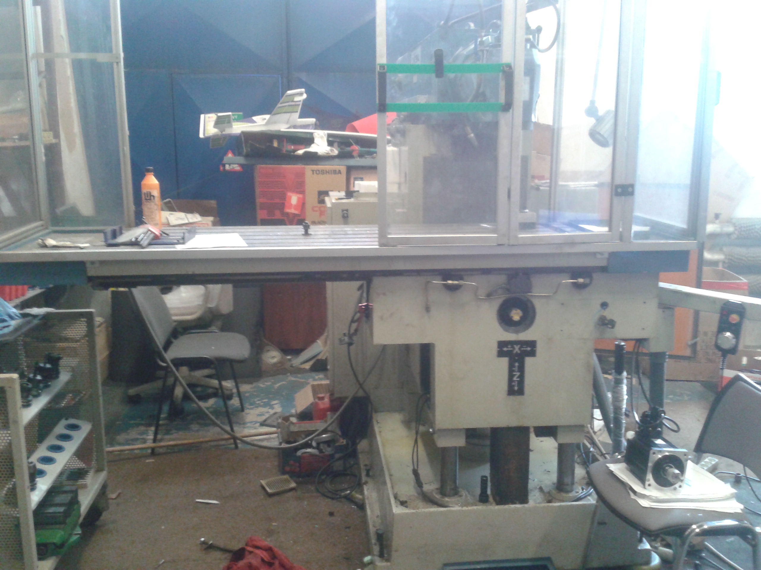

Tak jsem skoro vše dodělal, připojil koncáky a zbývá už jen refeáky a nějaké drobnosti. Bohužel jsem zjistil brutální vůli v X ku 0.3 a proklel nákup šroubu , který se zdál bez vůli. Na konec to ale vypadá že je povolený domek rotační matice který je stažený maticí KM11, takže potřebuju sehnat trubkový klíč na její dotažení. Říkám asi, protože e tam nedá dostat a cokoliv naměřit. Stůl se mi sundávat nechce dost se bojím že bych to dojebal. Tak se pokusím nějak to utáhnout.

filla
Příspěvky: 3523
29. 6. 2014, 2:33
a co ten klic vyrobit? je to prace na par minut
lubos
Příspěvky: 5066
Registrován: 2. 5. 2007, 3:47
29. 6. 2014, 5:33
Jasný vyrobit půjde ale je tam dost špatný přístup a potřebuju ten klíč udělat dost přesný. Navíc času mám málo a nemám na to materiál ( je pravda že nakonec ho budu muset udělat).

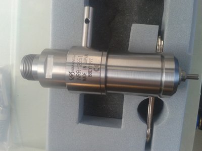

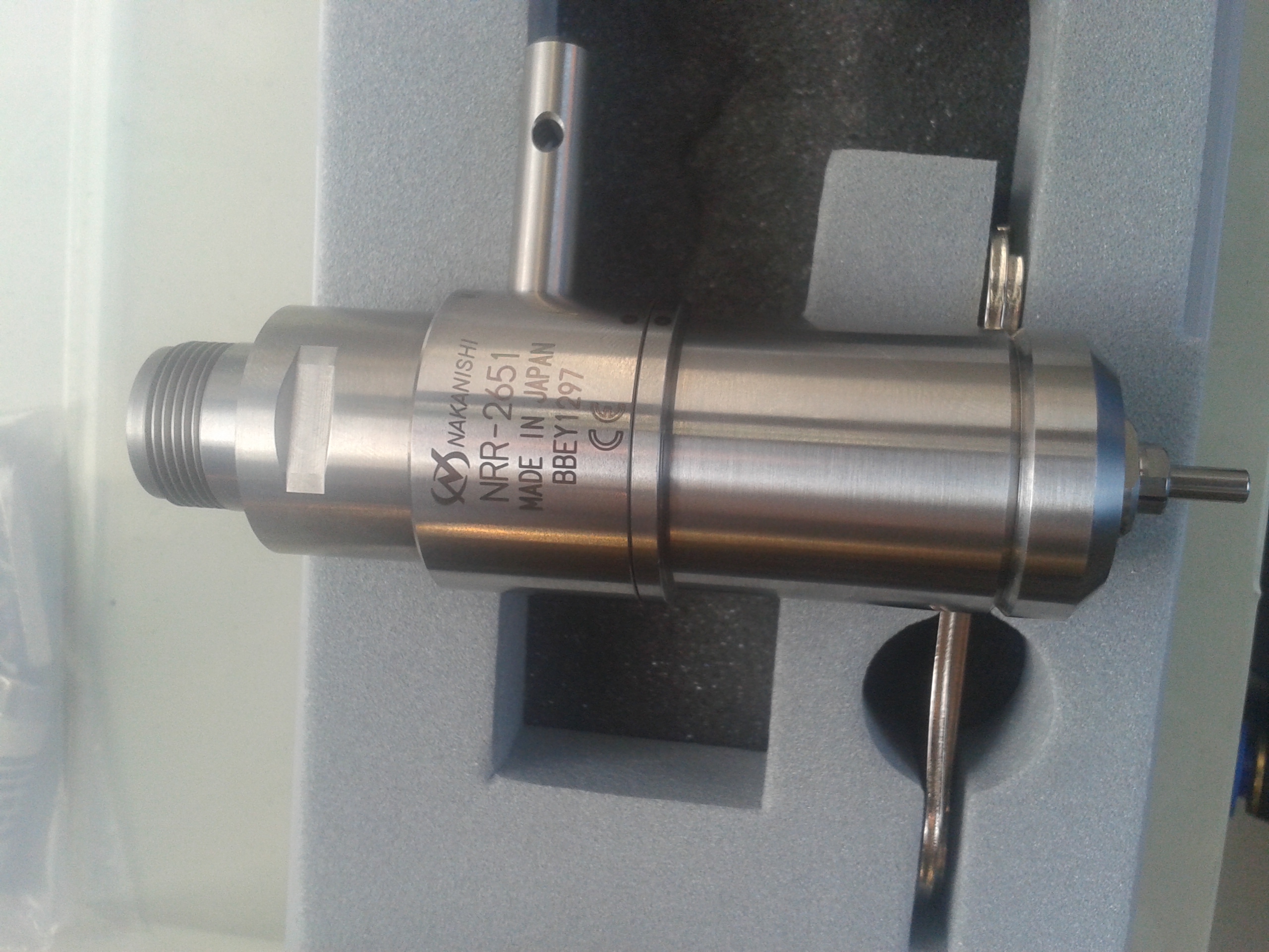

Zatím začínám pracovat na zrychlovacím vřetenu. Základ bude NSK vřeteník ( max 50 tis RPM) a k němu budu dělat vlastní BLDC motor. Rád bych vše udělal tak aby to šlo rovnu upnout místo iso 40 upínače. Pro začátek to asi udělám jen vřeteník a motor a uvidím co dál.

Kratus
Příspěvky: 521
Registrován: 1. 5. 2015, 2:36
Bydliště: Příbram
30. 8. 2015, 6:36
objednal jsi ho z artcotools, nebo jsi ho sehnal v ČR ?
lubos
Příspěvky: 5066
30. 8. 2015, 6:40
Vzal jsem ho od německého zastoupení, bylo tu za 5 dní od objednání. Přístup a jednání super. Bral jsem to na firmu tak je otázka jak se budou chovat třeba ke koncákovi. Už pošilhávám že objednám verzi která má upínání vzduchem ale to uvidím až rozjedu tohle. Má to docela zajímavou křížovou spojku a je to udělaný moc pěkně. Jen do vřetenového motoru musím sehnat keramický ložiska, tak uvidíme co se dá u nás sehnat a za kolik.
