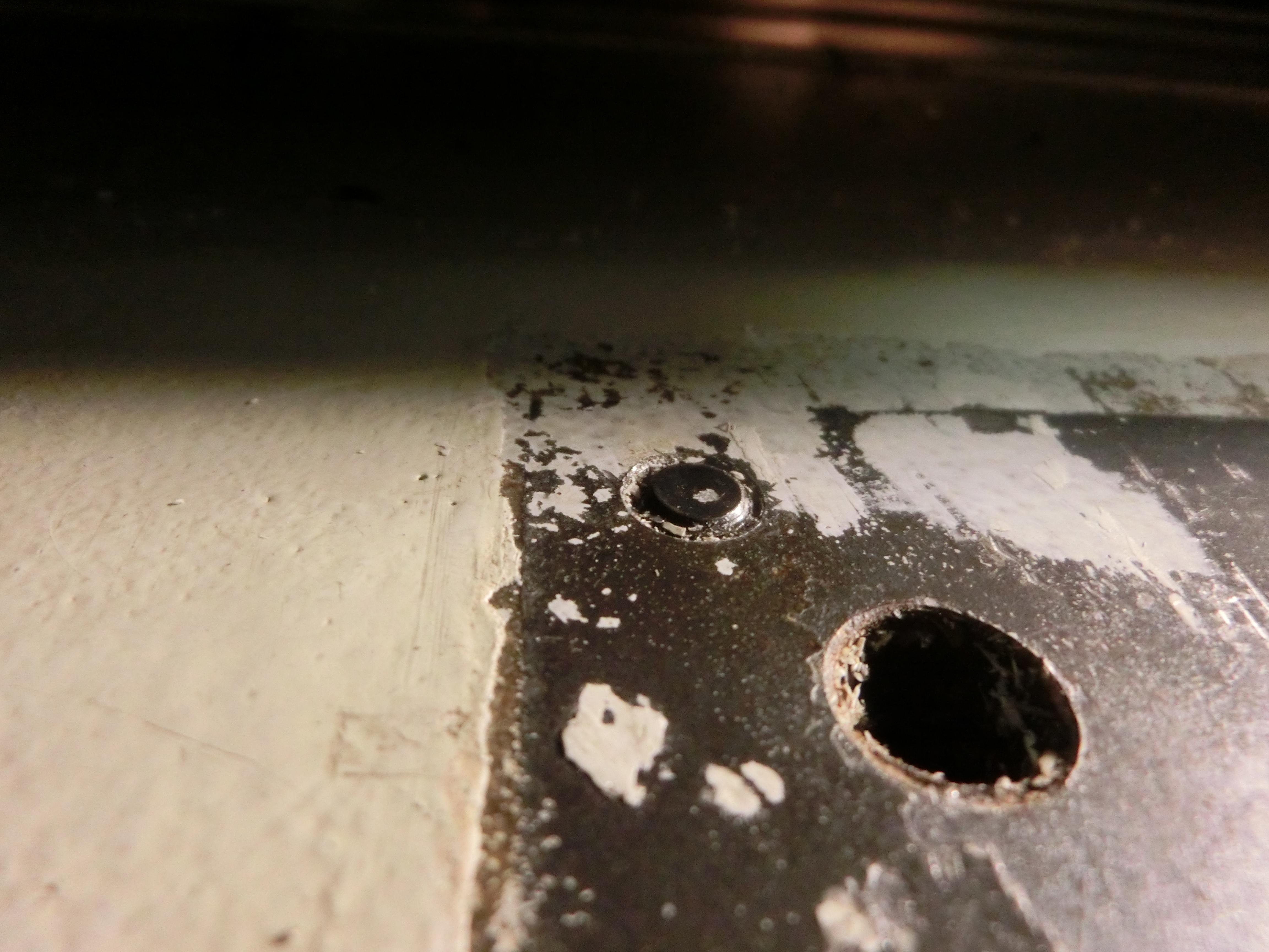

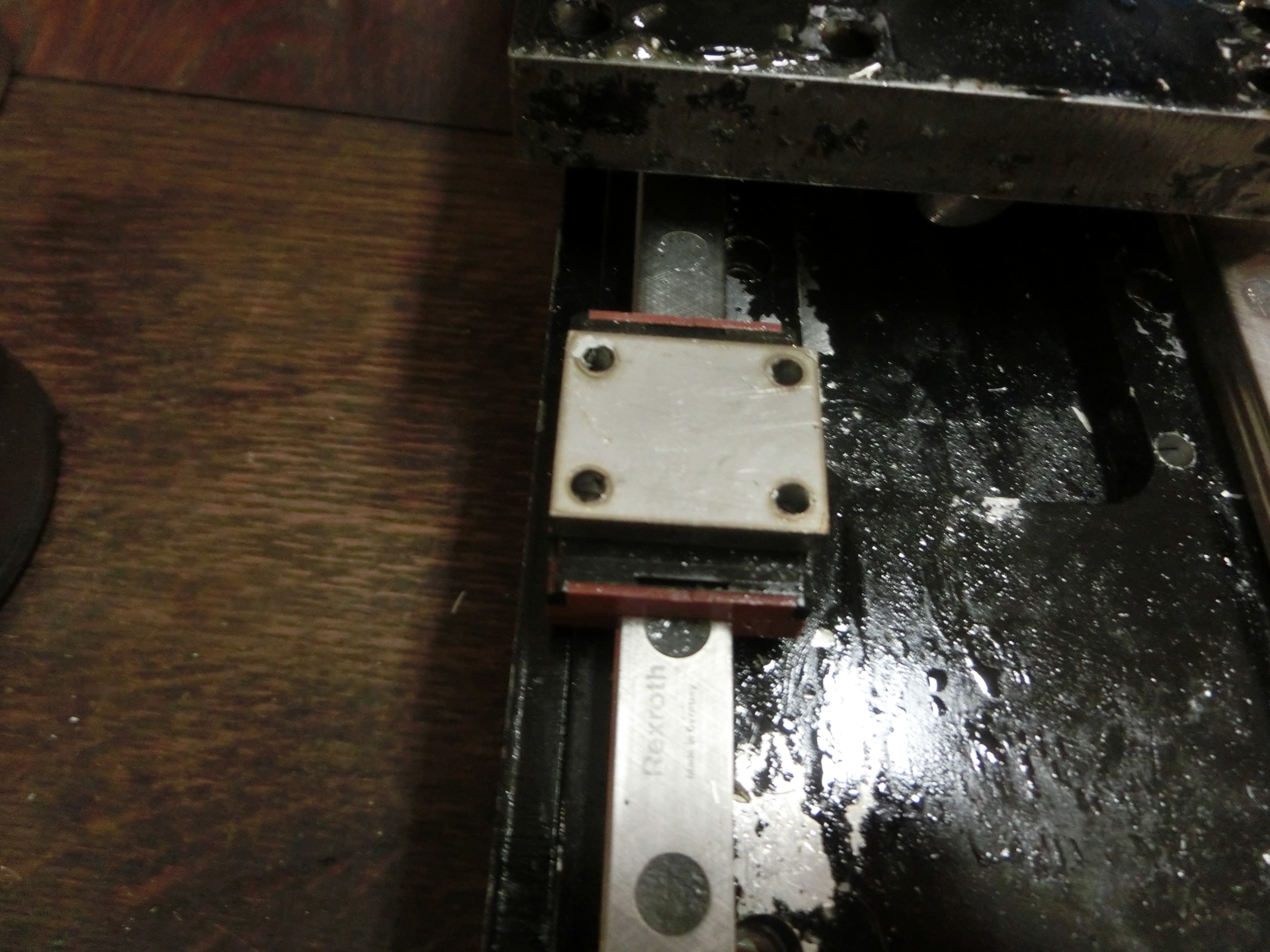

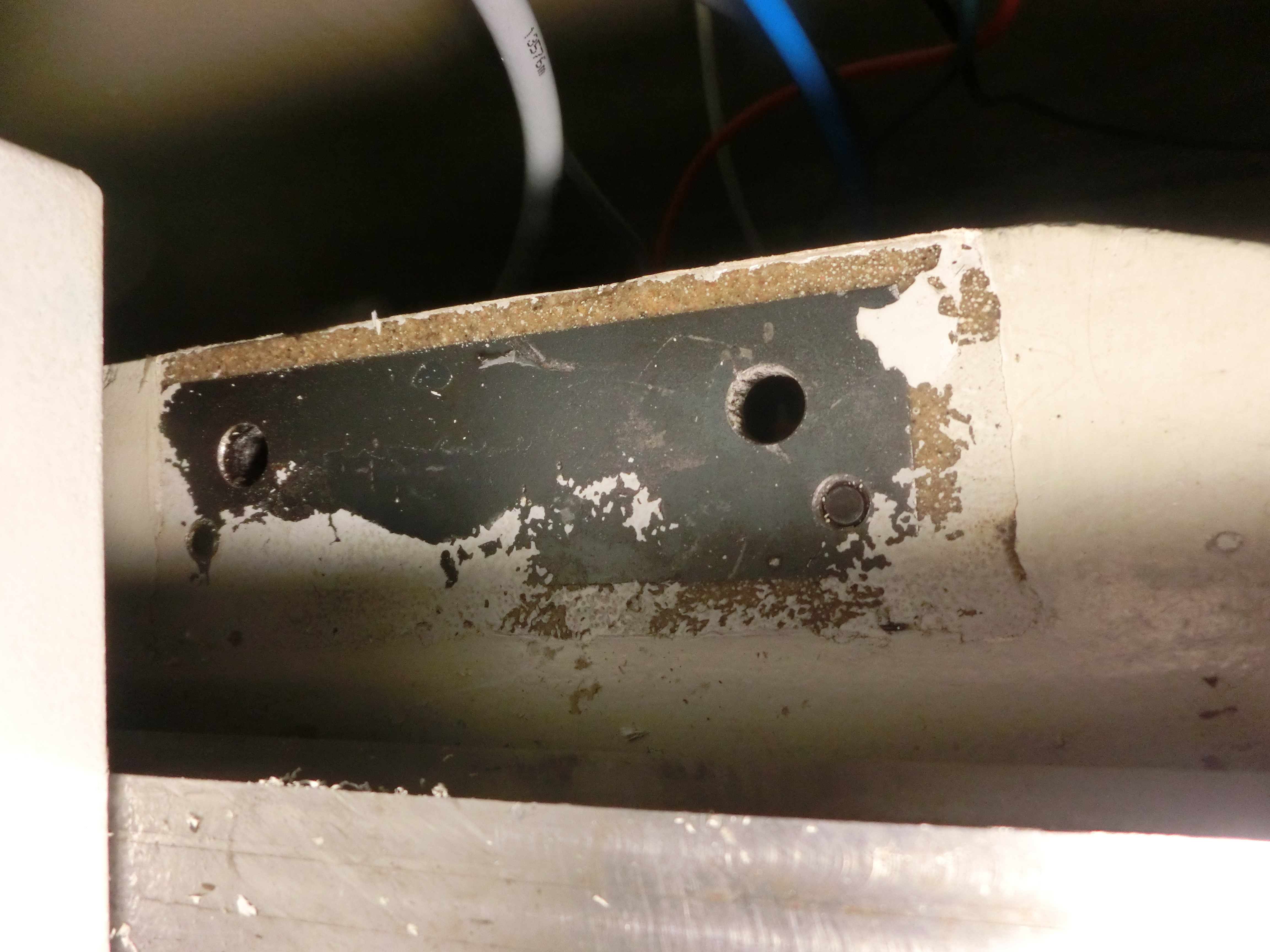

Aby to nebyl zase jen sloh, tak přidávám nějaké další fotky, na téma jak je výrobcem řešené vyzdvihnutí desky vřeteníku na 12mm lineárech (jedná se o nerezové výpalky).
K otázkám usazení portálu nemůžu moc sloužit. Ta otázka není na mě. Přidávám jen nějaké fotky.

jak byl konkrétně udělanej ten portál, že je tak křivý?
to že se skřivil nárazem (jestli byl či nebyl není důležité) tomu moc nevěřím.. tak mě napadá, že buď byly ocelové špalky obrobeny již před zalitím a nějak špatně ustaveny a zality.. nebo že to skutečně bylo obrobeno až po vytvrdnutí a frézař měl po velikonocích ještě upito
 může sem dát pan výrobce nějaký postup výroby pro představu jak je to dělané?
ta parodie na referenční hranu pro usazení lineáru znamená co? když vezmu jakýkoliv montážní návod k lineárům tak to všichni výrobci dělají jinak, co dohnalo výrobce k tomuto řešení? protože jestli vyfrézuju takhle jen milimetr nebo kolik to odhadem může být (ten lineár se opírá minimem možná že spíš jen tou sraženou hranou) a nebo to udělám pořádně do hloubky třeba 4mm (dle velikosti lineáru) tak mě osobně hlava nebere proč je to takhle blbě?
to ložisko axiální na uložení šroubu ve volném uložení má jakej smysl? aby se ten šroub mohl mrskat jak se mu chce a nebo jaký to má smysl u přesného stroje řešit takto?
chápu, že asi nedostanu žádnou odpověď na tyto otázky.. ale pokud je vše vyrobeno tak precizně jak výrobce tvrdí, tak mu nebude dělat zatěžko na tyto jednoduché otázky odpovědět.. děkuji
