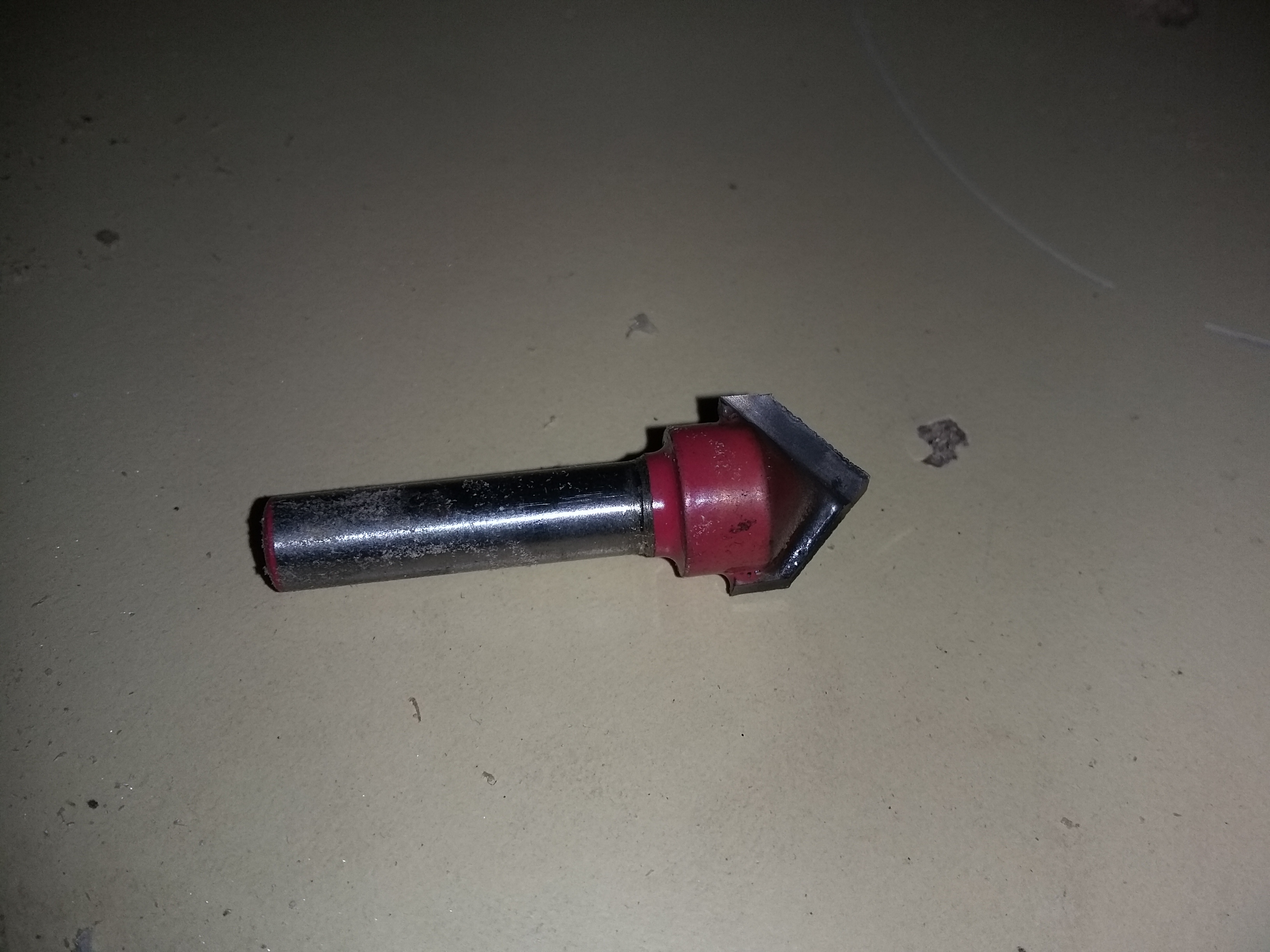

Nemate nekdo nejaky tip na V-frezu do dreva ?
Testuji svoji 3-osku. Vreteno KRESS 1050. Zkousel jsem gravirovat do odrezku plovouci podlahy a kraje jsem chtel zkosit vecko-vou frezou, co jsem vyndal z nejake amaterske sady (stopka 6 mm s cervenou krytkou) . Posuv 15mm/s a otacky cca 18000 a uber 0,5mm. Tloustka materialu 6mm a po 4 kole zacala freza kvilet a material se zacal palit.
Je to tim, ze je freza nekvalitni a rychle se ztupila, nebo jsem zvolil spatne parametry obrabeni.
Dekuji za reakce...

Co je to přesně za frézu? Nefrézoval jsi při tom posledním průchodu špičkou té frézy?

Nebude náhodou ta plovoucí podlaha mít povrch z lamina?

Lamino by snad nemuselo tolik vadit, karbid by to měl dát :-) Osobně to tipuju na to, že se při tom čtvrtém průchodu dostal do záběru hrot nástroje, kde má už moc malý průměr.

Freza mela na ostri drazky ... plovouci podlaha - je to ta levna, 6mm, spis to vypada jako lisovany papir, nebo lisovane piliny .. ale lamino nee...

Tak tahle fréza to má za sebou. Ostří úplně vyštípané. Ale ty řezné podmínky mi nepřipadají nějak zvlášť divné, tak nevím co se stalo.

Ale právě ty lisované mají většinou povrch z lamina, ne?
A že by to byla karbidovka, z levné amatérské sady?

plovoucí podlahy jsou na nastroje to nejhorší co může byt. strašně to tupí nastroje , dokonce občas vylítne i nějaká jiskara.Je tam sposta epoxidu atd...
ten nastroj je už od pohledu kšunt. kupuj od CMT. vydrží o hodně dýl.
pri frezování koukej jestli nezustáva povrch připálenej, pokud jo tak otáčky dolu.

priznam se, ze urcita vrstva na povrchu desky je, nevim zda je to lamino nebo plast ....

Desky se vyrábějí z odpadu a může tam být namletý zbytky písku nebo hlíny

... ta fréza je fakt po smrti, ale hodně :D
