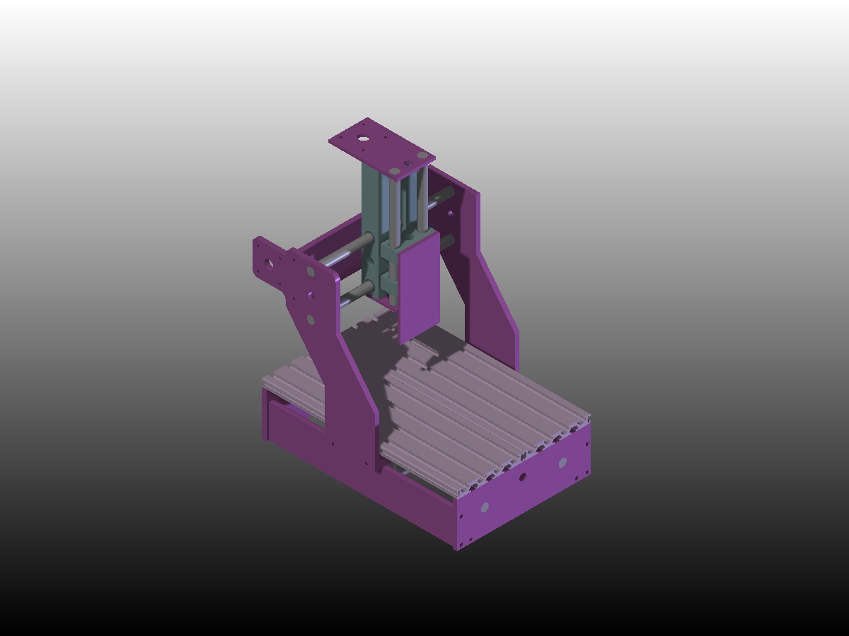

by jsem Vás rád požádal o Vaše názory na návrh mojí konstrukce a hlavně o podporu s řešením problémů, předem Vám všem děkuji za toto fórum a snahu podělit se o těžce nabyté zkušenosti, které zde popisujete.
Můj návrh stroje není originální ale nechal jsem se inspirovat na jednom zahraničním serveru, nicméně se mi jevil jako nejvíce schůdný k mím podmínkám provozovat jej v bytě a moci jej na noc schovat třeba do skříně.
Základna stroje má dispozici 350x240x450mm, rozjezdy jsou 260x160x120mm, většina dílů je koncipována jako výpalek z laseru a tloušťky se pohybují 5-10mm, vodící tyče jsou průměru 14mm a závitové trapézové šrouby 14x4mm matice budou mosazné a mohou mít délku X-50mm Y-30mm Z-30mm, kluzná vodící pouzdra jsou bronzová s výstelkou. Uložení kluzných ložisek bude ve frézovaných a potom svrtaných pásovinách 20x30mm, kdy na konci budou dokončena patřičným výstružníkem pro nalisování pouzder. Vřeteno bude vysokootáčkové 5000-30000 ot/min, popřípadě výměněné za obyčejnou vrtačku v případě nějakého hrubování. Postupem času bude celá konstrukce doplněna a vřeteno pro možnost soustružení, bude umístněna vzadu za strojem a bude mít možnost pohonu buď motorem s regulací, nebo připojením krokového motoru přes šnekový převod pro výrobů třeba pastorků atd.
Obráběné materiály jsou z 70% plast a hliník a jeho slitiny minimálně plus mosaz (měď), o ocely neuvažuji a ani nepotřebuji.
Teď otázky na Vás:
1) stabilita konstrukce popřípadě její ne/vhodnost
2) jaké použít krokové bipolární motory hlavně jejich dimenzování "parametry"
3) plánovaná elektronika viz. foto bude vyhovovat
4) trapézové šrouby jsou zatím z truhlářských stolic, stejně jako tyče (snad nedostanu jako za šroub z heveru)

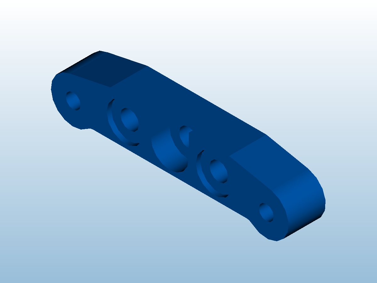

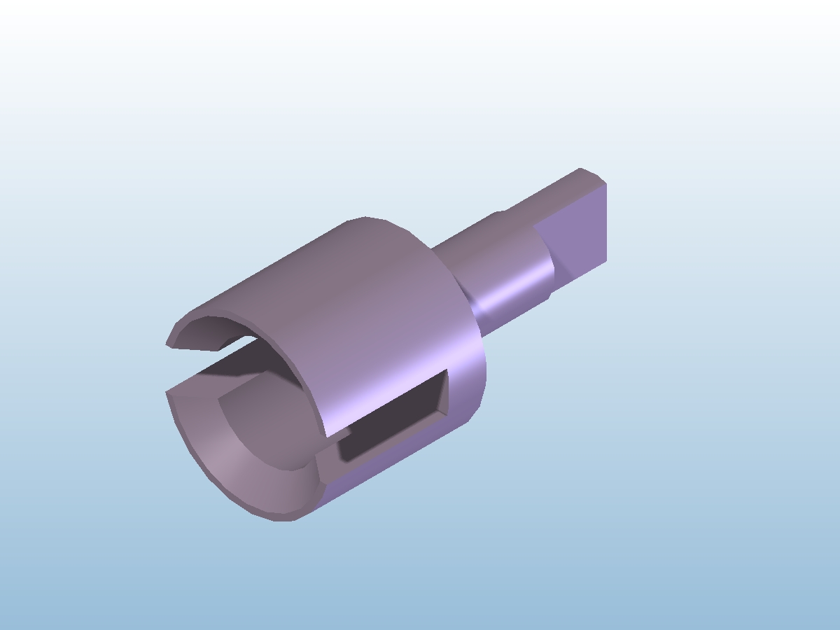

Následuje ukázka pár dílků které by jsem na tom rád vyráběl.

Pokud to bude ve Vašich možnostech, tak zcela určitě trochu pozměňte konstrukci a podepřete vodící tyče. Ušetříte si do budoucna spoustu problémů.

Co konkrétně máte na mysli aby jsem pozměnil.

Myslel tím že tyče 14mm nejsou moc vhodné (jsou tenké) takže by to chělo tyče většího průměru a nebo nejlépe použít podepředné tyče.

Pokud chces vyrabet na pohled pekne dilce o presnosti nemluve , tak nesetri na konstrukci a zrovna postav neco bytelnejsiho.
Pouziti takoveho vretene take neni nic moc.
S takovymto strojem sice budes moct do hliniku hrabnout , ale uzitek s toho nebude.

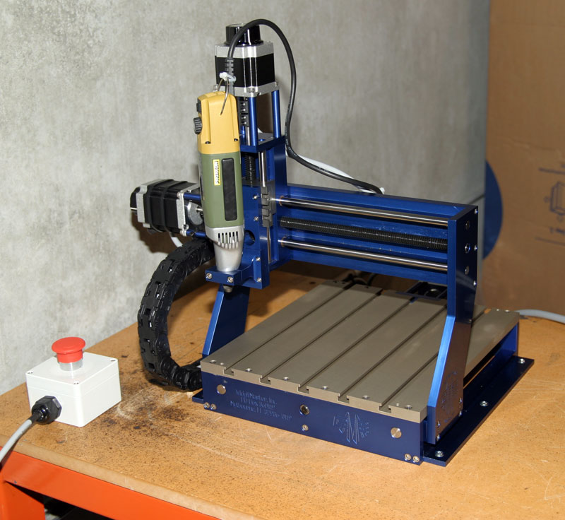

Přesně tak. Zkuste se trochu zamyslet nad celkovou koncepcí stroje. Neberte si inspiraci jen z jednoho stroje ale zkuste si projít internet a mrknou i na zahraniční fóra ( pokud jste tak již neučinil ). Zkuste ještě zvážit pracovní rozsah stroje. Stálo by za úvahu např. aby rozsah byl na formát A4 a pak se dají kreslit i výkresy. Je jasné, že při návrhu rozhodují hlavně finanční možnosti a v další řadě dosažitelné možnosti technologické. Zde je pro inspiraci několik linků do "světa":

To: garmont - máš na mysli asi tu na ose X, nebo všechny?
Radku-B kterou část by jsi mi doporučil zesílit popřípadě předělat, ta dimenzace dílů je nedostatečná, nebo málo tuhá proti vybracím?
To: PetrNC právě ta koncepce je to se mi na tomto návrhu velice líbý a pracovní rozsah je pro mé účely dostačující. Velký finanční rozdíl v tom nevidím zda udělám pracovní prostor o 10cm větší či zůstane stávající to je v řádu několika korun, právě ty dosažitelné technoligie je trochu problém, ale pro tento návrh je mám v dosahu. Některé odkazy jsem již procházel, ale budu dál studovat, abych se vyvaroval chybám.

No hlavně X + Y by měla být co nejtužší...

Pomohlo by zvýšit počet nosných tyčí a zesílit (zdvojnásobit) další prvky?

Nejdi na to silou, ale rozumem - tj podložené tyče, třeba od Igusu. Doporučuju prohlédnout konstrukci Tron a vhodně modifikovat - zmenšit, případně zesílit.zdviza píše:To že by bylo nejrozumnější někoho navštívit je pravda, ale já jsem na tom blbě s časem a většinou mám čas až večer, ale pokud by byl někdo ochoten mne přijmout na pozdní návštěvu, jsem pro.

dojde tedy k upravení konstrukce a některé prvky budou podobné s konstrukcí doporučené frézky Tron, zde mám dotaz jak silný materiál je použit na její stavbu a zda je konstrukce po sesazení svařována v sesazovacích kapsách nebo i jinde třeba po žebrech.

Kron je nemoc střev - frézka se jmenuje TRON
jinak vešekré informace najdeš v zíměném vláknu o Tronu...
