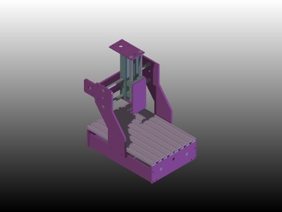

by jsem Vás rád požádal o Vaše názory na návrh mojí konstrukce a hlavně o podporu s řešením problémů, předem Vám všem děkuji za toto fórum a snahu podělit se o těžce nabyté zkušenosti, které zde popisujete.
Můj návrh stroje není originální ale nechal jsem se inspirovat na jednom zahraničním serveru, nicméně se mi jevil jako nejvíce schůdný k mím podmínkám provozovat jej v bytě a moci jej na noc schovat třeba do skříně.

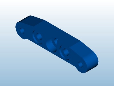

Základna stroje má dispozici 350x240x450mm, rozjezdy jsou 260x160x120mm, většina dílů je koncipována jako výpalek z laseru a tloušťky se pohybují 5-10mm, vodící tyče jsou průměru 14mm a závitové trapézové šrouby 14x4mm matice budou mosazné a mohou mít délku X-50mm Y-30mm Z-30mm, kluzná vodící pouzdra jsou bronzová s výstelkou. Uložení kluzných ložisek bude ve frézovaných a potom svrtaných pásovinách 20x30mm, kdy na konci budou dokončena patřičným výstružníkem pro nalisování pouzder. Vřeteno bude vysokootáčkové 5000-30000 ot/min, popřípadě výměněné za obyčejnou vrtačku v případě nějakého hrubování. Postupem času bude celá konstrukce doplněna a vřeteno pro možnost soustružení, bude umístněna vzadu za strojem a bude mít možnost pohonu buď motorem s regulací, nebo připojením krokového motoru přes šnekový převod pro výrobů třeba pastorků atd.
Obráběné materiály jsou z 70% plast a hliník a jeho slitiny minimálně plus mosaz (měď), o ocely neuvažuji a ani nepotřebuji.

1) stabilita konstrukce popřípadě její ne/vhodnost
2) jaké použít krokové bipolární motory hlavně jejich dimenzování "parametry"

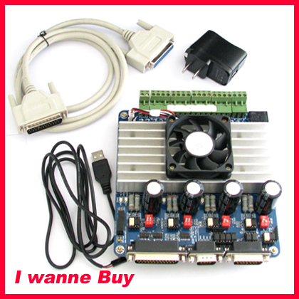

3) plánovaná elektronika viz. foto bude vyhovovat

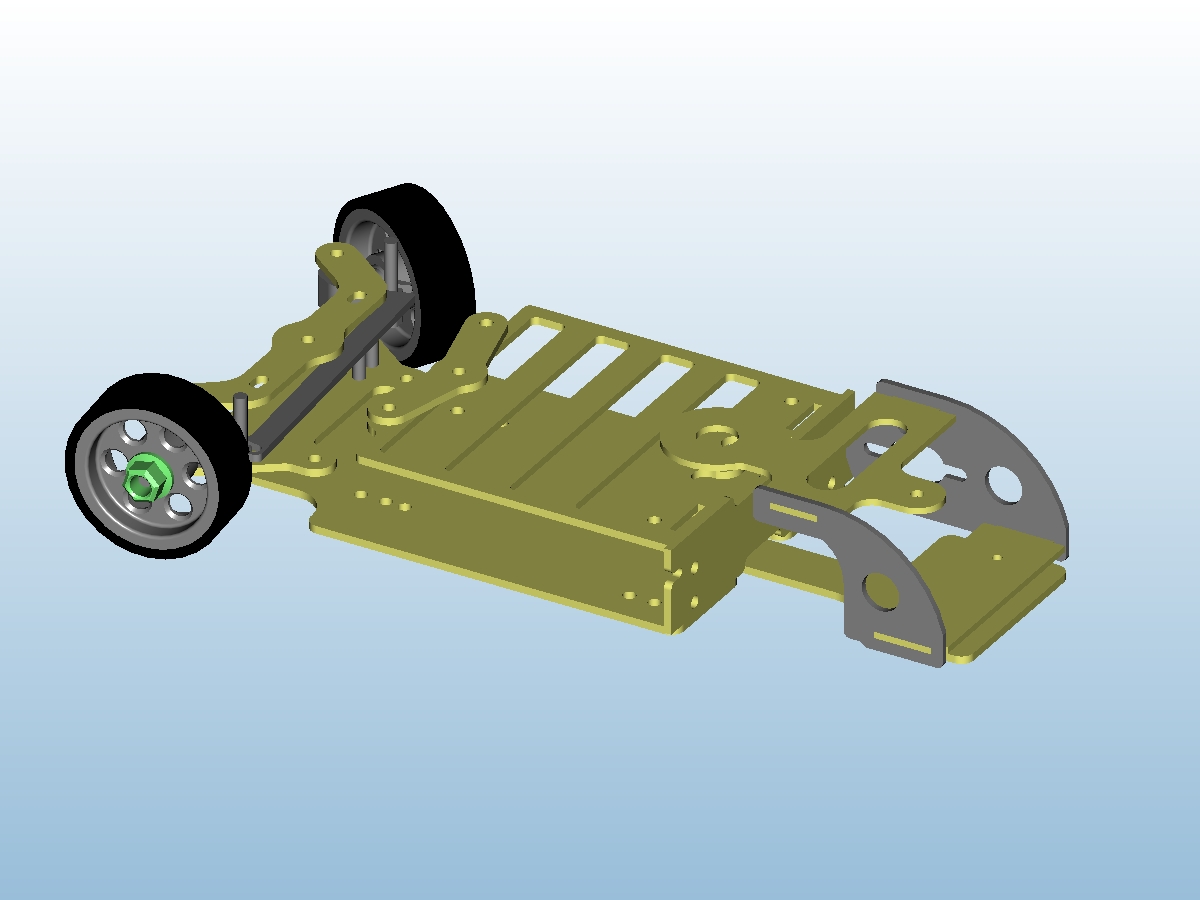

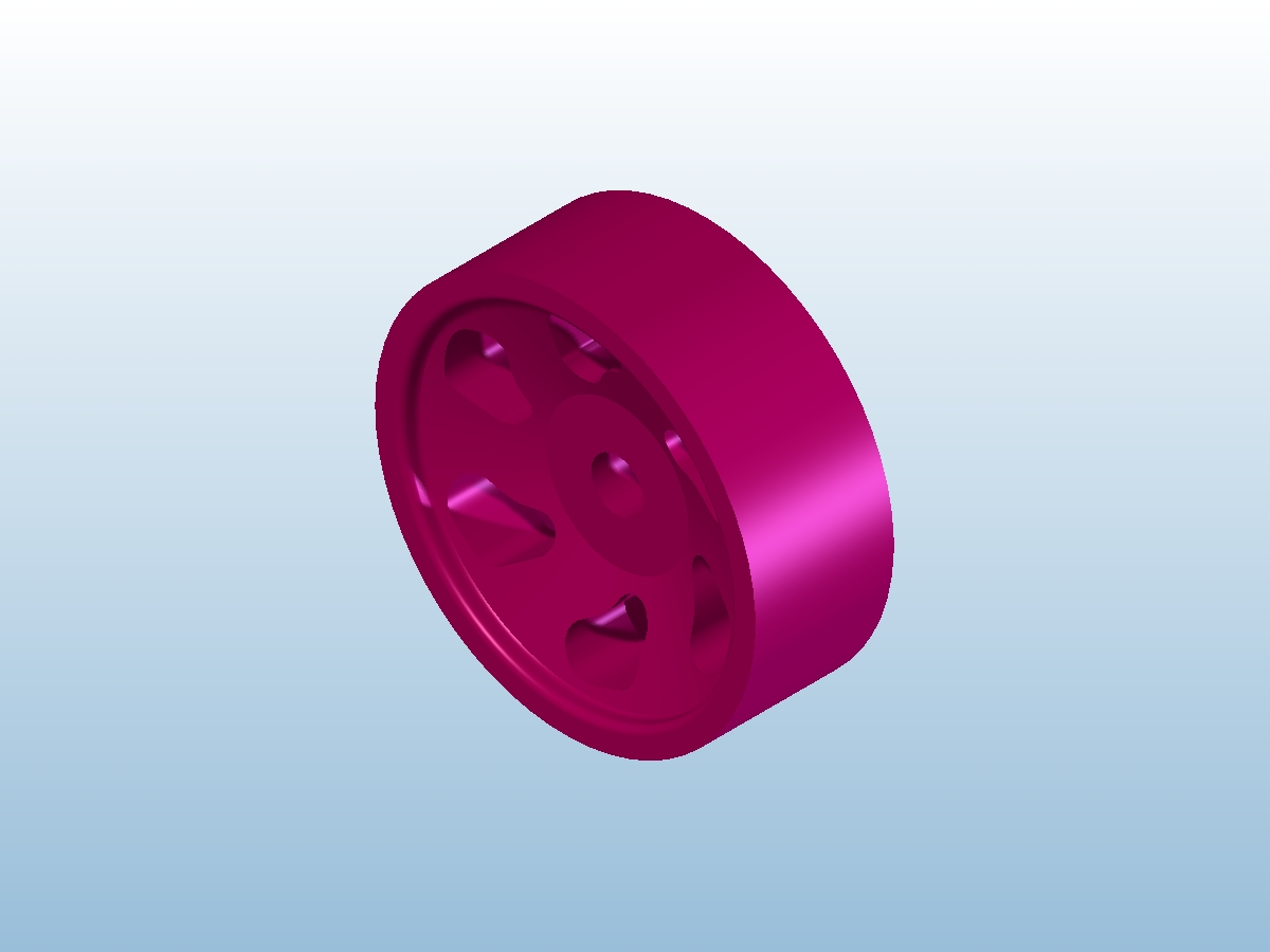

Následuje ukázka pár dílků které by jsem na tom rád vyráběl.

Co konkrétně máte na mysli aby jsem pozměnil.

Pokud chces vyrabet na pohled pekne dilce o presnosti nemluve , tak nesetri na konstrukci a zrovna postav neco bytelnejsiho.
Pouziti takoveho vretene take neni nic moc.
S takovymto strojem sice budes moct do hliniku hrabnout , ale uzitek s toho nebude.

Radku-B kterou část by jsi mi doporučil zesílit popřípadě předělat, ta dimenzace dílů je nedostatečná, nebo málo tuhá proti vybracím?
To: PetrNC právě ta koncepce je to se mi na tomto návrhu velice líbý a pracovní rozsah je pro mé účely dostačující. Velký finanční rozdíl v tom nevidím zda udělám pracovní prostor o 10cm větší či zůstane stávající to je v řádu několika korun, právě ty dosažitelné technoligie je trochu problém, ale pro tento návrh je mám v dosahu. Některé odkazy jsem již procházel, ale budu dál studovat, abych se vyvaroval chybám.

Pomohlo by zvýšit počet nosných tyčí a zesílit (zdvojnásobit) další prvky?

Nejdi na to silou, ale rozumem - tj podložené tyče, třeba od Igusu. Doporučuju prohlédnout konstrukci Tron a vhodně modifikovat - zmenšit, případně zesílit.zdviza píše:To že by bylo nejrozumnější někoho navštívit je pravda, ale já jsem na tom blbě s časem a většinou mám čas až večer, ale pokud by byl někdo ochoten mne přijmout na pozdní návštěvu, jsem pro.

Díky za všechny rady
dojde tedy k upravení konstrukce a některé prvky budou podobné s konstrukcí doporučené frézky Tron, zde mám dotaz jak silný materiál je použit na její stavbu a zda je konstrukce po sesazení svařována v sesazovacích kapsách nebo i jinde třeba po žebrech.
Mnou navrhovaná elektronika je použitelná pro mé účely či nikoliv?
