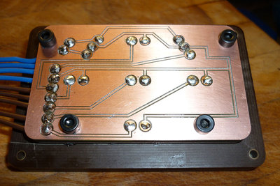

WatchManiac píše:V živote som nič neletoval, tak snáď sa tiež zadarí. Ináč, čo treba s tou PCB teraz spraviť? Vyumýval som to v mydlovej vode a odmastil liehom - alebo sa to robí ináč? Apropó, ďakujem všetkým, ktorý mi poradili, resp. ponúkli pomoc.
Pekný deň, P.
Pájení je celkem snadná věc, hlavně musíš dát pozor na dostatečné prohřátí obou pájených částí, t.j. PCB a vývodu součástky. Cín se Ti krásně rozteče. Pozor ale i na přehřátí! Předpokladem je pořádné očištění PCB. Vývody součástek většinou bývají již přizpůsobeny pro snadné pájení. Pokud jsi desku vyráběl z nějakého delší dobu skladovaného cuprextitu, tak ten bývá povrchově zoxidovaný a tato oxidace také znesnadňuje pájení. Hotovou desku lehce lízni nějakým jemným abrazivním prostředkem, tá se použít i houbička na nádobí a pod vodou desku přeleštit. Po vysušení natřít roztokem kalafuny v lihu nebo nitroředidle. Vyzkoušej na nějakém zbytku a uvidíš že to nic není :D
bronek999 píše:Cim si to kreslil? Vyzera to na nejaky neelektro program :D
Je to vidět, že je to dělané na frézce, kromě toho to WatchManiac dříve psal, že to tak bude dělat. Pro jeho účely dostačující. :)

salus píše:Je to vidět, že je to dělané na frézce, kromě toho to WatchManiac dříve psal, že to tak bude dělat. Pro jeho účely dostačující. :)
Vidim ze je to frezovane. Tiez frezujem niektore dosky co potrebujem surnejsie ako surne.
Eagle + PCB G code. Da sa vyfrezovat aj pre TQFP puzdro co uz je doost jemne. Myslim ze je roztec vyvodov 0.5mm.

Tak nakoniec som to nejak dobojoval... Tlačítka tlačítkujú, potenciometre potenciometrujú :) :) :)
Jo a kreslil som to najprv na štvorčekovom papieri asi tri hodiny - furt som tam mal minimálne jeden vodič ktorý išiel krížom cez iný a potom asi 15 minút v Solidworkse...

Hele, neni to úplně špatný, ale (cituji sám sebe :))
..za mne by byla první rada vzít pájku, kalafunu a propájet všechny spoje, cín se musí pěkně rozlít, viz. http://www.schematics.wz.cz/pro_zacinajici_pajeni.html" onclick="window.open(this.href);return false;.

Te kalafuny se neboj pridat, cin se pak pekne rozlije. Takhle to muze casem odpadnout a ztratit konkakt.
Kalafunu z desky pak sundas lihem. (pozor aby nenatekl do spinacu a potenciometru.
Desku muzes prelaknout pajitelnym lakem nebo jen kalafunou rozpustenou v lihu. Nebude pak oxidovat.

Hezká práce ,
možná bych dala izolační podložky pod šrouby ,
nějak se mi zdá že jsou blízko spojů a časem by mohlo dojít ke zkratu cest ....

pavlaxy píše:...
Jo, dík, podložky tam určite dám, musím kúpiť. Aj nejaké normálnejšie šróby...
Ináč, elektrikári - v spínači sa prerušuje plus, mínus alebo je to jedno? Pri jednosmernom, cca 20V. Tu prerušujem zem, ak to nie je dobré, čo sa môže stať?

WatchManiac píše:Jo, dík, podložky tam určite dám, musím kúpiť. Aj nejaké normálnejšie šróby...
Je hezké, jak jsi to zvládl na první pokus.
Ale nakonec jako hodinář k tomu máš asi dost blízko.
Nějaké izolační podložky tam strč, ale kupovat je nemusíš. Stačí si je vystřihnout třeba z tvrdého papundeklu nebo z kousku blistru (třeba i z PETky).
Jestli vadí přerušení + nebo - nelze obecně říct. Záleží na tom, co čeho to vede. Pokud to třeba končí v nějakém optronu, tak je úplně fuk, co přerušíš. Ale pokud je to tažené do nějaké elektroniky, tak samozřejmě záleží na tom, jestli se tam třeba to GND nemůže dostat jinak (a pak bys to nikdy nerozepnul).
Píšeš, že spínáš 20V, což je celkem dost. Pokud tím netlačíš žádné velké proudy, tak o nic nejde. Ale pro nějaké moc velké spínání výkonů ty mikrospínače asi nebudou zrovna dělané.
Jinak ještě poznámka: většinou je zvykem rozpínat větev +. Tak pokud Ty to děláš naopak, tak na tišťáku dobře označ, kde je + a kde GND. Jde o to, že když to vezme do ruky někdo jiný a nemá k tomu žádnou dokumentaci, tak často intuitivně přepokládá, že spínaná bude + větev, a přepóluje to.

Inbus šroubky tam nech ...
jsou praktické na rozdíl od s křížovou hlavou ...
Když tak hezky frézuješ udělej si i podložky z laminátu PCB....
Spínač zpravidla na plus ,ale můžeš dát dvojpólově plus i mínus(zem) .
Zemí se u strojů rozumí spíše korpus stroje ,u elektroniky zase spíše stínění - opletení vodičů .
