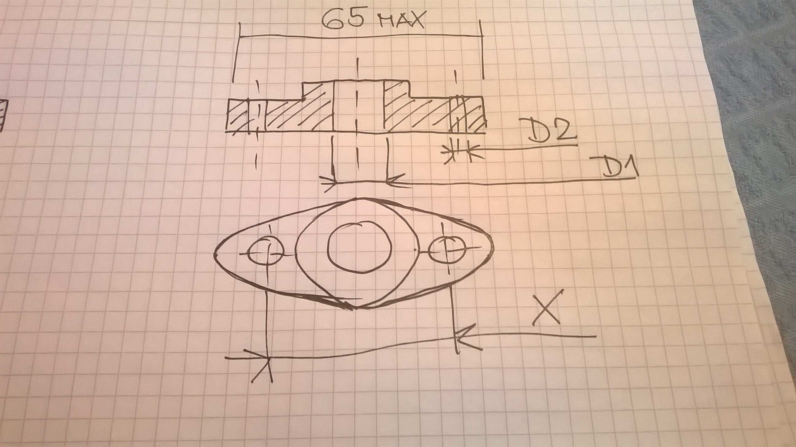

Počúvaj Lify, nerob koniny, keď už máš tyče, vyser sa na šuflíkové pojazdy, to je sprostosť jak voda v koši. Čo sa týka toho uchytenia tyče, tak som ochotný ti vyrobiť takéto držiaky z 12 pertinaxu:
Spravím ti zadarmo 4 kusy, na zbytok sa tu možno niekto chytí...
Tyč si do toho nalisuješ/prilepíš/našróbuješ/hocičo...
Daj sem poslednú verziu tej bedne, nech viem ako... Sa mi to nechce hľadať...

... vyvrtal pouze 30mm otvor na ložisko
Pro jaké ložisko?
Já myslel ze to nic nedokáže , ale koukám že je to super
Super to není, ale na to, abys roztočil krokové motory, odladil program, zjistil co je sousledné a nesousledné frézování nebo objevil, že 0,1 mm je už docela velká odchylka ti to na začátku postačí.

WatchManiac píše:Počúvaj vyser sa na šuflíkové pojazdy
Tobě zřejmě uniklo, že Lify ty tyče stále ještě nemá, protože jsou pro něj drahé.
A co se týče tvé nabídky na výrobu, je hezké, že mu chceš držáky vyrobit zdarma, ale za stejnou částku, jakou zaplatí za poštovné ze Slovenska si tu pořídí čtyři úplně stejné, ale hliníkové.

Za tretie: meter "presnej" tyče je cca 200,- Kč, čo stoja tie výsuvy? Ložiská má, ak ich ešte nepredal... Prípadne klzné púzdra za menej peňazí, vždy lepšie ako výsuvy

Těší mě že mi někdo chce vyrobit držák, ale jaký myslíš za 200kc ? U nás 25mm metr pod litra ne seženu
Jinak mám pouze 25mm ložiska

Když teda odmyslim, jak příšerně to frézuje, tak i vidim, že to je dost komplikovaná stavba. Komplet masivní (30/25/16mm) nepodepřený tyče s ložisky na rozjezdy 700x400x100 vyjdou na 4000 (a to ještě testone našel tyče levnější) a stroj může bejt tak jednoduchej, jak jen to jde.

Tak prinajhoršom h9 ťahanú tyč, to je -0.05 myslím, to je za plusminus 80,- Kč... IMHO furt lepšie ako šuflík, ale možno sa mýlim

Lify:
tohle koupíš v každém kšeftě co prodávají hutní materiál, u Vás určitě taky někdo bude, kouzelné slovo je "hlazenka"
budeš chtít metr (......) hlazenky průměr ....

OK zkusím a teda jaký průměr ? a jaký použít ložiska nebo co ? Ať to zas nekoupím a pak to je na nic :/ :cry:
