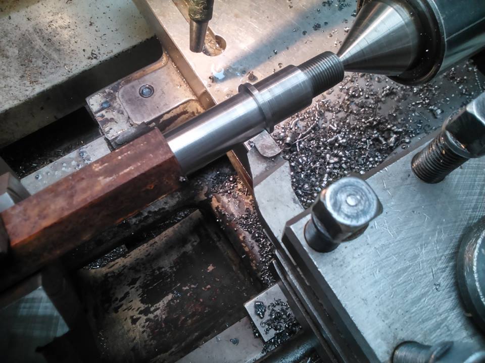

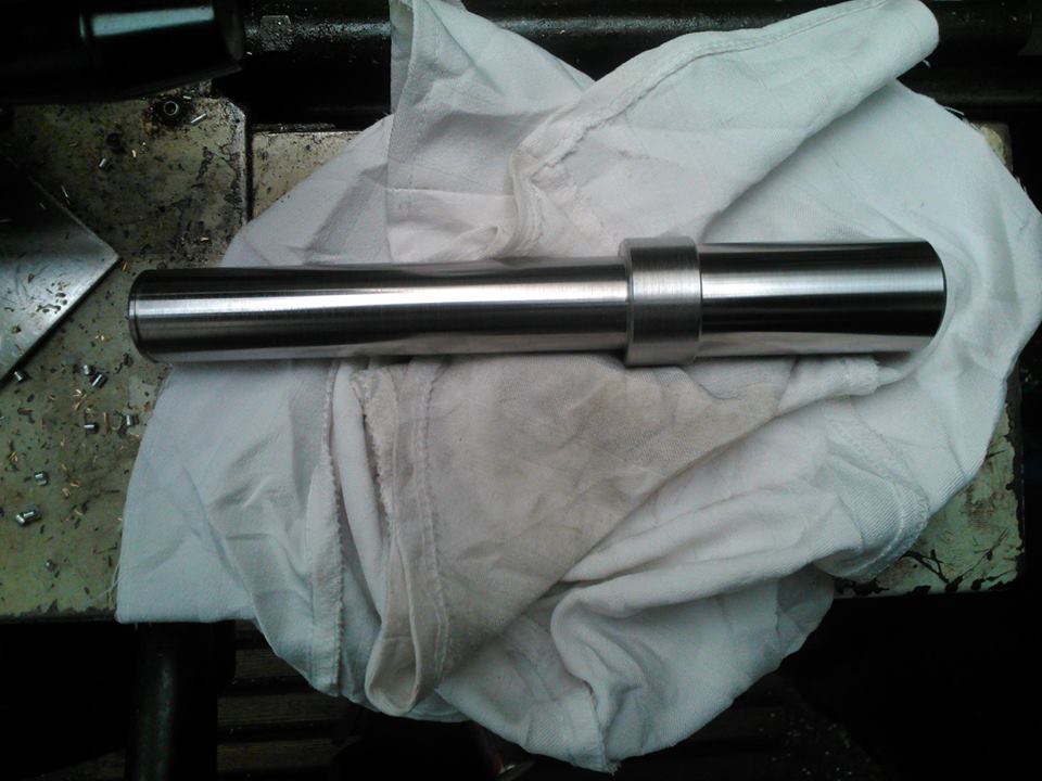

Příspěvek 27. 4. 2016, 7:45
Jsem tu nový , tak přidám pár věcí co jsem dělal... jak pro fabriku , tak pro sebe , či kamarády :D
Povrch nic moc... otupená fréza
