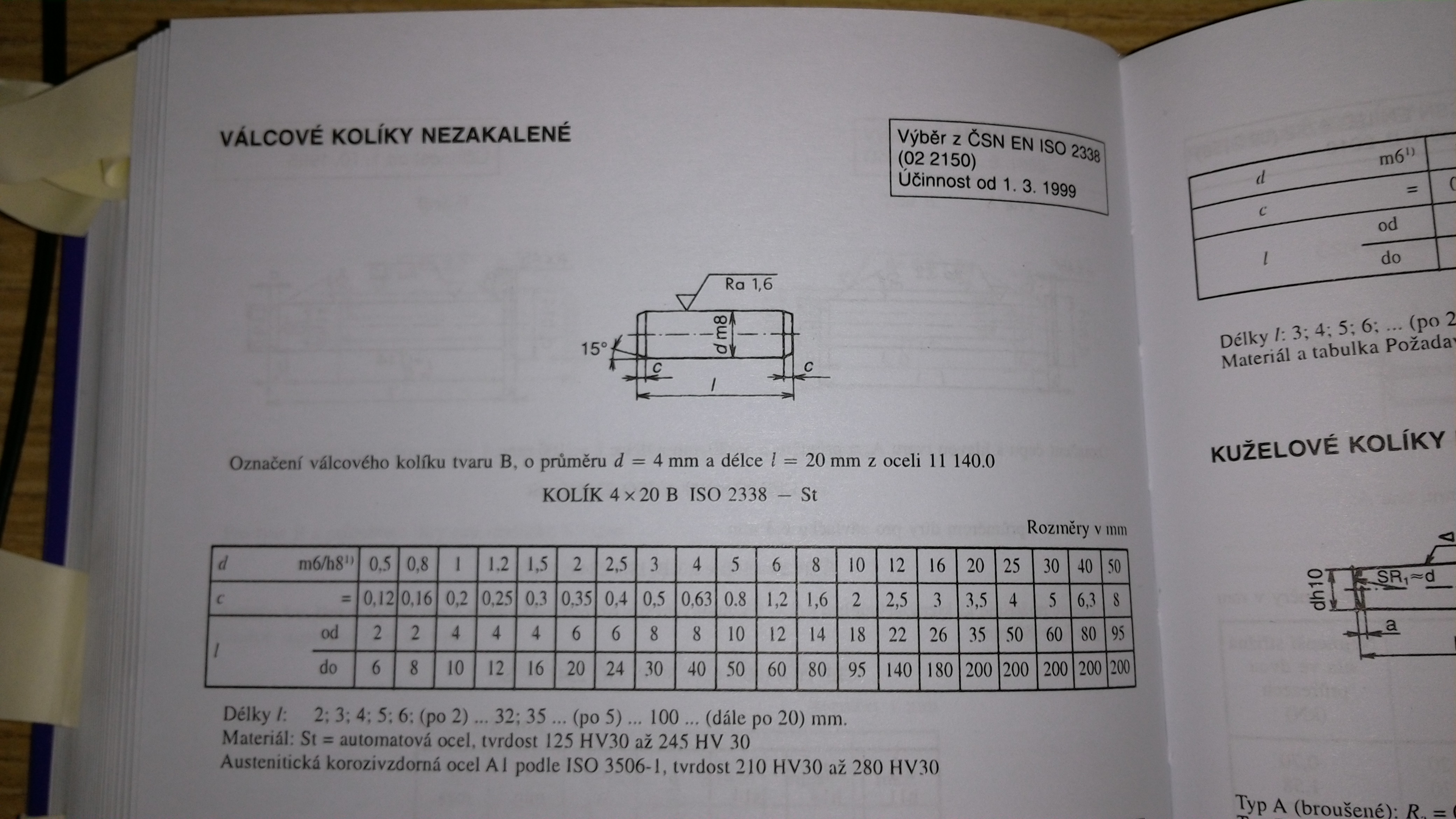

Prosim Vás nevíte z jakýho materiálu jsou dělaný nekalený kolíky? Našel jsem jenom normu ČSN 22150. Ale materiál zaboha nemůžu najít - potřebuju znát vlastnosti ... Dík.

27. 4. 2016, 4:42
toto jsem našel v tabulkách, ale z čeho to skutečně vyrábějí ví asi jen výrobce...

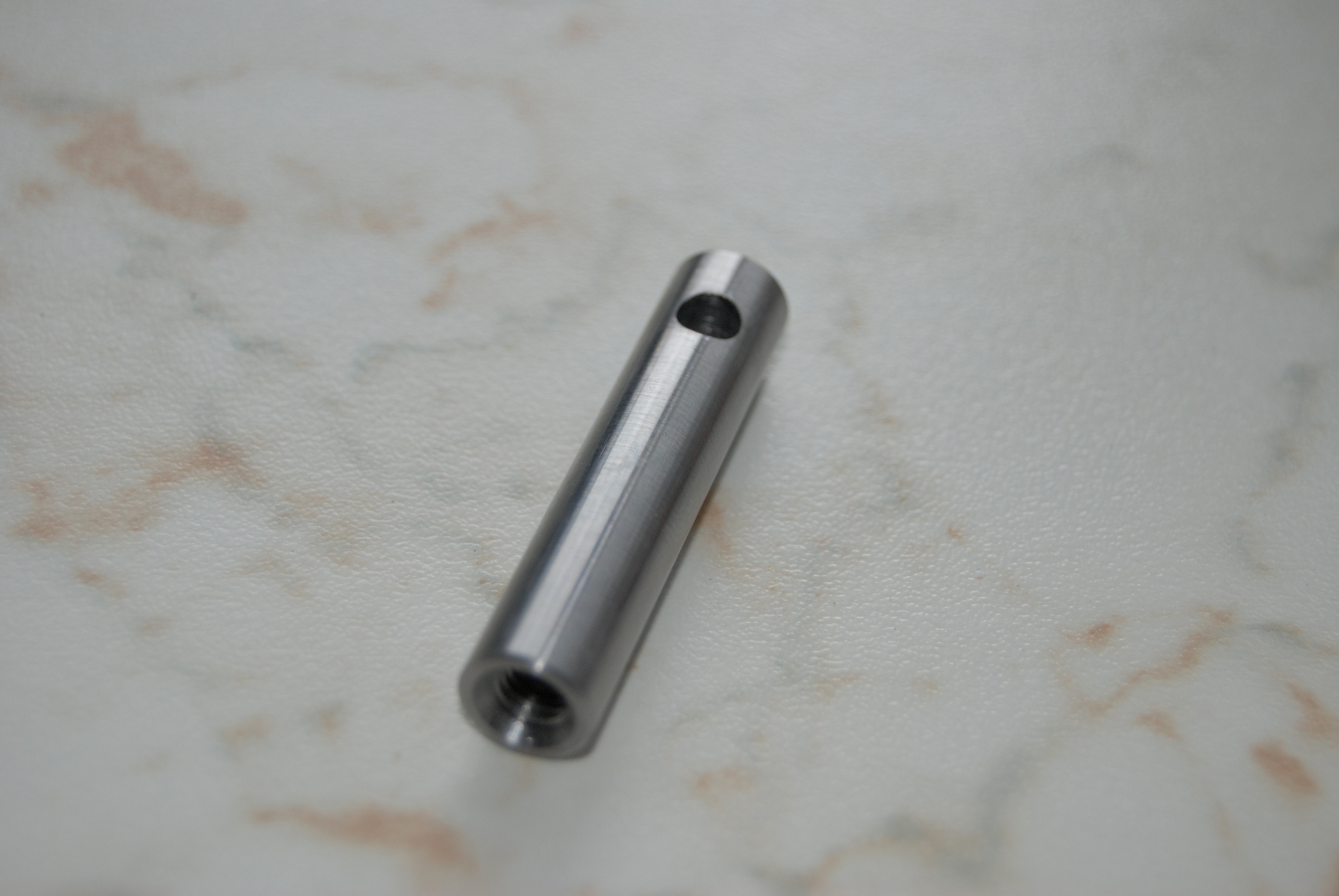

Martinhora
Příspěvky: 1003
Bydliště: Rokycany
