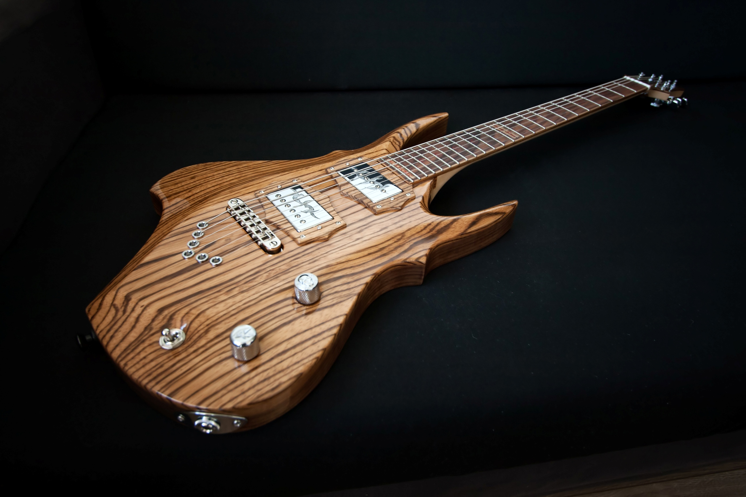

Tak laser musel ist teraz stranou potreboval som dokončit tuto mašinu

30. 4. 2016, 7:41
z akeho je to dreva ? a ako vyzeral polotovar ?
doska ? :)

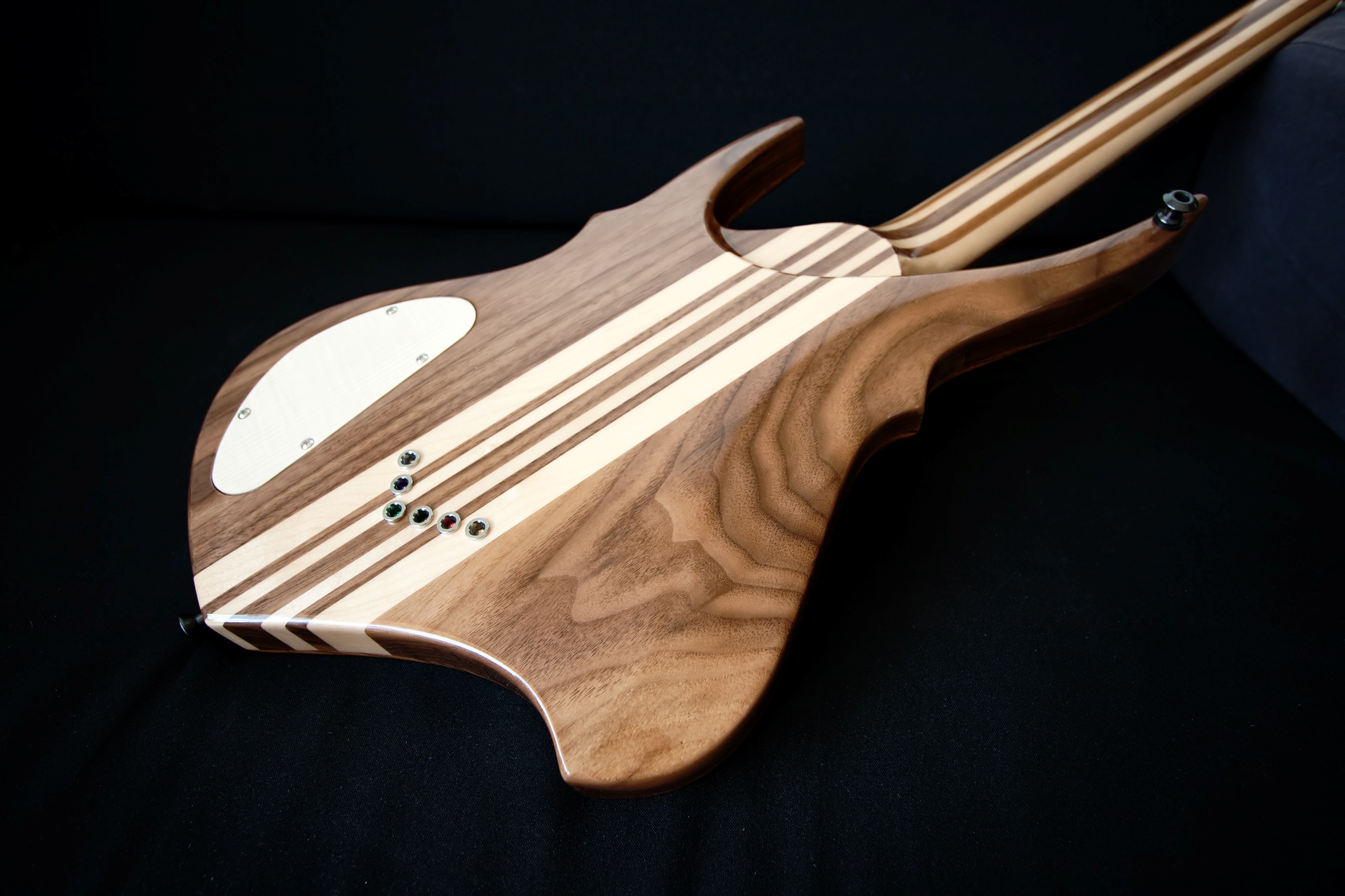

2. 5. 2016, 6:33
mato3: vrch je zebrano, spodok americký orech v kombinácii s javorom a polotovar vyfotený nemám :)
