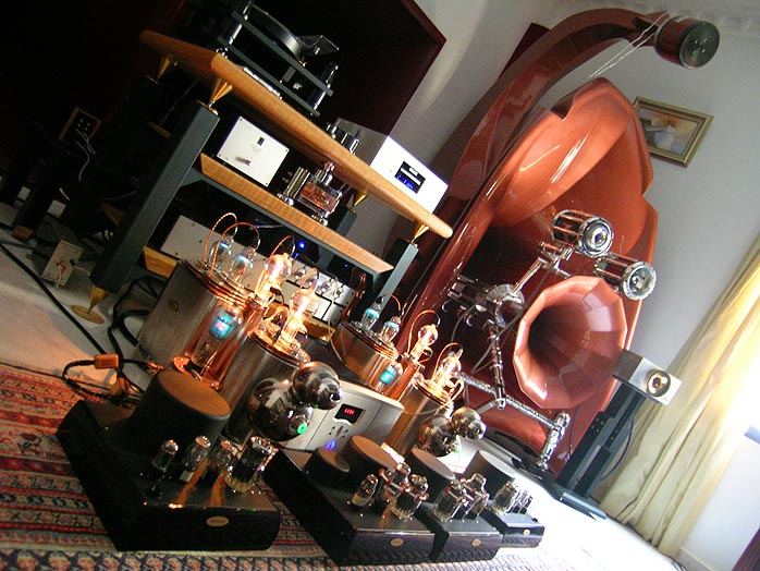

Mex píše:
pavlaxy píše:2MEX :
Třeba je to jako u hifistů (když už jsi zmínila ty zesilovače), kteří zastávají názor, že dobře to může hrát jen když je hodně drahé, nebo raději ještě dražší.
Hi-Fi nebylo o přemrštěných cenách to až daleko později nastala doba HIENDu a nesmyslů typu :
" vysokomolekulární měď s dlouhými molekulami lépe "měďuje" a kabeláže z ní udělané jsou proto nejlepší "
to je jen jedna z lahůdek z časopisu pro dnešní konzumenty ,kteří pak říkají "jak se jim pročistil přednes jejich zařízení -no spíše oltáře ke kterému vzhlíží jako ke zlatému teleti ...
doktor profesor Orfanik a jeho poslechové království toho času na Kypru ...

4. 5. 2016, 5:56
dlouho jsem byl zaujatej vůči nějakejm věcem, například síťovej kabel za 5000. Metr a půl stíněnýho třížilovýho drátu. Pak jsem slyšel obyč kabel a vzápětí tenhle drahej, a jakože jsem hodně skeptickej, opravdu je to slyšet, a to je jen blbej drát, co vede elektriku do trafa (který rozhodně nepřenese žádný VF), za kterym je usměrňovač, filtry a stabilizátory, takže by to nemělo mít prakticky žádnej vliv, a přesto kdo není hluchej, tak to slyší jasně, že to hraje jinak.
Tolik asi k HighEnd věcem. Není všecko podvod, i když to na první pohled může působit jako sebevětší blbost. Ještě bych mohl uvést další příklad, kterej je snad ještě kurióznější, ale nebudu plevelit vlákno.
