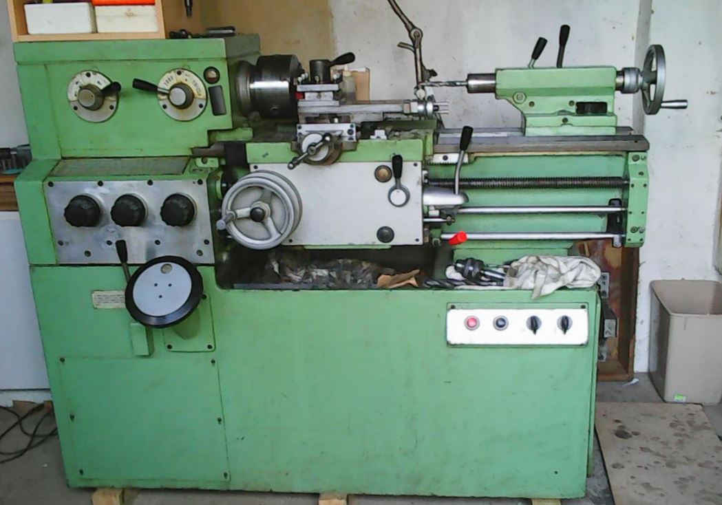

Za tu cenu se dá koupit i toto: 1i611p, má sice jenom toč.délku 500 mm a je to rusák, ale zato má 1 000 Kg a pro radost a na učení, je až moc dobrý !!!

slastr píše:Za tu cenu se dá koupit i toto: 1i611p, má sice jenom toč.délku 500 mm a je to rusák, ale zato má 1 000 Kg a pro radost a na učení, je až moc dobrý !!!
Jestli je to tvoje tak pěkný ,na tom se dá už dělat .

fmodel píše:
Tak je to moje, ale "dělat" se na tom teprve učím, dříve jsem měl "Mahos22" , ale to byl takový hodně mladý bráška "1i611p".Zatím jsem na něm "vychytal" pár much - (nešlo mazání na podélném suportu, špatný kontakt na ovládání brždění motoru) a teď zápasím s azbukou na tabulce pro řezání závitů, ale to jsou jenom prkotiny, jinak super mašinka !!!
