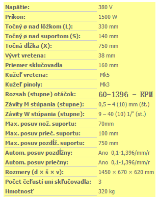

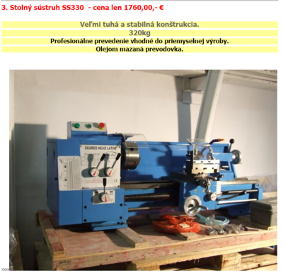

Ahoj všetci chystám sa zakúpiť sustruh SS330 od CAU-CAU do dielne len na domáce účely a na učenie nie na komerčné účely.
Rozhodol som sa dobre? Poradíte mi i som sa rozhodol dobre?

Posun suporto 100 a 70mm to je malo, co z toho ze upnes 300mm kus ked ho nevies osustruzit? Budes premontovavat a posuvat nozovu hlavu? Ale v polovici natacat nozovu hlavu? Na tvojom mieste by som si to isiel pozriet na miesto cinu a osahat. Navyze mam pocit ze loze su siroke tak ako na mensom sustruhu ss250.
Ked potrebujes taky velky sustruh fakt chod do stareho a pevneho.

Mne by možno stačil aj Bernardo Profi 550 WQ (400 V), na to že sa len budem učiť sústružiť a na najaké to sústruženie pre potešenie.
Ta SS330 ka sa mi zdala dosť pevná.

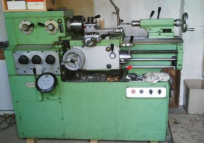

Za tu cenu se dá koupit i toto: 1i611p, má sice jenom toč.délku 500 mm a je to rusák, ale zato má 1 000 Kg a pro radost a na učení, je až moc dobrý !!!
Příspěvky: 10281
Příspěvek 6. 5. 2016, 9:54
slastr píše:Za tu cenu se dá koupit i toto: 1i611p, má sice jenom toč.délku 500 mm a je to rusák, ale zato má 1 000 Kg a pro radost a na učení, je až moc dobrý !!!
Jestli je to tvoje tak pěkný ,na tom se dá už dělat .

Ss250 od caicai je vlastne berardo 550, ale nema priecny automaticky posuv.
Tak je to moje, ale "dělat" se na tom teprve učím, dříve jsem měl "Mahos22" , ale to byl takový hodně mladý bráška "1i611p".Zatím jsem na něm "vychytal" pár much - (nešlo mazání na podélném suportu, špatný kontakt na ovládání brždění motoru) a teď zápasím s azbukou na tabulce pro řezání závitů, ale to jsou jenom prkotiny, jinak super mašinka !!!
