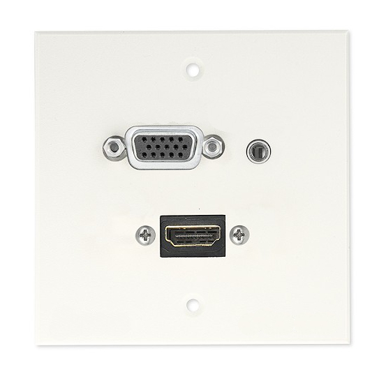

Hezký den,
potřeboval bych vyrobit 4 destičky o rozměrech 81 x 81 x 3 mm. Přikládám obrázek a "textový popis". Předem se omlouvám za nedostatky v popisu, ale nejsem strojař a nemám k dispozici CAD, takže jediný výkres, který jsem schopen dodat, je naskenovaný ručně nakreslený... :(
Pokud bude mít někdo zájem, prosím o SZ s nástřelem ceny. Upozorňuji předem, že budu potřebovat doklad....
Popis
Co to bude: destička 81 x 81 x 3 mm z hliníku s vyfrézovanými otvory a 7-mi dírami na šrouby
Jak se to bude používat: namontují se do toho konektory, přišroubuje se to na elektrikářskou krabici na zeď, zapojí se do toho kabely a zůstane to tak do konce svých dní. Z toho vyplývá že mechanické namáhání je minimální
Frézované otvory: na VGA a HDMI konektor. Otvor pro HDMI je velký 17x11 mm, otvor pro VGA pak 20 x 11 mm. Šrouby u VGA konektoru jsou zapuštěny 1 mm do hloubky a mají průměr 7 mm
Otvory pro šrouby: pro stereo konektor průměr 6,5 mm, ostatní 3,5 mm
Vnější hrany destičky: srazit
na ručně namalovaném a ofoceném výkresu není nic špatného
100x lepší použitelný výkres od ruky, než nesmysl z hypersuper CADu
stačí se u toho obrázku zamyslet a namalovat ho tak, aby bylo zřejmé co, odkud a kam kótuji
aby to bylo úplně dokonalý, změř rozměr toho konektoru a když naměříš třeba 8,2mm, tak díru okótuj třeba 8,3 +0,1 -0 (ty úchylky se píšou nad sebou) - tj. tak, aby to šlo vždy smontovat
u rozměrů kde tohle nehraje roli nepiš nic
to bohatě stačí

Tak nakonec jsem se na jakýkoli software vykašlal, protože než se trápit s tím, jak vytvořit otvor pro VGA konektor, to to radši nakreslím. Přikládám tedy PDF s rozměry a pár poznámek:
- destička bude tloušťky 2 mm
- řez A-A zobrazuje, jak je zahlouben otvor pro šroub u VGA konektoru. Druhý otvor je pochopitelně stejný.
- radiusy pro VGA konektor nejsem schopen změřit - přijde mi r=4mm, ale přesně to nevím.
- obdélníkový otvor dole je nakreslen s ostrými rohy, ale chápu že při frézování tam ve skutečnosti bude radius. Vůbec to nevadí, klidně to může být i r=3mm

Kolouch píše:jak vytvořit otvor pro VGA konektor
IMHO je to stejný, jako DB9.

výkres zcela postačující
tady
https://www.google.cz/search?q=db9+conn ... nq-V4ZM%3A" onclick="window.open(this.href);return false;
jsou k tomu okotované rozměry konektoru, určitě by se dala najít i doporučená díra
trochu problém bude s těmi ostrými rohy u spodní díry
to nejde vyfrézovat
buď to udělat s radiusem třeba 1,5 a dopilovat - u tří kusů otázka několika minut, nebo to nechat vyříznout laserem nebo vodou
možná zkus poptat přímo někoho, kdo to nabízí, bude mít i materiál

9. 5. 2016, 1:43
podle mě za cenu co ti to udělaj laserem komplet se nikdo nebude ani obtěžovat pouštět mašinu.. tohle bude stát odhadem i s programováním těch 3 kusů v plehasu tak 150,- až 200,- -komplet za to si myslím, že to nikdo nevyfrézuje
