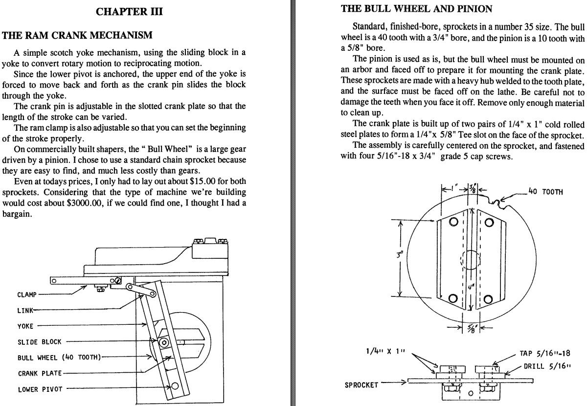

Takže pro případné další zvídavé dotazy - inspiraci je pořád obrážečka s konstrukci pána Gingeryho (viz. také foto modelu z odkaz v úvodu), takže střeva by mohli být třeba takto nějak:

Navrhuji "býčí kolo" ze setrvačníku z motoru nělakého auta a pastorek ze startéru-má příkon cca 1,2kW a vydrží hodně :wink:

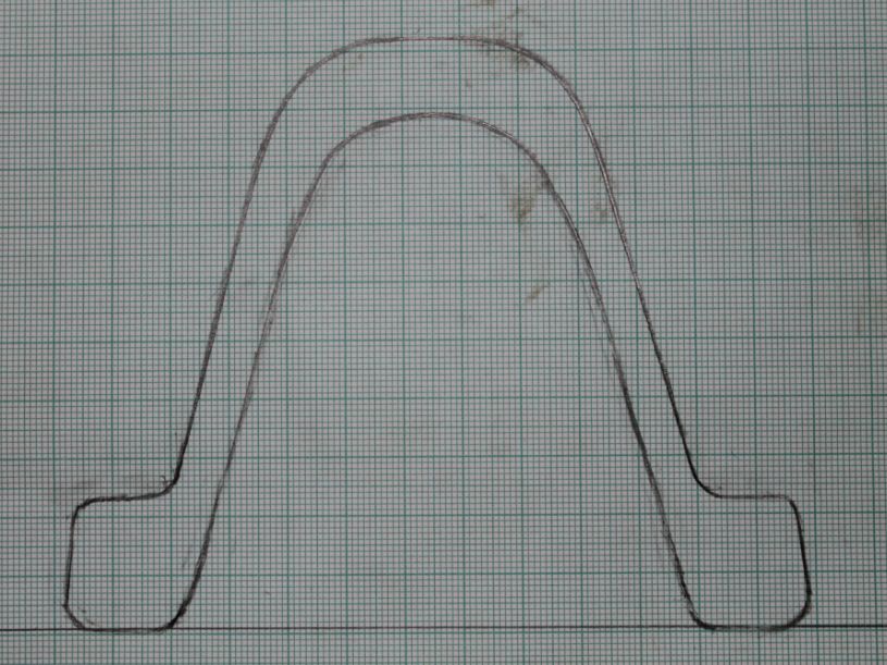

Je celkem jedno na co si to kdo postaví 1) 2) nebo bednu či stůl ...
Na smykadlo je možné použít můj oblíbený korýtkový důlní profil ..

Raději si přečteme toho Davida J. Gingeryho Chapter 3 v originále a již víme jak si sami postavíme ...
Vynecháme rohatky s náhonem a dáme krokáče ...
