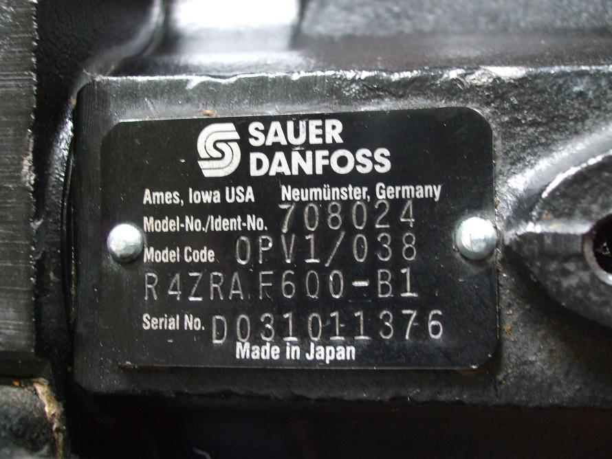

- Site Admin
- Příspěvky: 23436
- Bydliště: Praha
jsem onehda cistil cerpadla z japoskejch soustruhu
meni se tam automaticky vysun lamel podle tlaku na jakem to zrovna tlaci (chodi v tom posuvne krouzek co dela steny komory)
tj rychle to naplni nezatizeny valec olejem a jakmile se opre a vzroste tlak tak se to cerpadlo uvnitr prestavi tak ze to nedava tolik objemu ale vyssi tlak
motor je tudiz zatezovany konstantne
