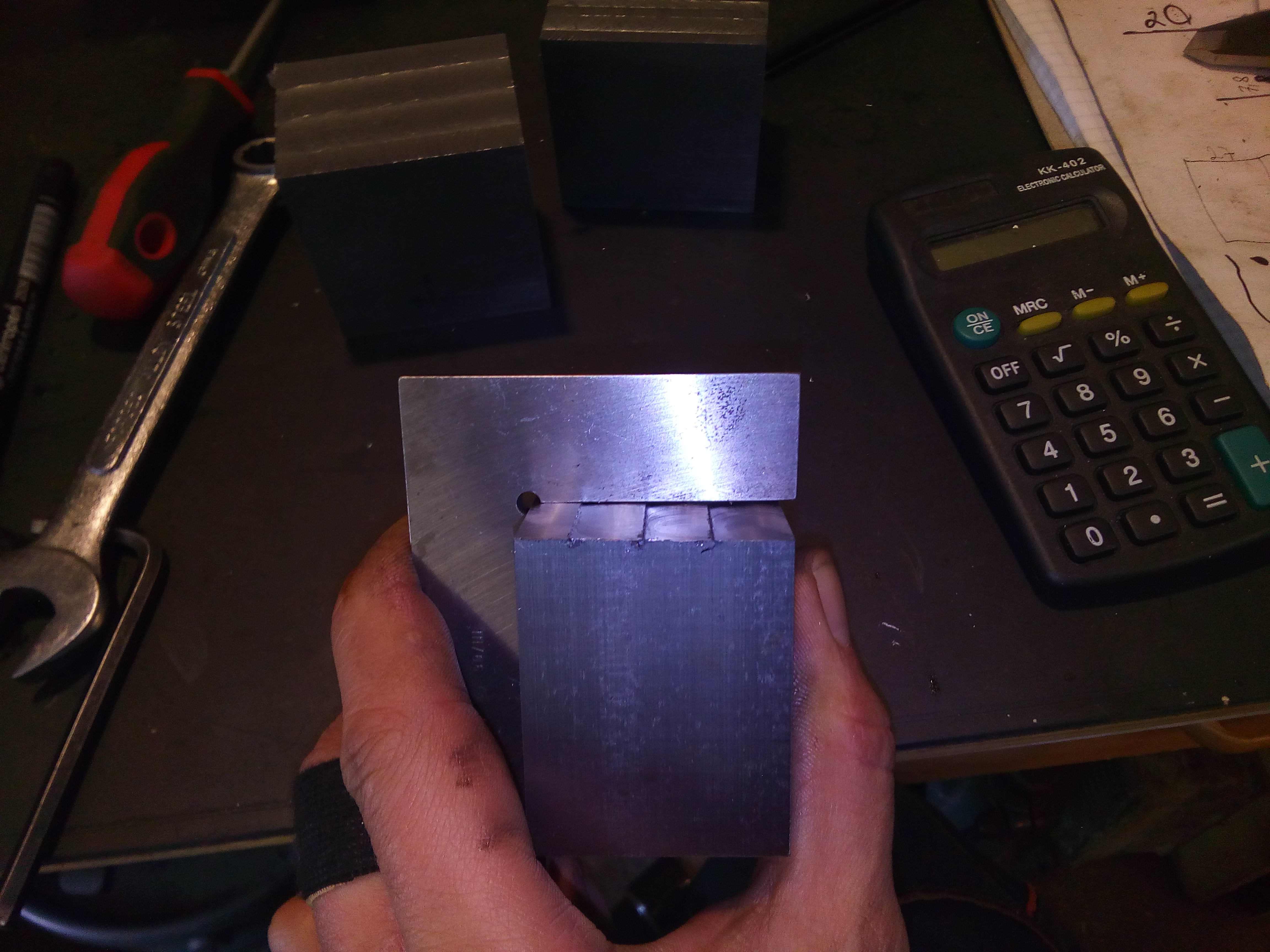

Ahoj Všem. Dnes se mi při frézování opakovaně stalo toto: viz. obr.

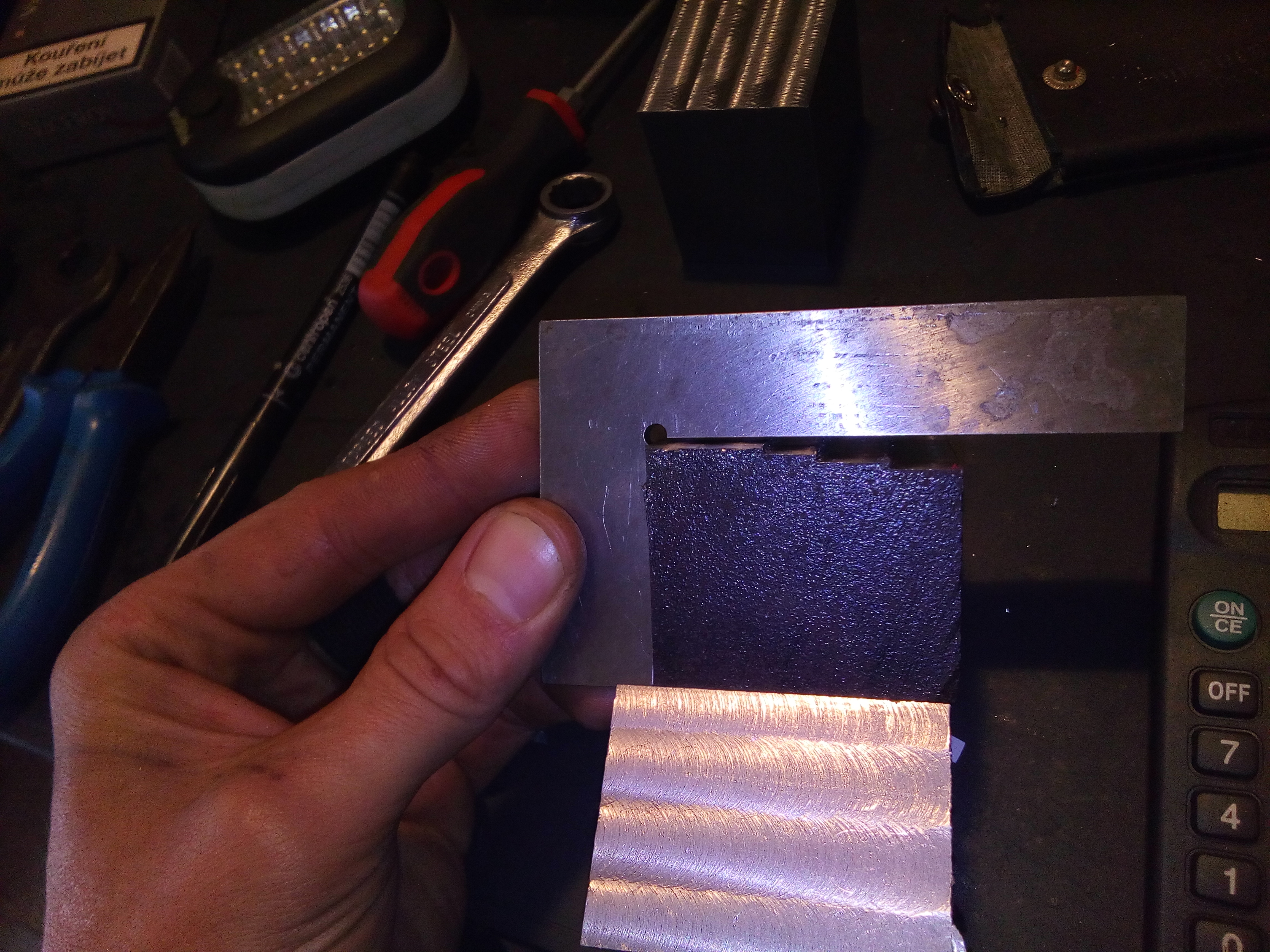

Frézoval jsem toto železnou kostku stopkovou TK hrubovací frézou 14mm(upnutou v přímé kleštině), hloubka úběru 3mm na frézce F1S. Kostka byla pevně upnuta ve svěráku, všechny posuvy, kromě podélného, pevně zafixovány. A výsledná hloubka drážek v rozdílu třeba i 2mm.
Pojal jsem podezření na vřeteno, které mělo opravdu špatnou montáží axi vůli cca 1mm. Opraveno s radostí rychlé diagnostiky a opravy.
No ejhle ten problém přetrvává. Tak tím to nebylo. Dále měřím všechny možné vůle, rovinost svěráku a dalších milion možných věcích, ale bez úspěchu.
A nakonec taková píč....na.
Tušíte, co to může způsobovat?
Já ano, ale nechám si to od vás potvrdit. Mě to trvalo asi 5hod.

vyjížděla ti fréza z kleštiny?

Na úběr 3mm se nepoužívá upnutí v kleštině. Do dá selský rozum. Pouze fréza upnutá utahovacím šroubem nebo čelní fréza na trnu.
Kleština nemá nárok udržet tah, který vzniká při úběru materiálu a stoupá zároveň s otupováním nástroje.

Nejvíce se nabízí možnost vytahování z kleštiny.Ovšem,na to by jsi měl okamžitě přijít,běžně se na klasice frézuje stále z jednoho směru,vypadá to,že jsi jezdil tam a zpět.Ale vytažení zase neodpovídá hloubce záběru,vytahování je způsobeno šroubovicí po obvodu frézy,která se v tomto případě moc neuplatnila,nebo nebyla žádná.

Tak RaS získává pomyslnou jedničku z hvězdičkou za rychlost. Měl bys dělat diagnostiku na dálku.
Opravdu jsem byl bezradný a hodně jsem se fixoval na to vřeteno a správné dotažení axi ložisek. Až po pár hodinách(asi začal pracovat ten selskej rozum) mě napadlo změřit vysunutí té frézy z kleštiny. No nakopal bych se do řiti.
Jako malá omluva je to, že tyto frézy používám dlouhodobě a i při úběru 5mm do oceli, na celej průměr, jsem tento problém nikdy nezaznamenal. Utahuji frézu cca stejnou silou. Jestli tento problém je příčinou mého stárnutí a chabnutí svalstva, nebo otupením frézy nevím, ale po pořádným dotažení je všechno O.K.
Chybami se člověk učí celý život a snad to bude i poučení pro ostatní začátečníky, že dotažení nástroje se nemá podcenit.
