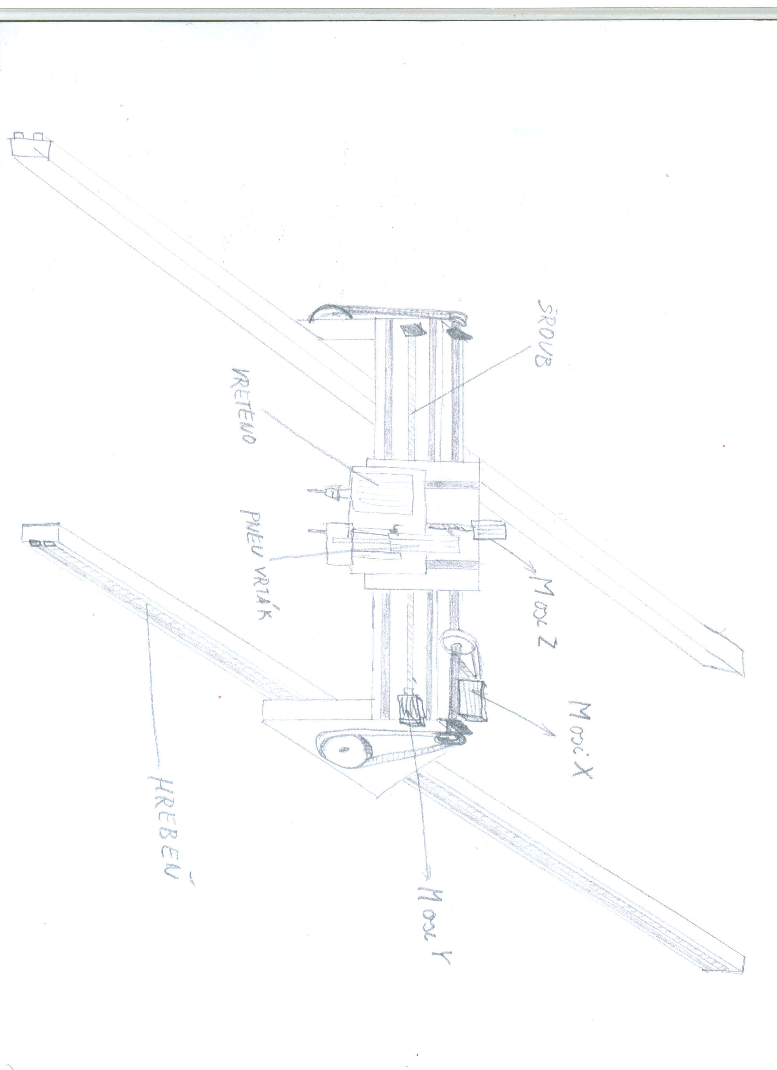

Nadobudol som obrábací motor 2,8 Kw a 2900 ot. 30mm priemer tŕňa , ako vyšitý na kopáče ( stolárske frézy). Ložiská ktomu staviane a aj technológia uloženia ložísk. Ktomuto motoru pripojím frek menič na vyššie otáčky na malé frézky a plánujem ho naklápať. To je štvrtá os ale to si len predpripravím. Zatiaľ iba chcem zvládnúť z božou pomocou tri osi. Nejde mi do hlavy to že ako motor vie koľko krokov potrebuje spraviť napr. na 100 mm, keď nevie či má prevodovku, remeň z remenicami s určitými parametrami alebo skrutku určitého stúpania.

To jsou konstanty stroje, ktere se musi nastavit v ridicim systemu. Kazdy ridici system ma spoustu takovych nastavitelnych konstant jako je pocet impulsu odmerovani (nebo krokace) na jednotku delky, maximalni rychlosti a zrychleni pro kazdou osu zvlast nebo treba korekce polohy v zavislosti na absolutni poloze, uhlu natoceni sroubu a poloze ostatnich os.Juro píše:ako motor vie koľko krokov potrebuje spraviť napr. na 100 mm, keď nevie či má prevodovku, remeň z remenicami s určitými parametrami alebo skrutku určitého stúpania.

Ahoj, Juro tvoja predstava stroja sa mi silne podoba na toto http://www.mechmate.com/ neviem ci to tu uz niekde nebolo. Na fore okolo tohto stroja su aj vykresy a pod. mozno to niekomu pomoze.
Ja som tiez zacal zo stavbou niecoho podobneho podla tejto stranky.
