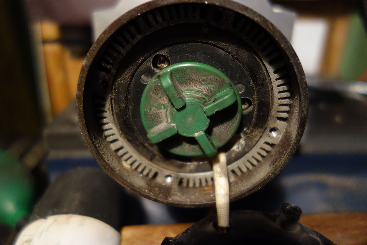

Síce je to zle vidieť, ale u mňa "normálny"... Ale skúšal som na obidve strany točiť kľúčom - ani ťuk. Tá kur*a šikmooká to tam asi nalepila či čo...
Som ochotný tú matku aj zničiť, aby som to dostal dole, ale ani to neviem jak.

máš podle fotek něco podobného, než jsi dal odkaz. Není možnost rozebrat to z druhé strany? Aby jsi například neměl zajištěný ten kroužek červikem, který teď není vidět...jen tipuji, neznám osobně.

Takže dal som na radu pitíčka, silno som sa zamyslel :) a zobral som gumené kladivo...
(zadná vrtuľka je na OPAČNÝ závit, keby niekto rozoberal)
Vytiahol som z toho síce niečo úplne iné ako tam majú ostatní na nete, ale je to:
No čo ďalej s tým predkom, tak to nemám ani potuchy:
Ináč, vzadu sú 2x6002 a nie 7002 (a aj to podľa mňa umreté, vazelína je vytečená).
Vpredu zatiaľ neviem, ale kladivo ešte mám :D
Obrázekwatchmania.skObrázekAmateur WatchmakingObrázekYouTube kanál

Když povolíš tu matku tak už sundáš hřídel. Pak odšroubuješ to spodní víčko a dostaneš se na ložiska.

Jo Luboši, toto mi je absolútne jasné, ale AKO?
Ináč, definitívne tam je tá matka zalepená, teraz sa to dá chytiť a pozrieť pod lupou. Je to priesvitné lepidlo, drolí sa, chuť má sladkú... Čiže ak je to nejaký sekunďák, tak snáď toto pomôže:
Ak to bude kanagom, tak na noc do acetónu a ak to je epoxid, tak sa z toho oj*bem :D

Ak tam nieje nic plastove alebo nieco comu vadí teplo tak zobrat teplovzdusku a nahrievat. Urcite to lepidli povolí.

Jo, dík, skúsim... Vyvariť nula bodov, celú noc v acetóne detto :(
Alebo to kydnem na 250°C do trúby na dve hodinky?
Autogénom by som to nadobro posral? Keby som tú matku zahrial do oranžova, lepidlo by povolilo alebo by sa tam zapieklo nadobro a bolo by to ešte horšie? A tým teplom sa "neohne" tá hriadeľ, príp. spraví to niečo s dutinou?

hale, takhle to vypadá, že je tam možnost ten kroužek chytit (kvalitníma) sikovkama a vřeteno upni přes podložky za tu plošku do svěráku. A pak jen šuchej sem tam, než se začne drolit to "lepidlo"...

Autogen rozhodne nie, ked uz teplovzduska tak smeruj vzduch len na maticu. Zakry zvysok plechom. Stym chytanim do sveraku bacha a rozmyslaj aby si nieco neohol. V sveraku alebo povolovanim dlhym klucom.
Tu maticu nevies upravit, ofrezovat alebo zavrusit na nej 2 plosky za ktore pojde chytit do sveraku.
Ja by som to zabrusil, nahrial co to pojde rychlo do sveraku upnut za vyrobene plosky. A klucom povolit, hlavne vysledovat smer ktorym sa uvolnuje.

tyhle matky z dirkama nesnášim, to vymyslel nějakej retard..
pokud tu matku už máš takhle rozdrbanou , tak vem rozbrušku a vybrus na ni plošky abys to chytnul nějakým vydlicovým klíčem.
na ty plošky co maš na hřideli dej nějaké podložky a chytni to za to do svěráku, to by bylo abys to nepovolil. tím broušením se ti to i nahřeje a povolí i to lepidlo.

já bych si udělal kroužek s přivařenou tyčkou - dva otvory pasující na otvory v matce
dvě ložiskové jehly asi zakrácené (a mám klíč na matku)
na něj podložku/podložky aby jehly byly v pozici
pak klíč na plošky vřetýnka
podložku/podložky
a komplet přitáhnout-držet pohromadě matkou sklíčidla
nahřívat a zabrat tam či zpět - mělo by to povolit
dobrý nápad je i plošky na tu matku - možná velké až k závitu - matka pak třeba zabráním praskne
