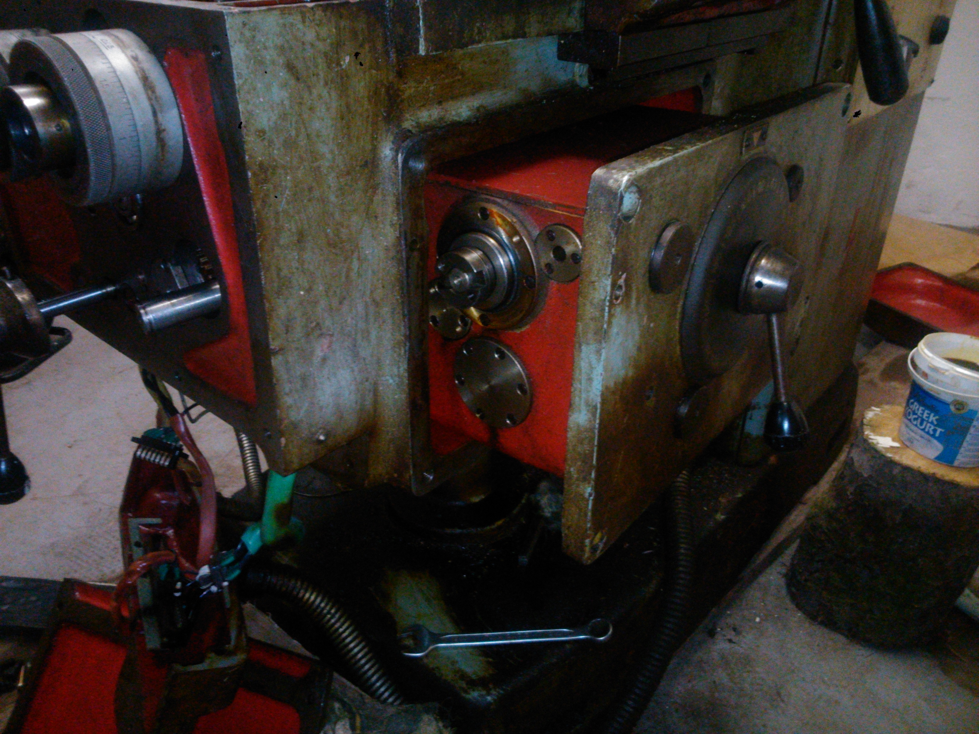

Takže po delší odmlce a laborování, vše funguje jak má. Problém s posuvy byl následující: 1) to co tehdy při koupi zadýmilo, byl spálený elektromagnet, který je nasazen na rozvděči pro hydrauliku, ale má vliv jenom na rychloposuvy a mazání, tzn. při normální provozu maže převody a při sepnutí sepne zubovou spojku, nové převinutí 1150 kč 2) ve výše zmíněném rozvaděči byly přehozené vstuby a výstupy, jsou tam celkem 4 a podle mě jsem byl první, kdo to kdy rozebral, protože to bylo všechno netknuté a kolem těsného místa, kde se to nachází a blbě šroubuje nic nepoškrábané... 3) další problém byl, že když se seply strojní posuvy, tak to chvilema jelo rychlo posuvama a chvili normálně, takž vyhodit převodovku z konzoly a byl tam šprajclý pístek, co přesouvá zubovou spojku, takže se to tam pralo se spojkou proti přetížení (stačilo pístek zatlačit zpět a seřídit na menší doraz) 4) poslední problém byl ten, že se tlačítka sepínaly až při silném zatlačení, takže strojní posuvy šly, ale při silném zatlačení a roztočeném vřetenu, rychloposuvy i bez spuštěného vřetena.
Takže tolik k opravě,báječný stroj a funguje po všech stránkách, v dalším přispěvku bych rozebral slíbenou montáž a demontáž převodovky z konzoly s fotkama.

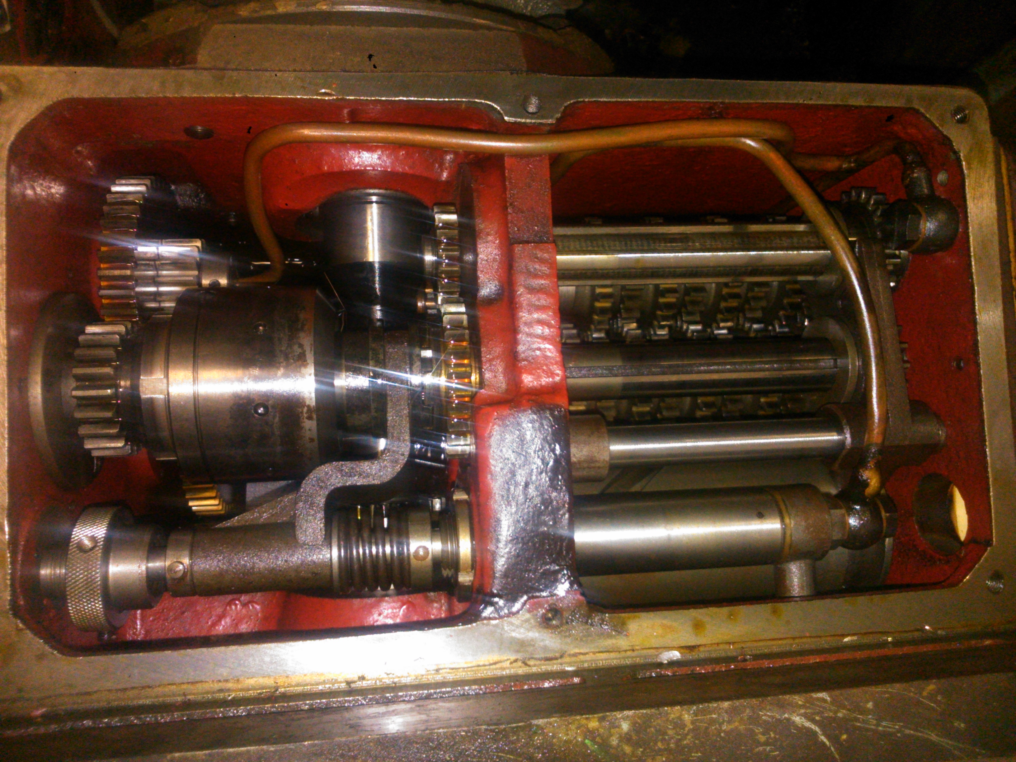

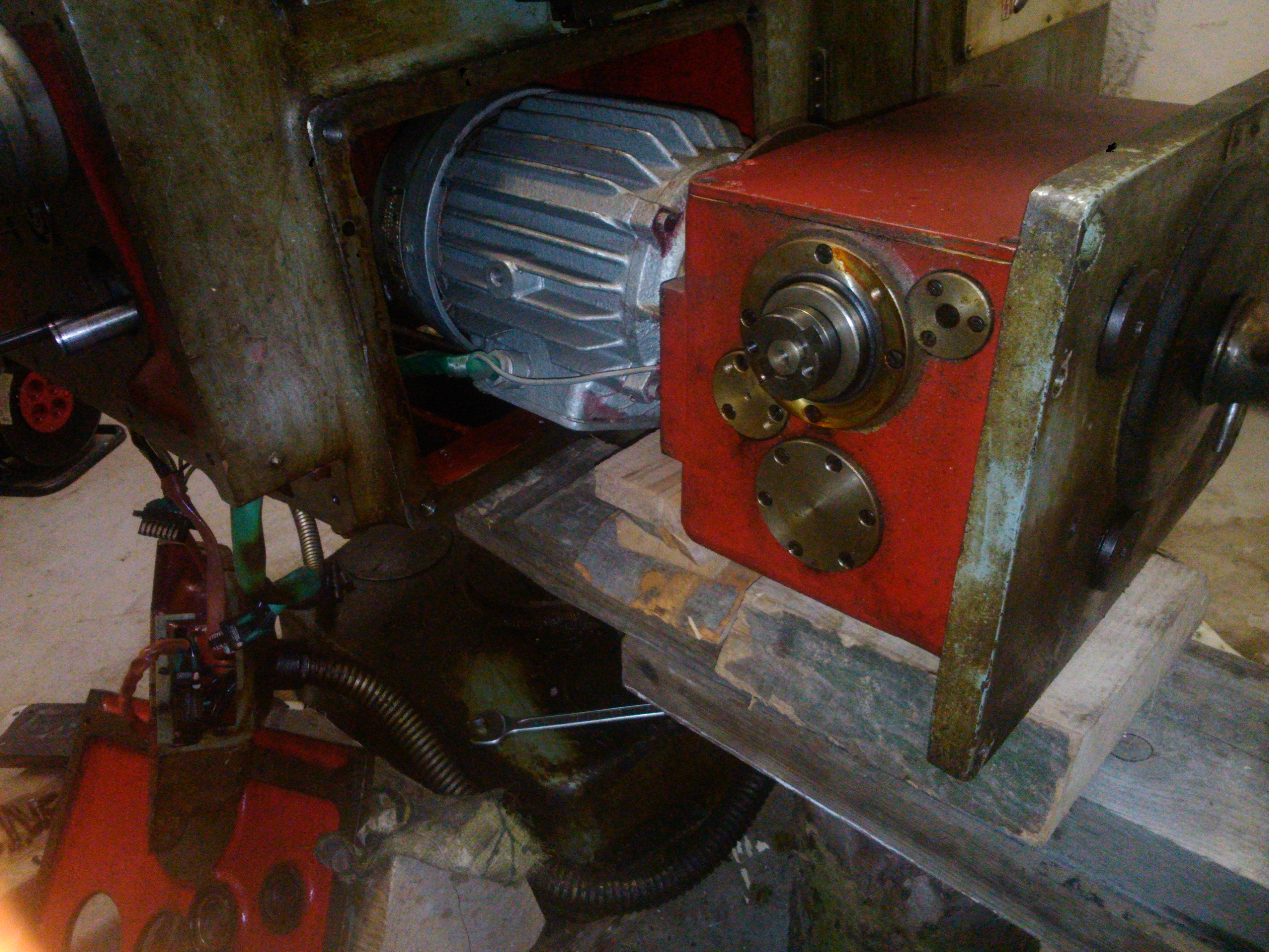

Co se týče demontáže posuvové převodovky, tak jsem postupoval následovně:
1) Motor je pevne spojen s převodovou skříní a nejde zvlášť sundat, musí se vytáhnout celý jakoby šuplík, na kterém je viz foto motor přišroubovaný. Proto se musí vyjet konzolou zhruba do půlky pojezdu osy Z, protože by vzniklo málo prostoru pro sesazení převodovky a motor by narážel do matice vedení.
2) Dále se ze spodu převodovky odšoubují hydraulické přívody, celkem 4 šrouby, jinak by rovněž nešla vytáhnout. 3) Vytáhnout 2 kuželové kolíky, které zajíšťující polohu převodové skříně, nachází se na levé strane uhlopříčně naproti sobě.
4) A teď příjde to nejzajímavější, zprvu jsem myslel, že skřín stačí jenom zapáčit v rohu a vyleze ven, omyl. Přes dřevenou palici bouchnout zepředu do víka, jakoby směrem ze předu do zadu a skříň odskočí do zadu (výstupní hřídel je vsunutá do přední rozvodné části konzoly).
5) Nyní stačí vytáhnout skřín z konzoly, musí se dotlačit uplně dozadu, jinak chytá výstupní hřídelí. 6) Po vysunutí se už jenom sundá horní kryt a tím se vleze přímo k soukolím. Je zde také umístěno olejové čerpadlo a hydraulická pístnice, co přesouvá spojku při rychloposuvech ( to dlouhé ve spodní části obrázku), šteluje se doraz vysunutí (matice s červíkem vlevo) a prutok oleje červíkem (v pravo), oboje přístupné z venku. 7) Zpětná montáž analogicky, ale mě se osvedčil postup, že zatlačím skřín zpět na místo, pak si ji přitáhnu dlouhými svářecími svěrkami k dosedací ploše, ze spodu přizvedávám panenkou, a opět se musí pákrát bouchnout z boku (tentokrát z prava od elektroskříně) palící a kladivem, ale až je to na správném místě naproti díře výstopu z převodovky. Musím přznat že tady jsem se hodně zapotil
Tak doufám, že jsem to nějak srozumitelně popsal a když by něco nebylo jasné, klidně se ptejte a já jednotlivé části na obrázku popíši pro lepší představu. No než jsem na tenhle postup přišel, nějaký čas mě to zabralo, tak snad někomu do budoucna pomuže a ten čas mu to ušetří.

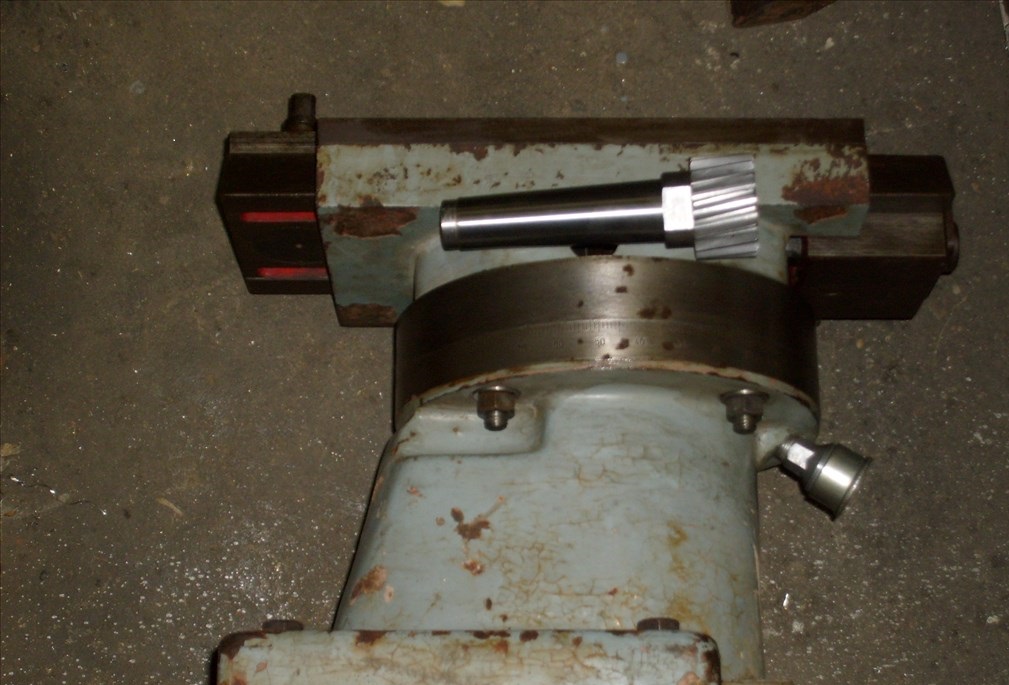

páni neviete či na frezu strigon ME250 bude pasovat hlava na drázku alebo stuchacia hlava neviem ako sa to odborne vola z obrázacky tej istej znacky cize strigon a typ nejaká 400 ci ako to je prste ci mi to bude pasovat poprípade ci niekto ma tu hlavu ako vyzera ak by mal aj foto dakujem velmi pekne
Tebe ve škole neučili, že existují interpunkční znaménka?Toník píše:páni neviete či na frezu strigon ME250 bude pasovat hlava na drázku alebo stuchacia hlava neviem ako sa to odborne vola z obrázacky tej istej znacky cize strigon a typ nejaká 400 ci ako to je prste ci mi to bude pasovat poprípade ci niekto ma tu hlavu ako vyzera ak by mal aj foto dakujem velmi pekne
chápu, že je pro Tebe výrazně pohodlnější psát takhle, ale uvědom si, že je to zase výrazně obtížnější na čtení
navíc pro ty, od kterých něco chceš...
Co jsem zatím sháněl, ale nesehnal, tak by měla vypadat nějak takhle, v Maďarsku by šla sehnat kolem 12 K.Toník píše:páni neviete či na frezu strigon ME250 bude pasovat hlava na drázku alebo stuchacia hlava neviem ako sa to odborne vola z obrázacky tej istej znacky cize strigon a typ nejaká 400 ci ako to je prste ci mi to bude pasovat poprípade ci niekto ma tu hlavu ako vyzera ak by mal aj foto dakujem velmi pekne
