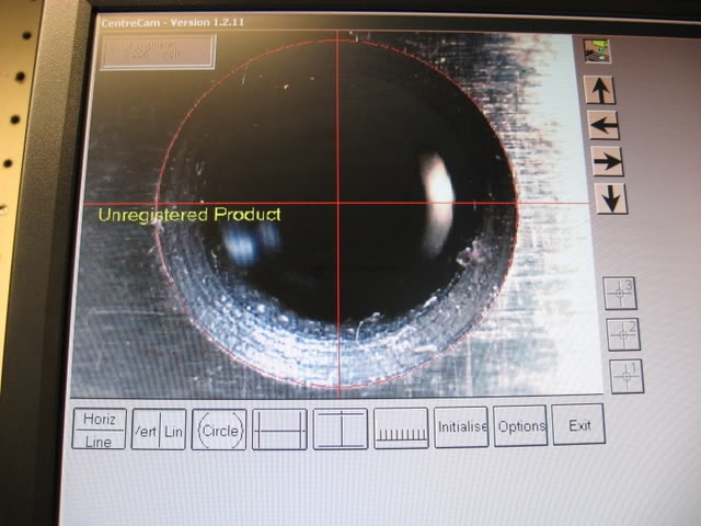

Použivate někdo v této funkci na klasice kameru a nějaký SW jako je pro PC třeba centrecam,
ale s apkou v mobilu nebo tabletu s Androidem, nebo nevíte o něčem co funguje?
