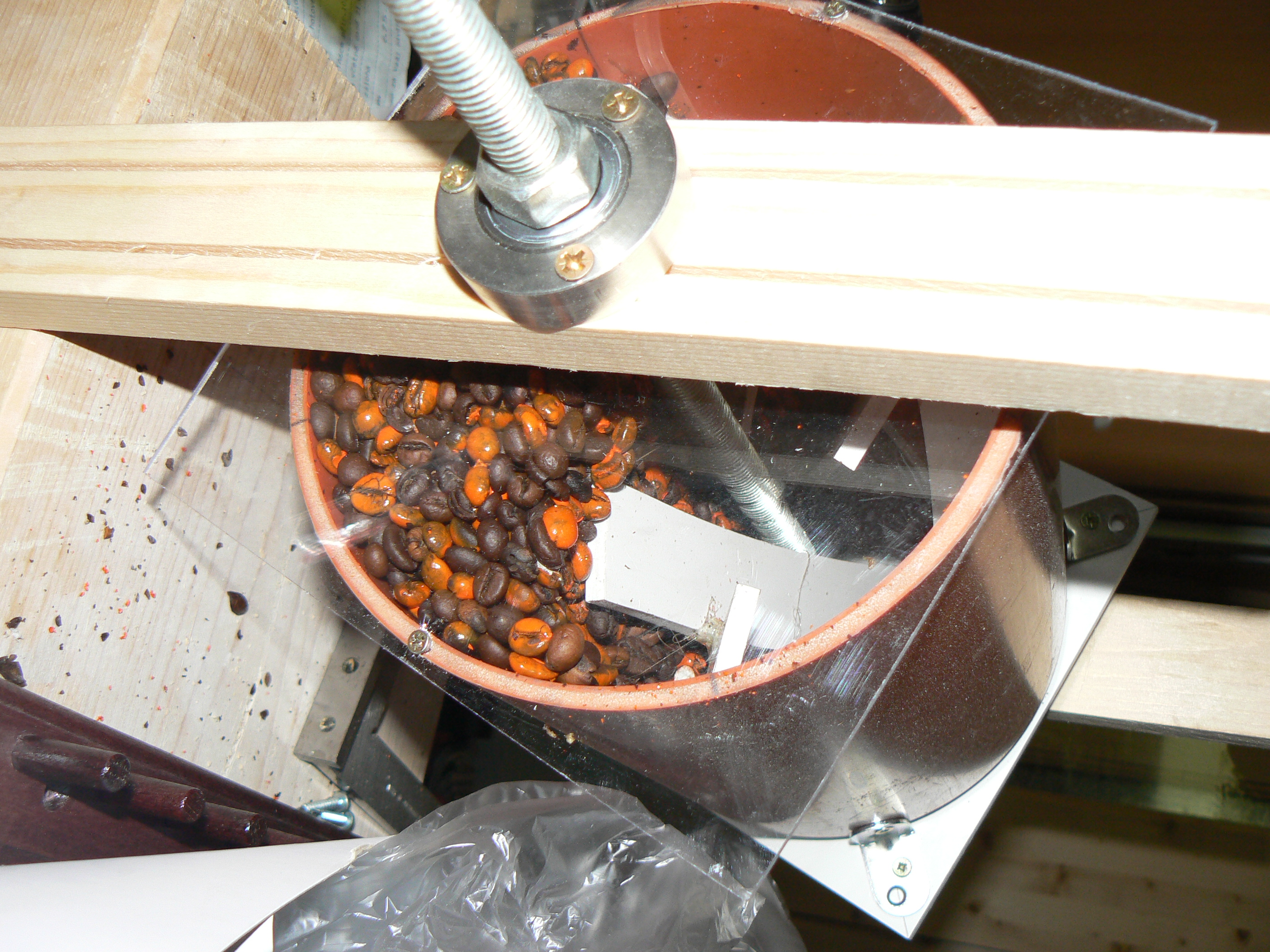

Pokouším se o stavbu bubnové pražičky na malé množství kávy, cca 0,5kg. Díly z nerezu už mám, elektrické těleso na míru a elektroniku založenou na arduino taky. Základ je svařen a proběhly první testy včetně elektroniky. Nicméně bych potřeboval poradit s umístěním lopatek, tvarem a jejich natočením, zrna se nemísí dle mého názoru úplně dobře. Vím, že tady někdo pražičku restauroval, případně nemáte někdo zkušenosti s něčím podobným? Na fotce je zkušební buben z PVC trubky s lopatkami z plastu, zkoušel jsem to na obarvených zrnkách kávy.

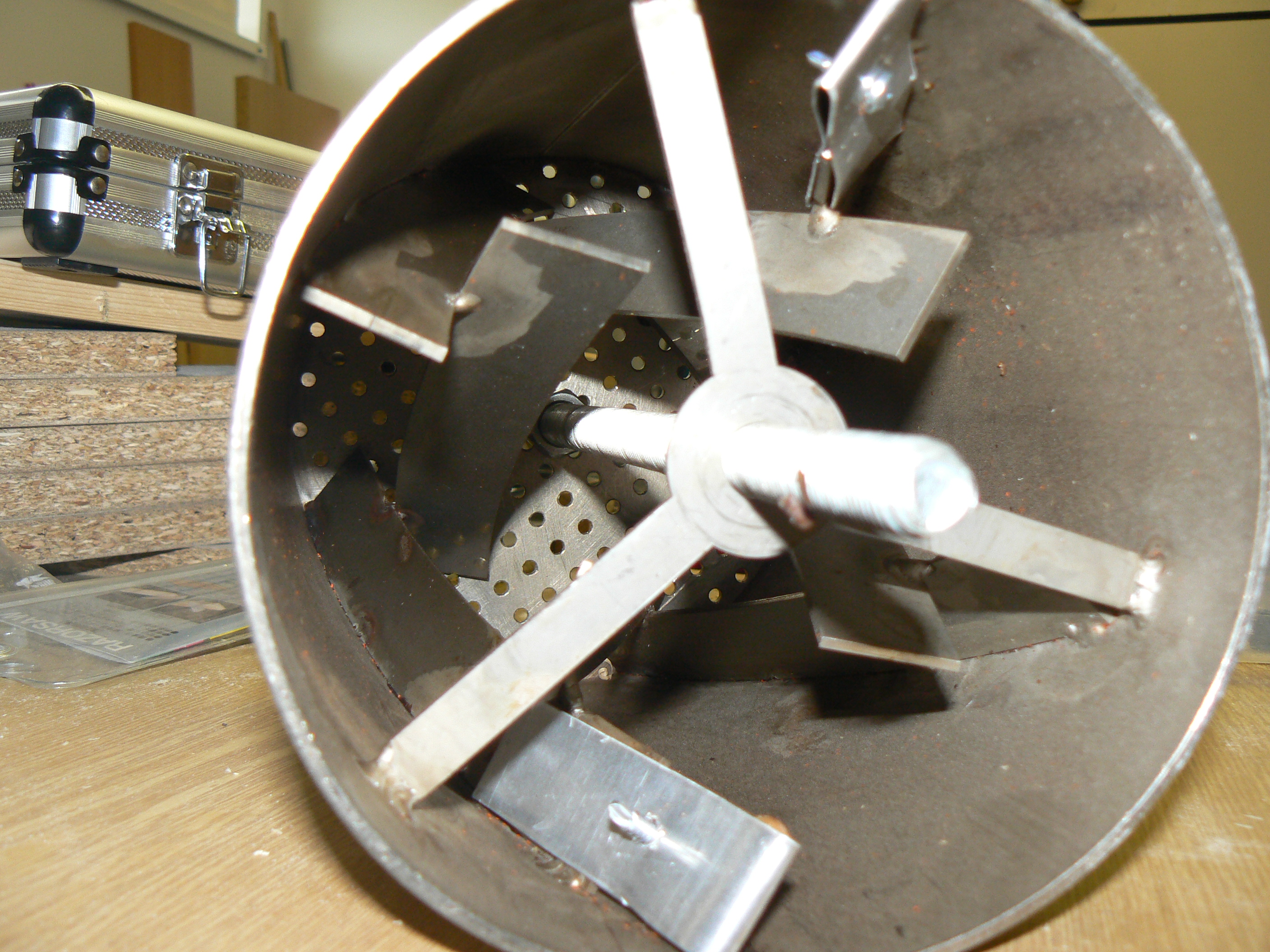

Restauroval jsem ja
Lopatky byli do sroubovice tak aby ve smeru otaceni vytlacovali zrnka k dvirkum
Zasadni je aby se zrnka nikde nezachycovali
Druha zasadni vec je rychly transport kavy z bubnu na chladici sito

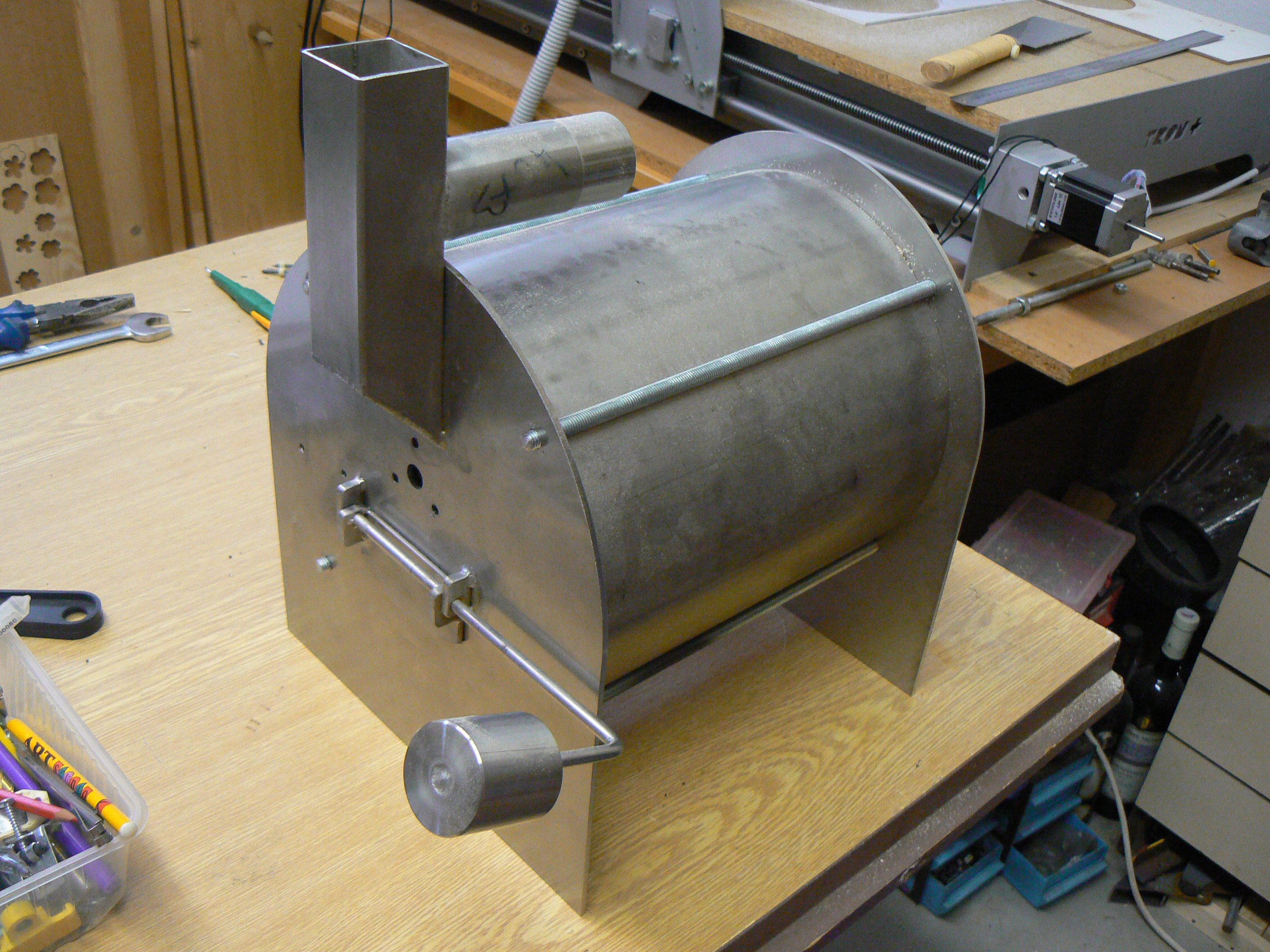

Přikládám ještě nějaké foto, lopatky mám 4+4, umístění je snad patrné z fotky. Sklon je myslím nějakých 20 st., někde jsem to vyčetl. Nejsou až k přední stěně kvůli umístění teplotního čidla, ale asi je protáhnu a čidlo šoupnu blíže ke středu. Ještě mi tam chybí díl na odběr vzorků.

Nemáš nějakou fotku vnitřku bubnu? Jak velkou šroubovici lopatky tvořily a kolik jich tam bylo? V protisměru nebyli žádné?

jsou tam lopatky obema smery viz:
