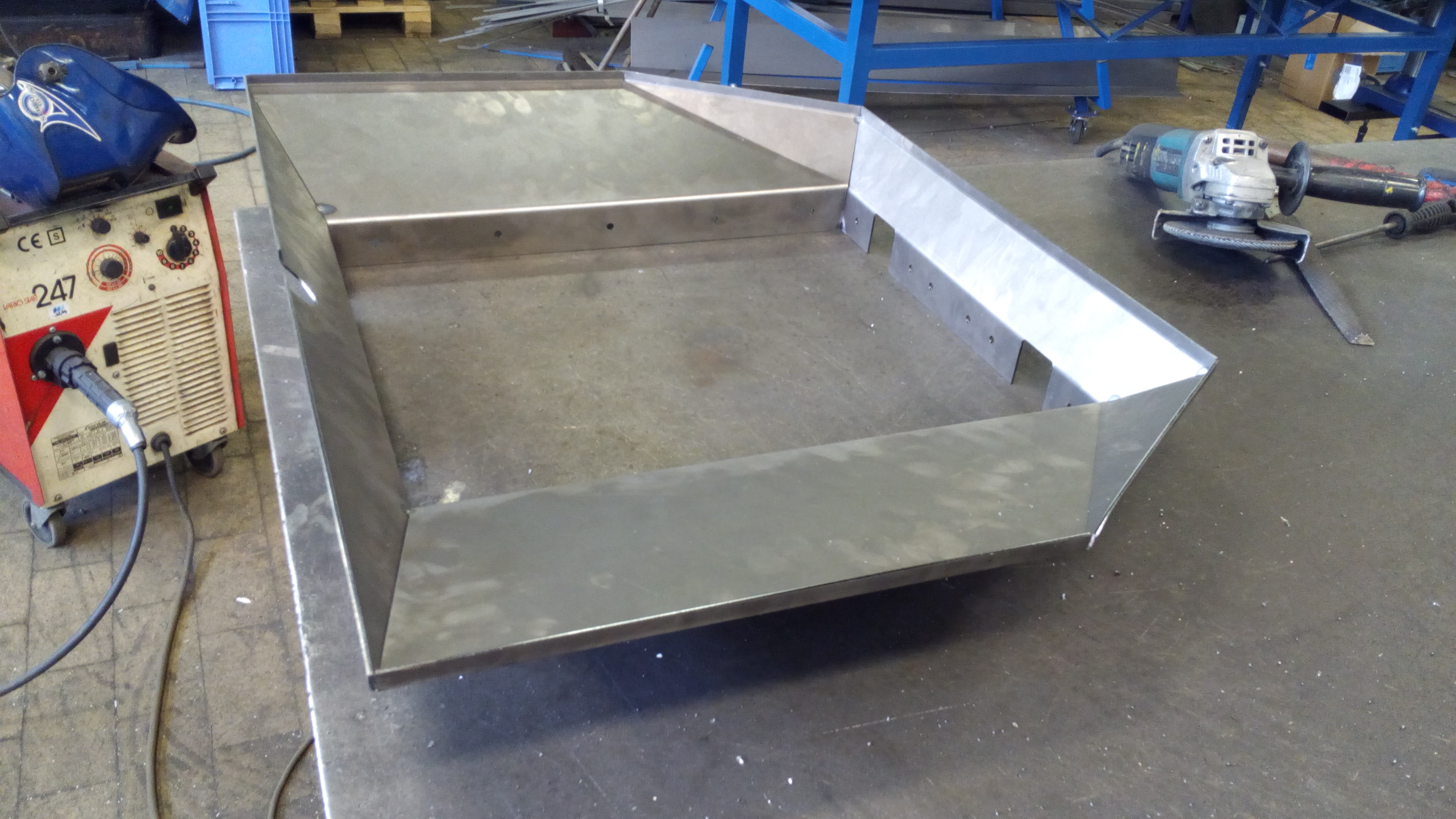

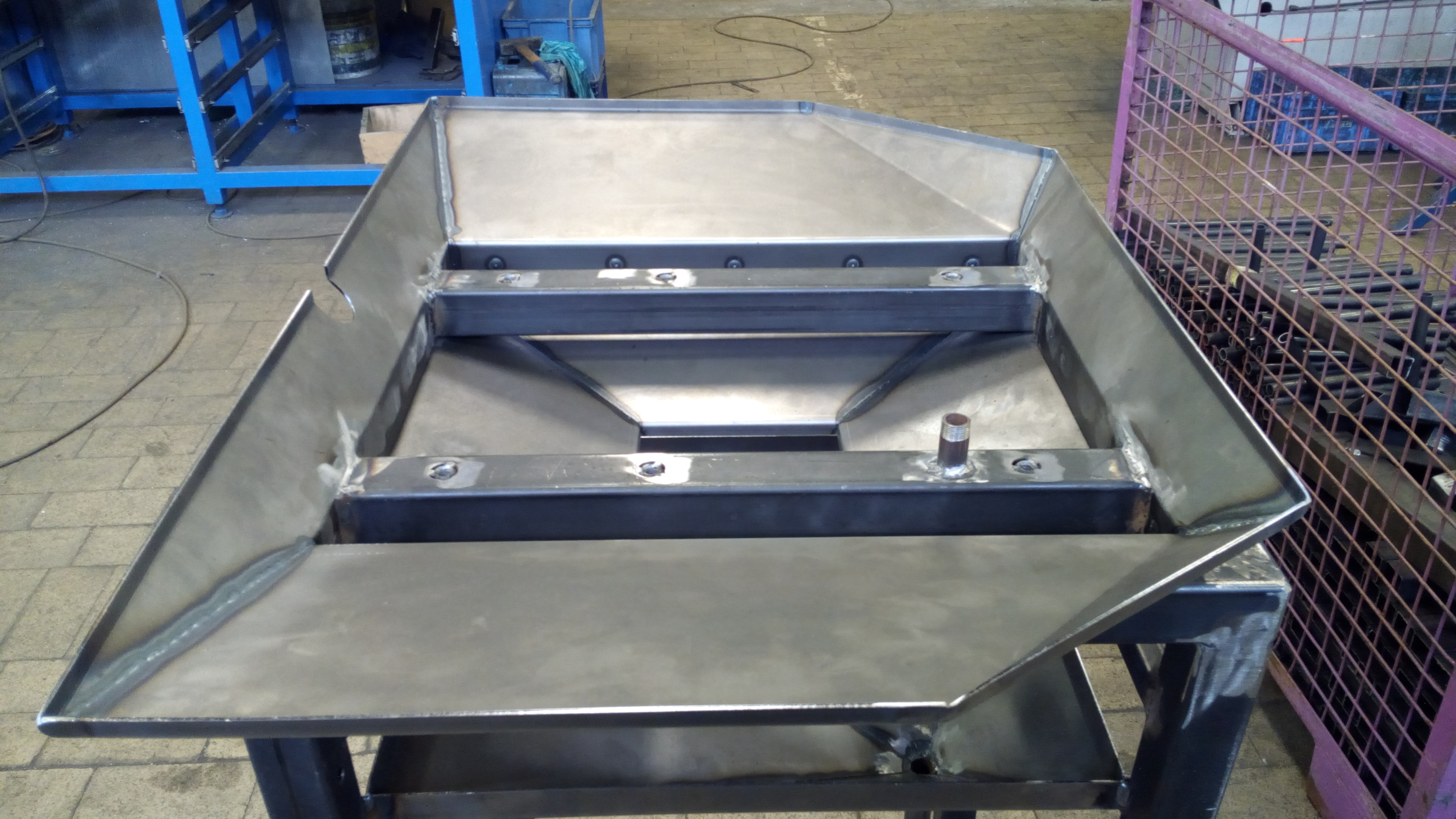

Po delší době :D , tvořím nový stůl pod svou frézku.

Jak silný plech na ní máš ? vypadá docela i na tři mm ..

Díky, je to výpalek z 2mm a je to i tak dost.

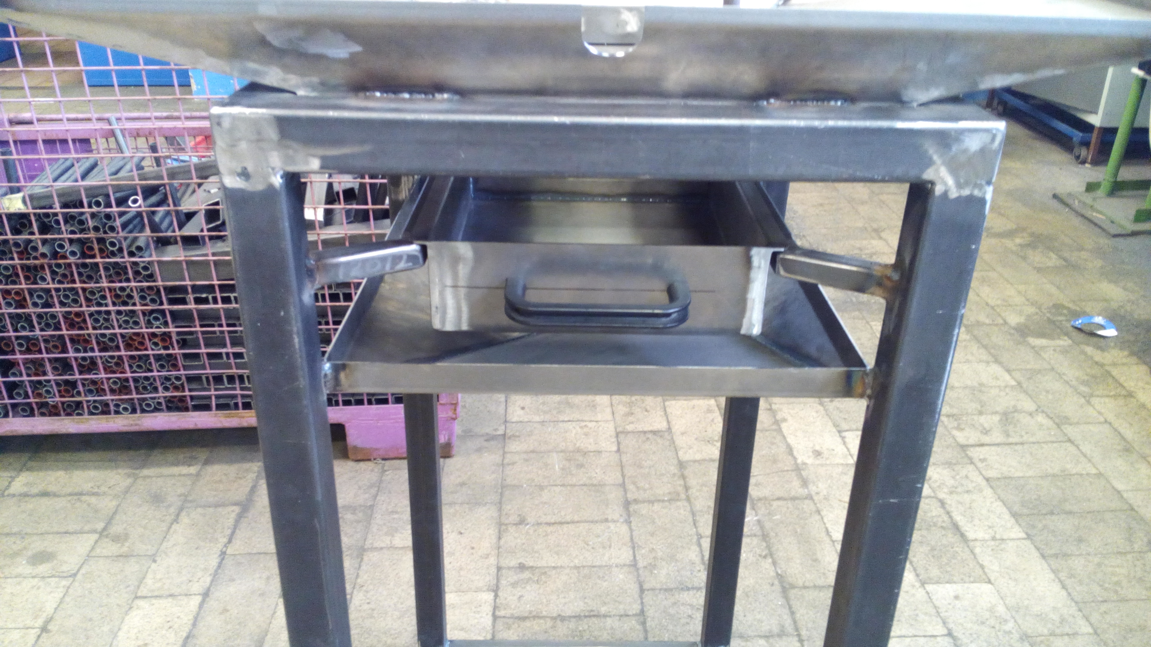

Honím někde kousek děrovanýho plechu s otvory 1mm o velikosti A5 a zatím nic, nechce se mi to vrtat. Chci ho použí do části šuplíku na hrubost a pak použiju síto z dom.potřeb do pánví. :D
Jinak to ve finále bude stůl stojící na silentblocích, právě do té kočárkárny. :D Nějak mi to tam leží ladem, proto ta dlouhá odmlčka. Poslední dobou mi připadá že se den ode dne víc zkracuje.

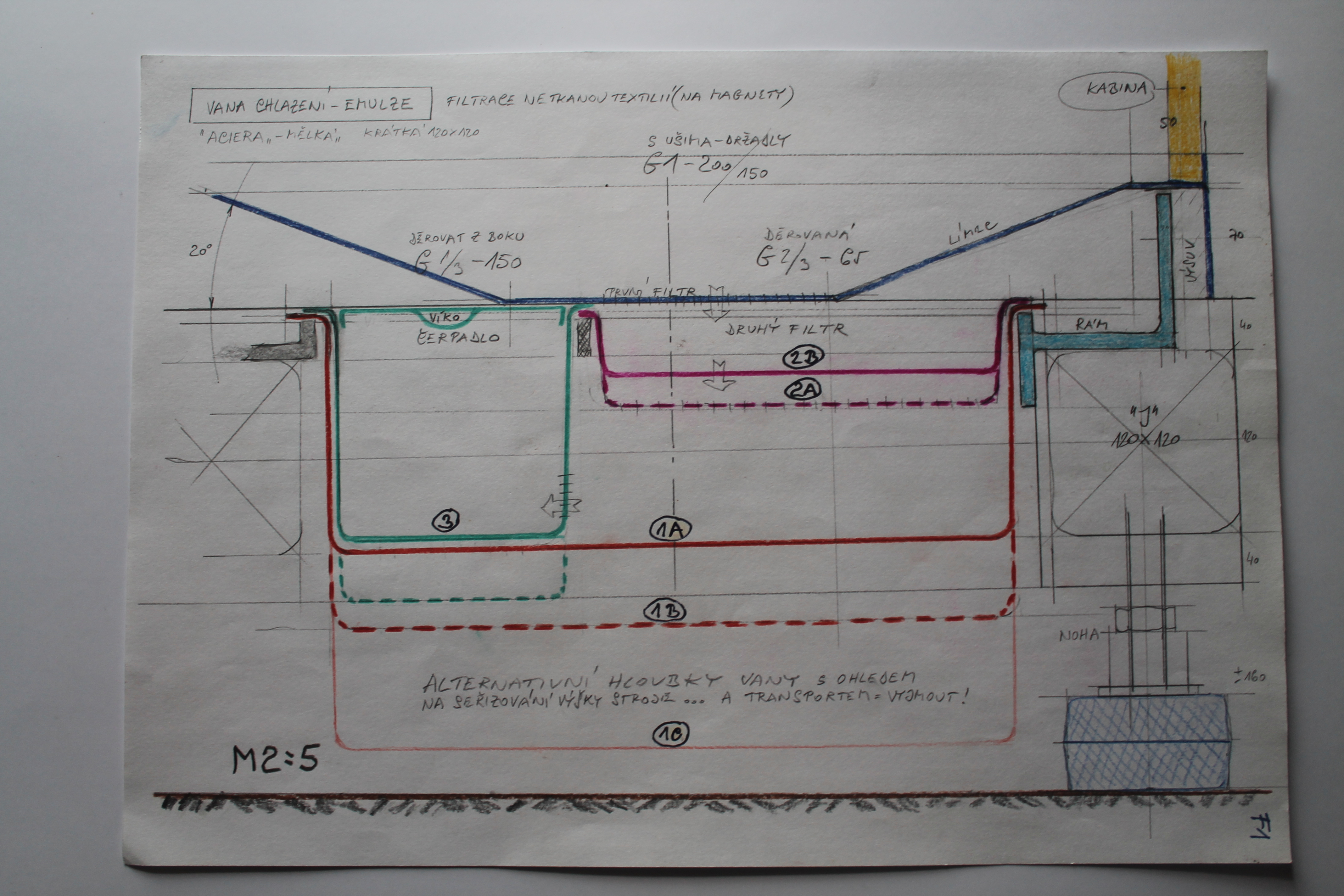

Počítám tam dát netkanou textilii na magnety přes plech s většími otvory
http://www.eplechy.cz/eshop/derovane-plechy" onclick="window.open(this.href);return false;
nebo tahokov ...http://www.tahokov.cz/nase-produkty" onclick="window.open(this.href);return false;
hadr se klidně vymačká kapalina a zahodí ...
schematicky asi takto :
a detail rámu stroje je
http://www.c-n-c.cz/viewtopic.php?f=15& ... 43#p213543" onclick="window.open(this.href);return false;

Vypadá to pěkně, s magnety jsem ze začítku taky počítal, ale pak jsem od toho raději upustil. Nevím jak by to vypadalo v praxi, aby ty magnety nebyly obalené a navíc by se ostatní materiál jako šuplík okolo těch magnetů zmagnetizovat a budou ty špony všude přilepeny.

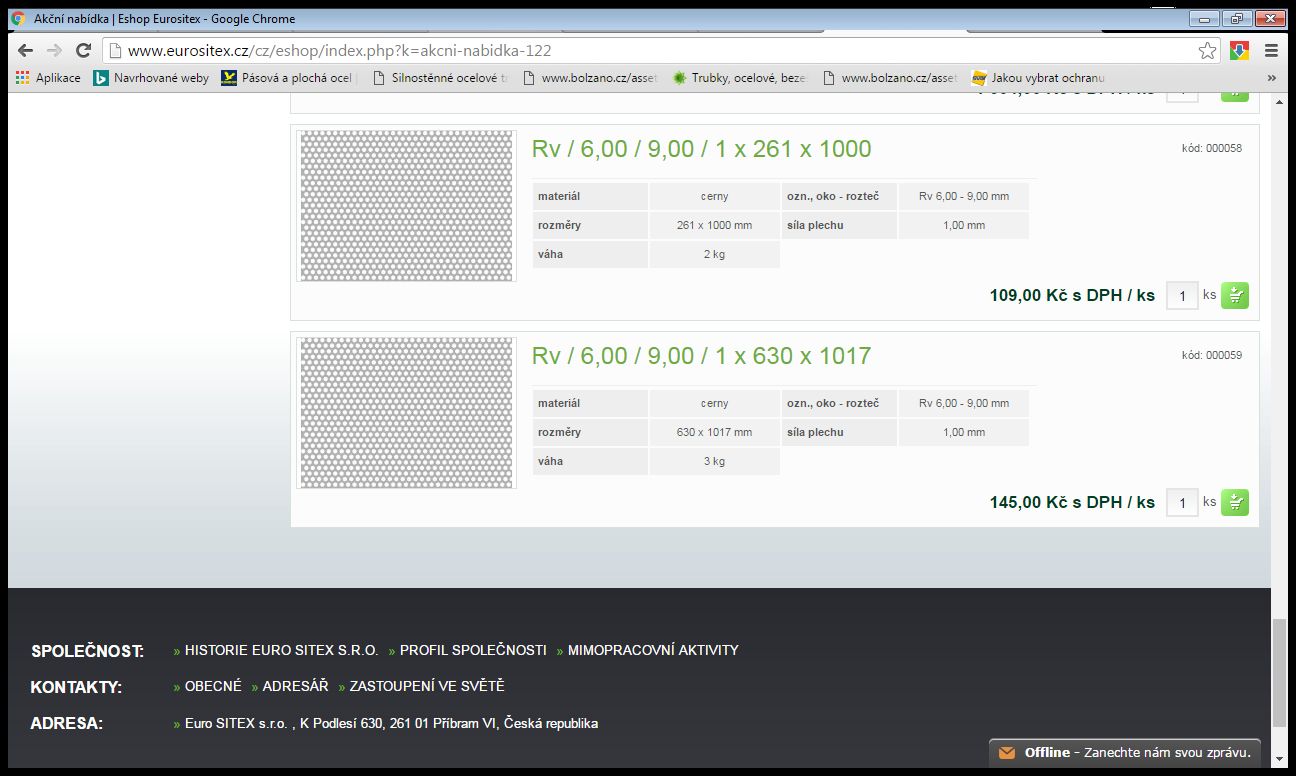

děrovane plechy a ruzne tahokovy atd. v malem formatu cca 500x500 prodavají v marketech typu hornbach baumax atd...
nedávno jsem na ně koukal .

Raději špóna na magnetu než v čerpadle ,ostatně výpustné šrouby magnety mají :wink:

teť jsem byl v hornbachu dokoupit nějaké šrouby. děrované plechy cca 300x1000 do 400 kč za kus. různe díry.
šel jsem tam hlavně ale pro síto proti hmizu. a koupil jsem nerezové oko 1x1mm cena 175kč za metr2
pokud to chceš jako filtr asi by to šlo ne ? lepší než děrovanej plech...

ještě akční nabídka plechu ...

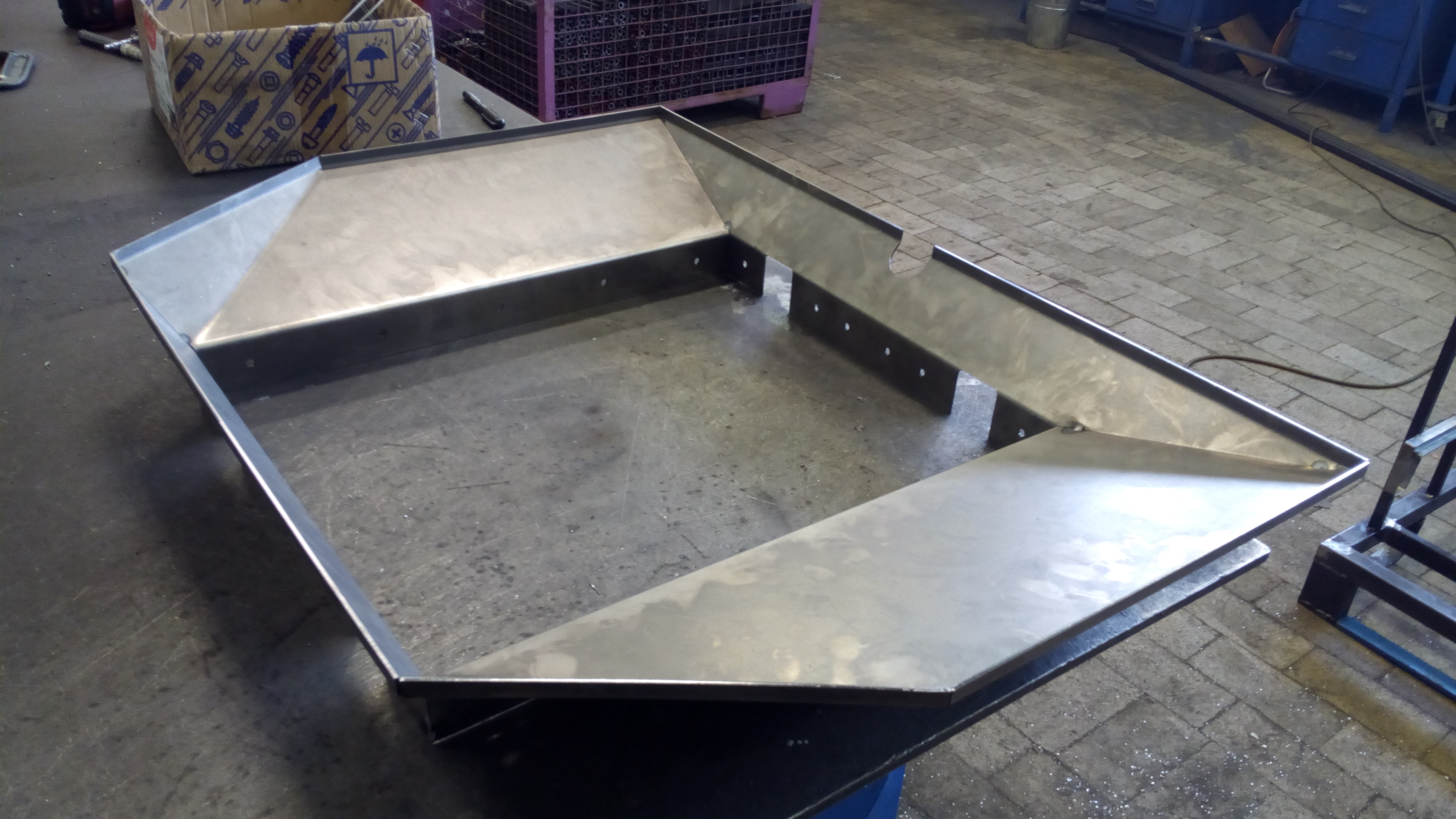

Dnes jsem zadělal místa proti zanášení pordelem.
