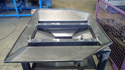

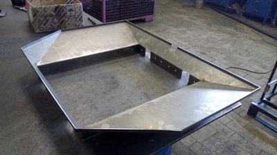

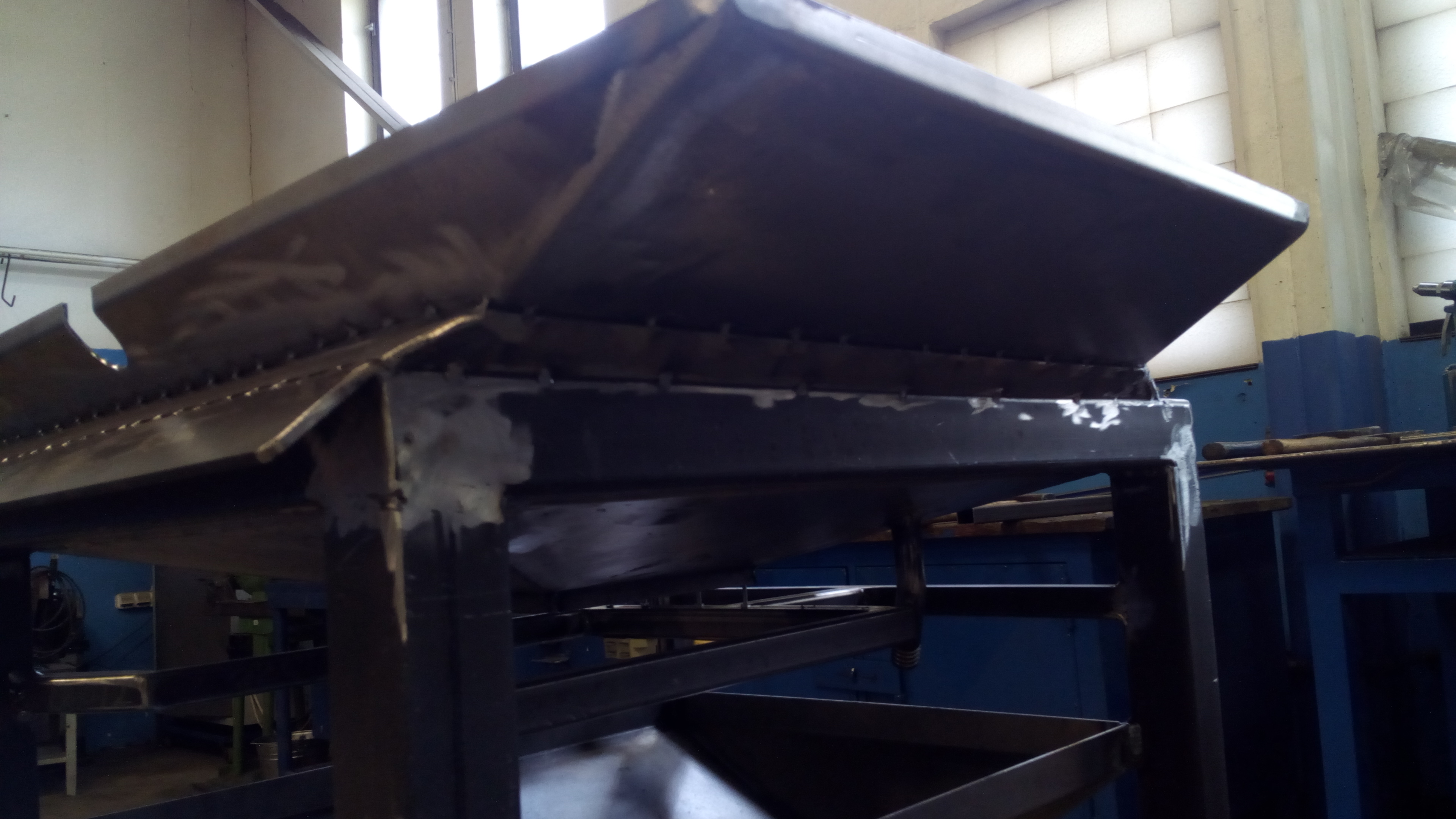

Pěkná vana
také ji mám nakreslenou -počítám s ní
jen ji nechávám nakonec abych ji doměřila podle skutečnosti a nesekla se
Jak silný plech na ní máš ? vypadá docela i na tři mm ..

Hele Potraviny, podle toho, že v gitterboxech na fotkách nejsou jablka, okurky atd. tak bych řekl, že se ti ta dílna z kočárkárny pěkně rozrostlapotraviny píše:Po delší době, tvořím nový stůl pod svou frézku.
Máš to pěkné!
potraviny
- Příspěvky: 1965
- Registrován: 17. 9. 2009, 10:05
- Bydliště: Most

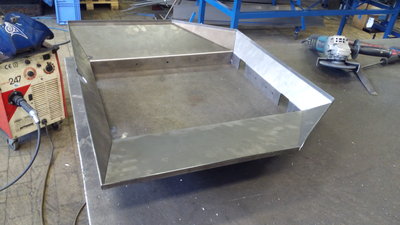

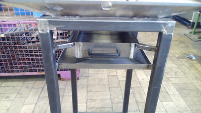

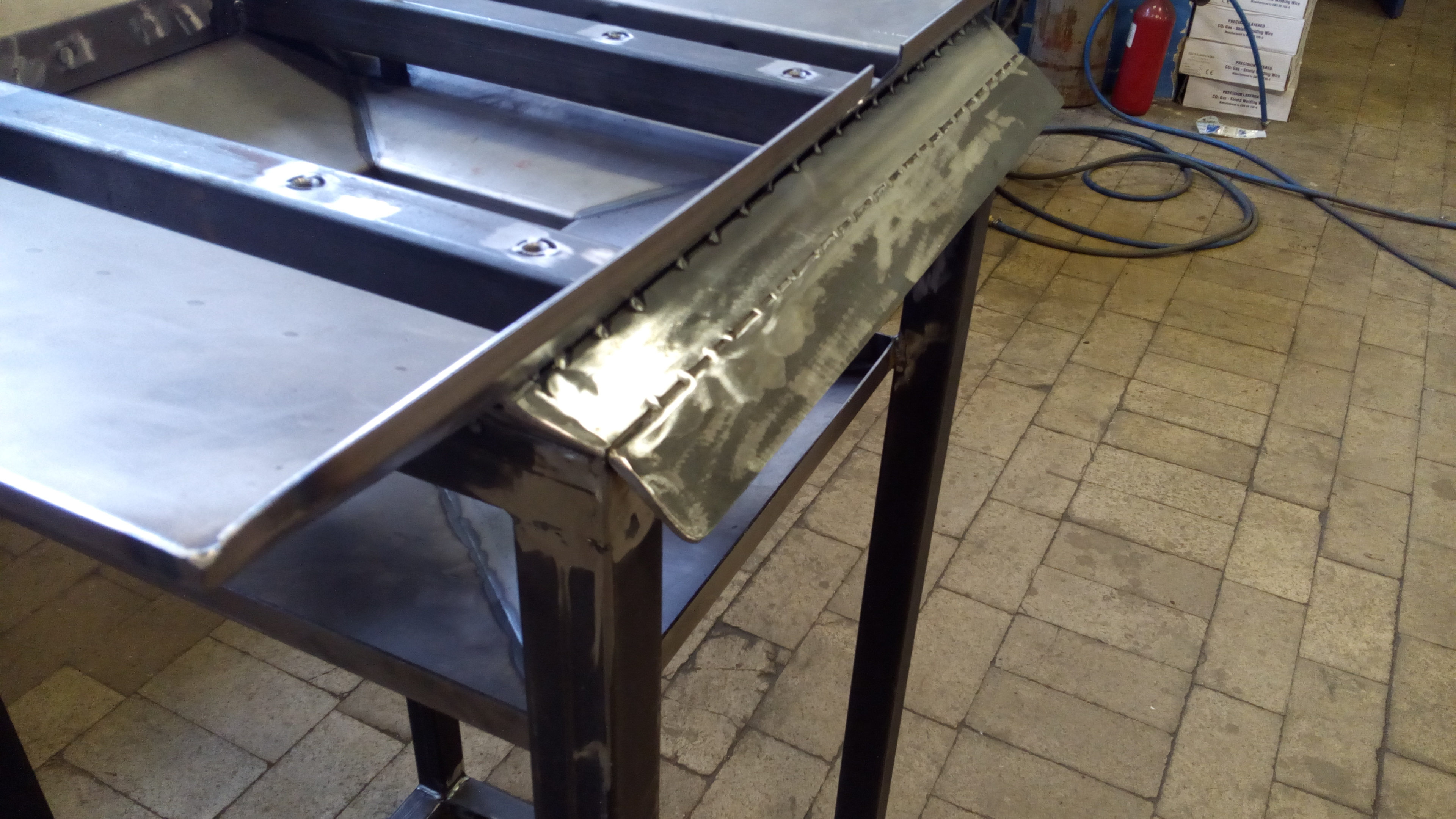

Díky, je to výpalek z 2mm a je to i tak dost.
Honím někde kousek děrovanýho plechu s otvory 1mm o velikosti A5 a zatím nic, nechce se mi to vrtat. Chci ho použí do části šuplíku na hrubost a pak použiju síto z dom.potřeb do pánví.
Jinak to ve finále bude stůl stojící na silentblocích, právě do té kočárkárny.
Nějak mi to tam leží ladem, proto ta dlouhá odmlčka. Poslední dobou mi připadá že se den ode dne víc zkracuje.

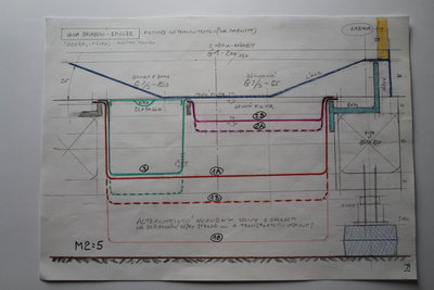

Počítám tam dát netkanou textilii na magnety přes plech s většími otvory
http://www.eplechy.cz/eshop/derovane-plechy" onclick="window.open(this.href);return false;
nebo tahokov ...http://www.tahokov.cz/nase-produkty" onclick="window.open(this.href);return false;
hadr se klidně vymačká kapalina a zahodí ...
schematicky asi takto :
a detail rámu stroje je
http://www.c-n-c.cz/viewtopic.php?f=15& ... 43#p213543" onclick="window.open(this.href);return false;

Vypadá to pěkně, s magnety jsem ze začítku taky počítal, ale pak jsem od toho raději upustil. Nevím jak by to vypadalo v praxi, aby ty magnety nebyly obalené a navíc by se ostatní materiál jako šuplík okolo těch magnetů zmagnetizovat a budou ty špony všude přilepeny.

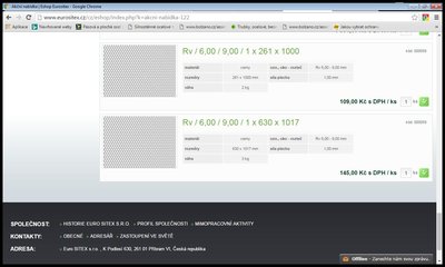

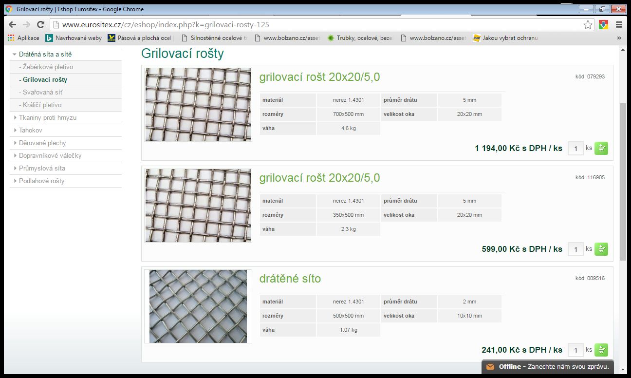

Ještě by se možná dal použít kus vhodného síta
a olemovat ho na ohýbačce
2Kvako1: síta na hmyz je dobrý nápad a v nerezu ještě lepší - díky
a podložím to drátěným sítem z nerezu 10x10 oko ze dvojky drátu
http://www.eurositex.cz/" onclick="window.open(this.href);return false;
ještě akční nabídka plechu ...
